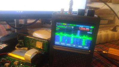

Повторюсь , если хотите приемник что бы включил и слушаешь, то купите во это ( справа на фото) прекрасный приём , идеальное шумоподавление. А этот атс - это игрушка. Мой к тому же и сломался- перестал работать автрмат антенного входа , иногда при включении вообще тишина.
Атс 25 это приемник для любителей паять..продаётся как незаконченное изделие, хотя фанаты утверждают обратное. Ну на то они и фанаты.

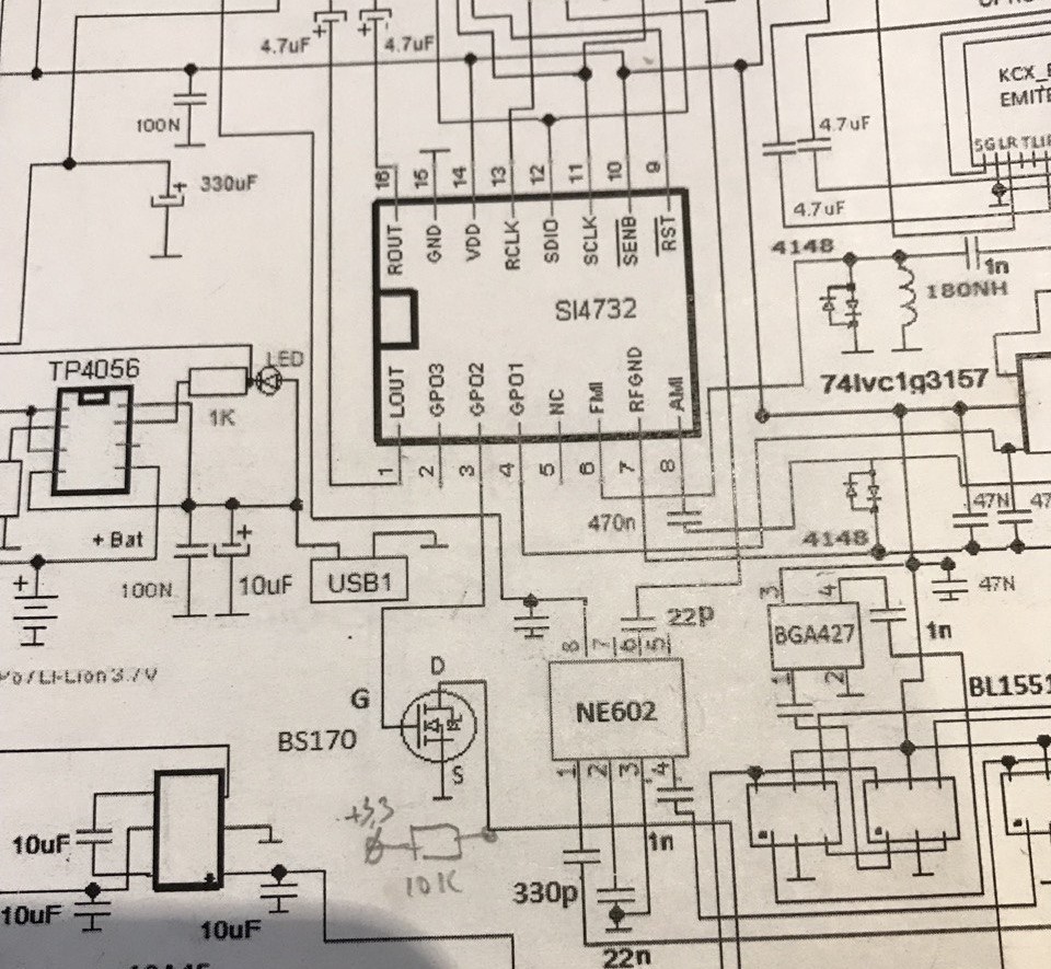

Binns, Здравствуйте! Уважаемый Binns помогите разобраться. У меня самодельный приемник по схеме IU4ALH/v12.3. В вещательных диапазонах всё работает, а при выборе любительских зависает. Диапазон CB и VHF включается с АМ, но при выборе другой модуляции виснет.Рестарт не помогает, останавливается на заставке. Дальше только сброс на заводские настройки. Замена ESP32 не помогла. Запускал без Si5351 тоже не помогло.
opifex, какая версия прошивки? Что значит запускали без si5351?
opifex
Зарегистрирован: 07 апр 2025, 12:41
Сообщение opifex »
Пробовал 4.16, 4.17, 4.2 на всех зависания. Без Si5351, ставил кварц на Si4732/
opifex, по симптомам у вас виснет приемник на заливке SSB патча в si4732. Это может происходить из за помех на шине i2c. Причин масса, от некачественного монтажа, до неверных номиналов элементов или выхода их из строя

opifex писал(а): 08 апр 2025, 09:15 Binns, Здравствуйте! Уважаемый Binns помогите разобраться. У меня самодельный приемник по схеме IU4ALH/v12.3. В вещательных диапазонах всё работает, а при выборе любительских зависает. Диапазон CB и VHF включается с АМ, но при выборе другой модуляции виснет.Рестарт не помогает, останавливается на заставке. Дальше только сброс на заводские настройки. Замена ESP32 не помогла. Запускал без Si5351 тоже не помогло.
В данной схеме IU4ALH/v12.3 есть ошибка, порт GPO2 SI4732 сильно нагружается, схемой коммутации микшера. Надо изменить схему управления коммутацией микшера, через ключ на полевом транзисторе. Я брал ключи которые стоят на модуле SI5351 они там все равно не нужны.

dua, Спасибо!!! Пробовал менять резисторы подтяжки по I2C, затем заменил Si4732 на Si4735- безрезультатно. Поставил ключ на GPO2 и всё заработало. :D
