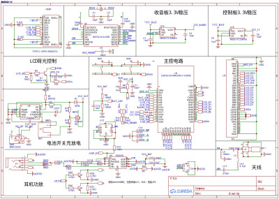

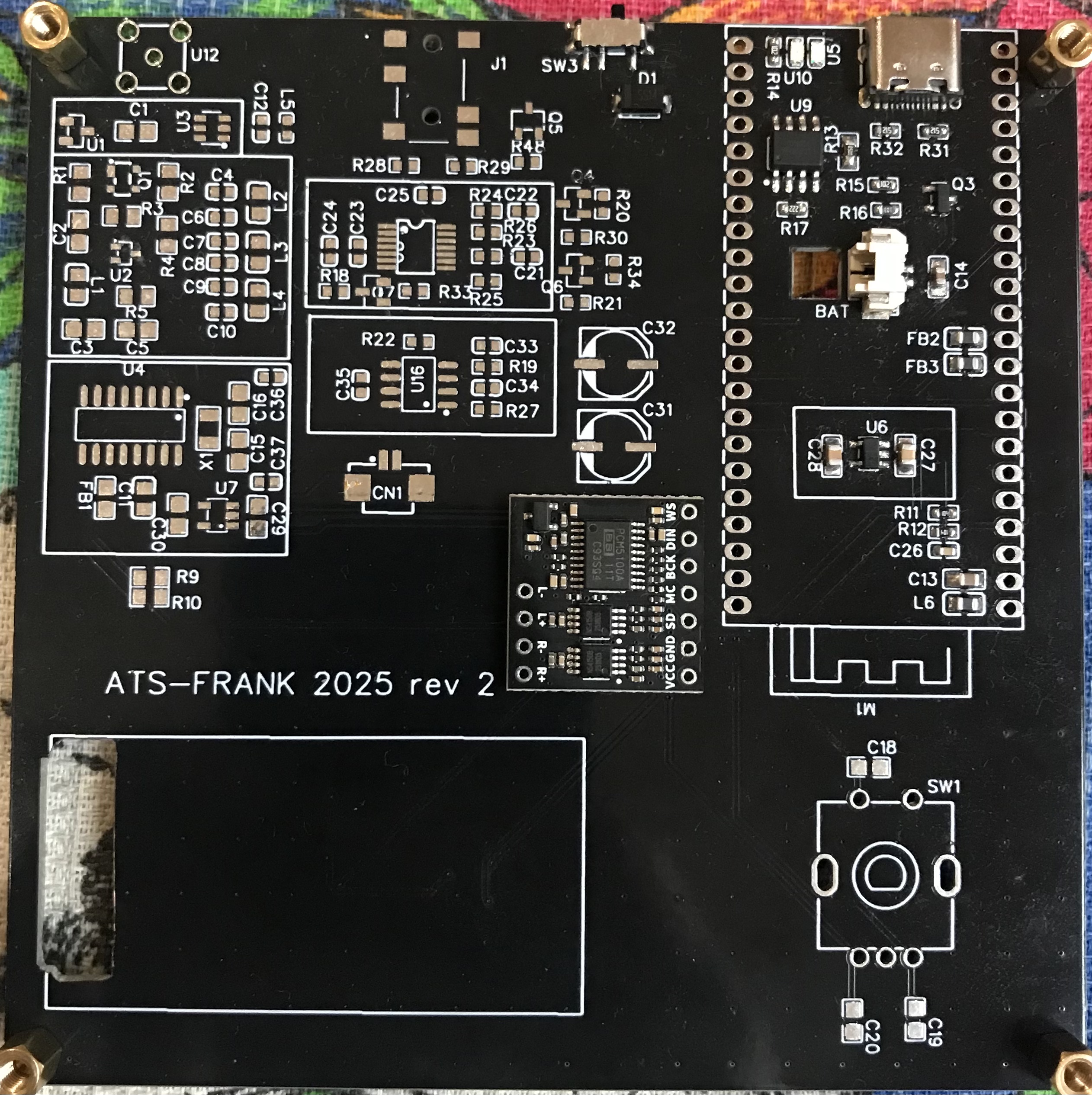

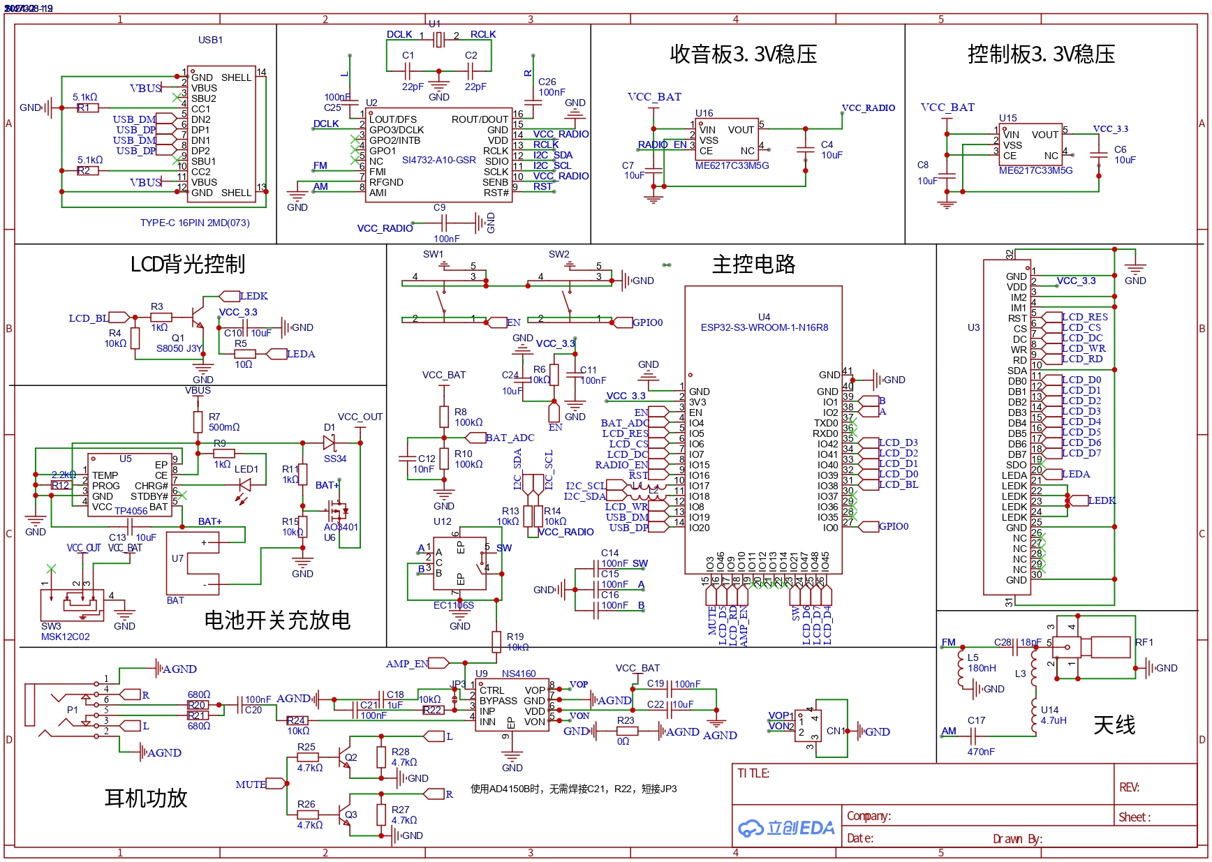

У меня есть плата собственной разработки приёмника под прошивку ATS-Mini, за основу взята оригинальная схема, дополнительно добавлено: Hiz, ФНЧ на диапазон 0.15-30МГц, автоматическая коммутация входов Si4732, усилитель для наушников, опробована схема подключения ЦАП PCM5102 для реализации интернет радио.
