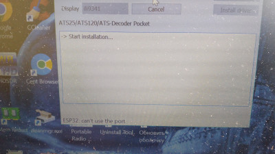

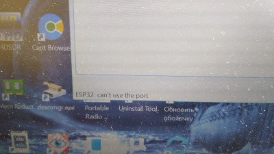

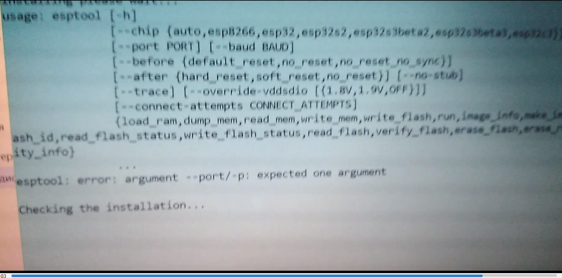

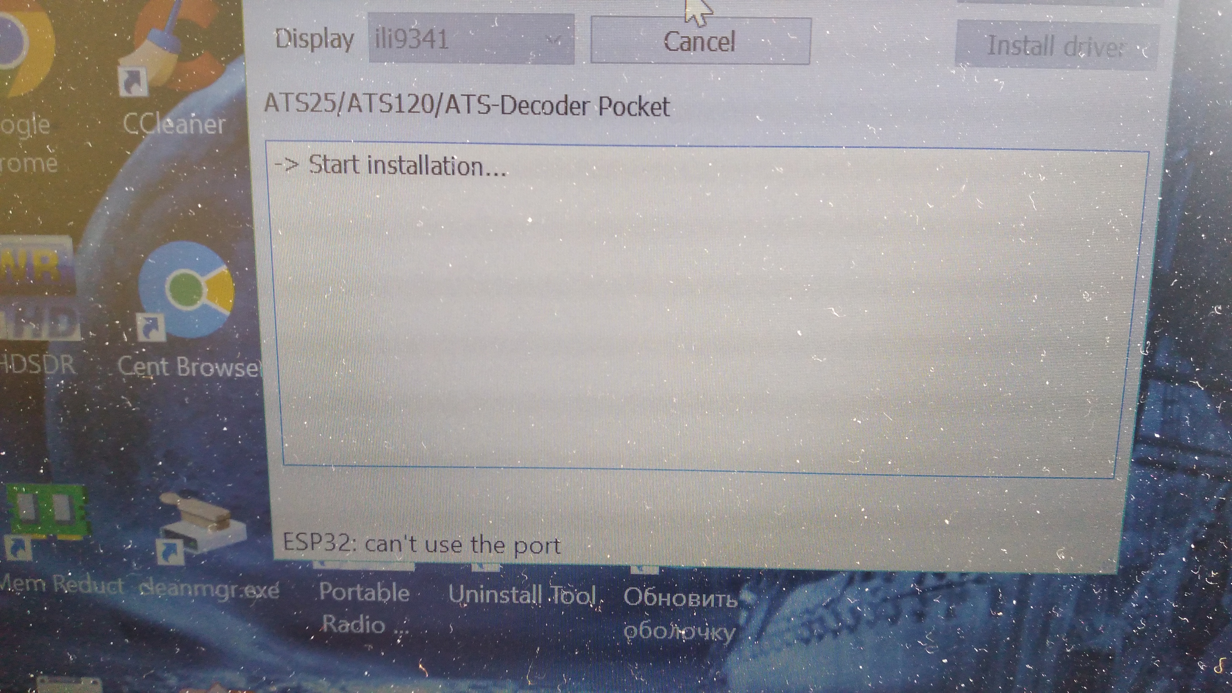

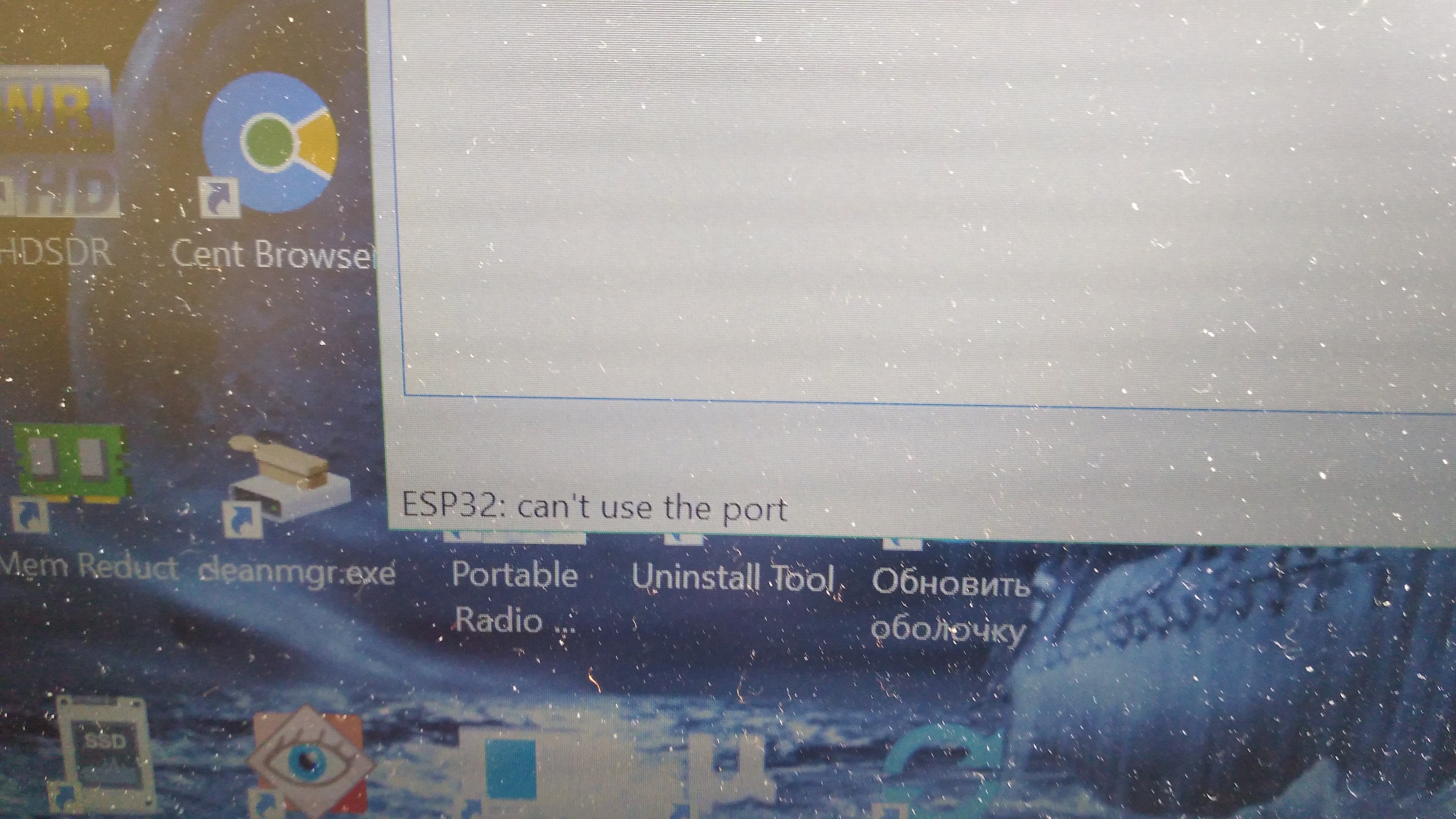

Похоже у многих так же. После нажатие кнопки "инсталяция" висит вот это окно. На сайте инструкция по обновлению прошивки совсем другая. Попробовал как там- запустил батник из корневой папки прошивки. Синее окно возникло но там тоже ноль. пробовал обновлять на двух компьютерах. Аналогичный эффект. Приемник АТС25максдекодер. После публикации своего сообщения увидел предыдущее сообщение от автора прошивки. Мое мнение так манипулировать с файлами прошивок как то страшновато. В случае ошибки не может появится кирпич? Или можно ошибаться и ничего испортить невозможно?

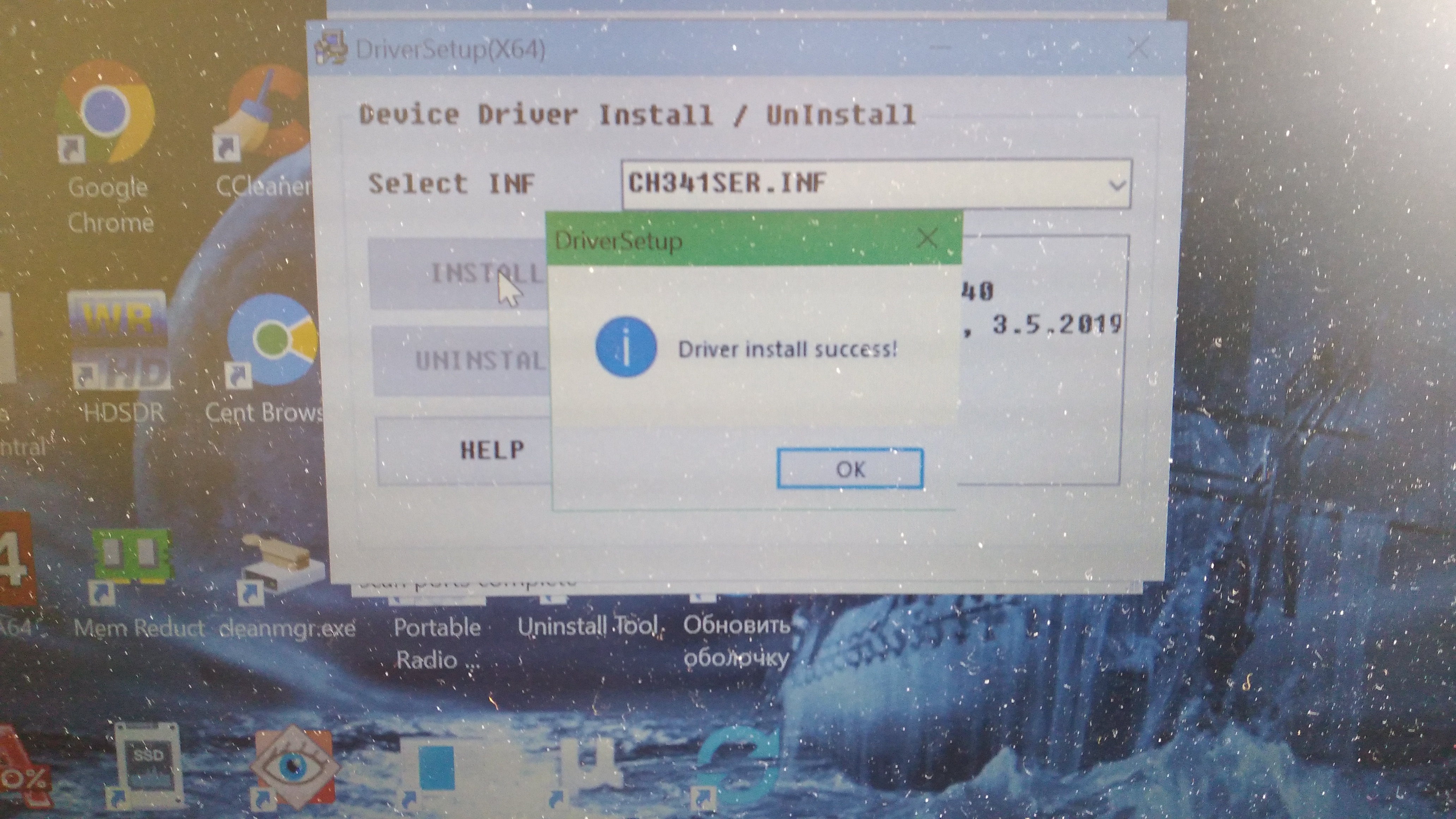

user01, выглядит так как будто у вас драйвер не установлен

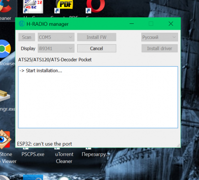

Установлен и не раз. С этого компьютера я в прошивке своего приемника устанавливал файлик русификатора вместо английского языка(кстати подошел только тот, который я вытащил из старой прошивки с сайта, а не с той что у меня установлена.) Без установки драйвера возможны эти действия? Повторю, что пробовал обновиться и с другого компьютера. Тот же результат. Прилагаю скриншот синего окна, оно появляется если я следую инструкции по прошивке размещенной на сайте. И еще вопрос- почему то видеофайлы mp4 запрещены к публикации. Я снял видео процесса неудачной прошивки и не имею возможности его разместить

Binns писал(а): 14 апр 2024, 13:11 выглядит так как будто у вас драйвер не установлен
Все точно установлено. На приемнике включил WI-Fi -не помогло.

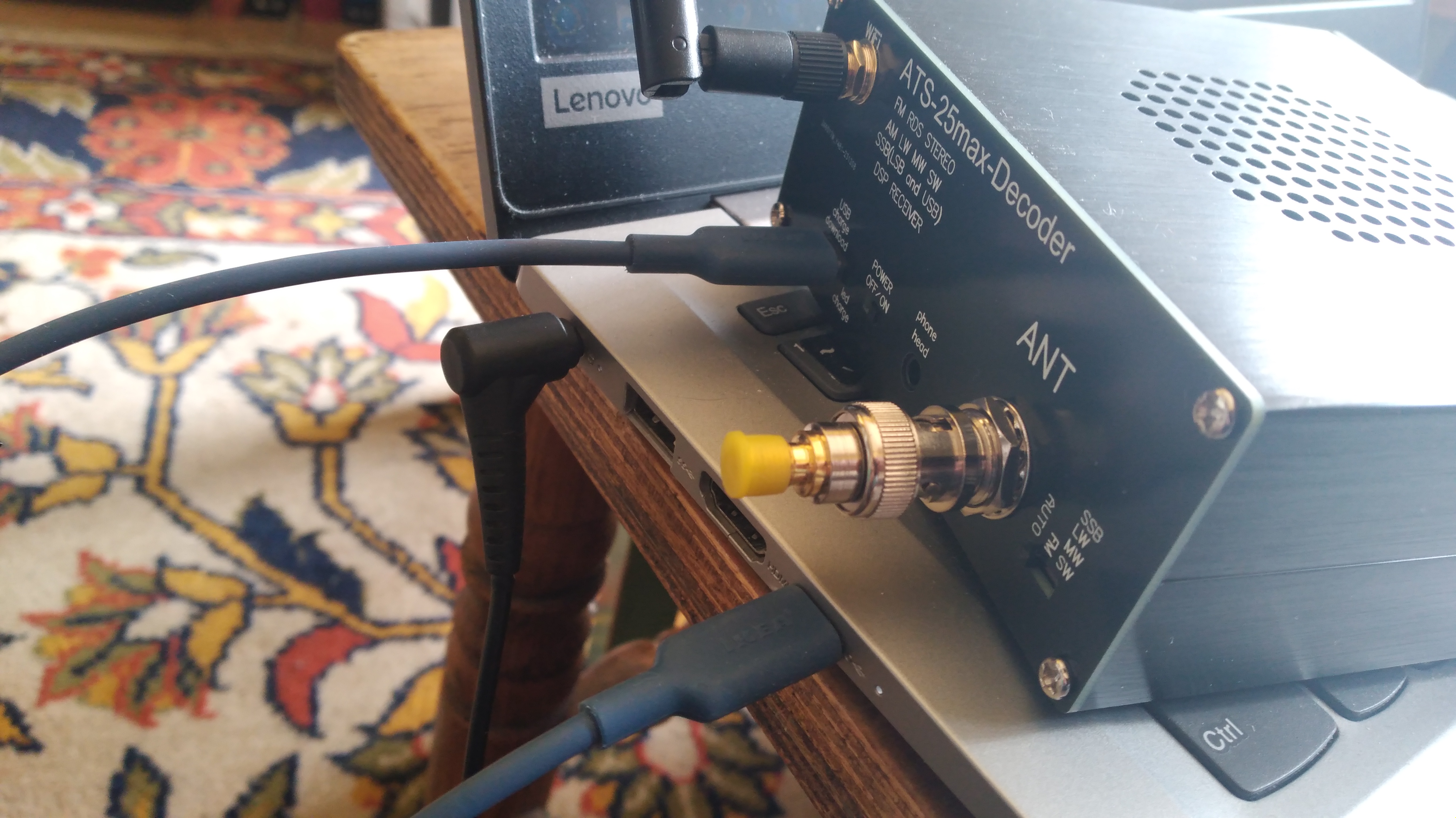

user01, используйте кабель USB-A - USB type-C. Тот которым комплектуется приемник. Инструкция на сайте для альфа версии, а она пока только 4.16. Запускать файл flash.bat в прошивке 4.2 можно, но для этого возьмите этот файл из 4.17 или 4.16 и положите его в папку с файлами прошивки 4.2. Оригинальный файл предназначен для работы инсталлятора

Binns писал(а): 14 апр 2024, 17:17 user01, используйте кабель USB-A - USB type-C. Тот которым комплектуется приемник. Инструкция на сайте для альфа версии, а она пока только 4.16. Запускать файл flash.bat в прошивке 4.2 можно, но для этого возьмите этот файл из 4.17 или 4.16 и положите его в папку с файлами прошивки 4.2. Оригинальный файл предназначен для работы инсталлятора
Спасибо , уже все получилось !!! Кабеля использовал разные. На этот раз попробовал на компе со свежей Виндоус. На тех двух , на которых пробовал ранее , много хлама поставлено было и от раций Кваншенг , малахит , всяких разных свистков. А вот на котором ничего такого не устанавливал , все прошло успешно. Только почему то не загрузились файлы , которые у вас загружались ( языковой пакет и что-то там ещё на видео у вас ) интернет подключен был. ( Обновились прохождения и ТД) Язык у меня уже установлен , а в тех других файлах что-то важное? И можно их отдельно установить ?
