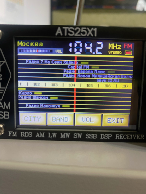

Сделал файлики со всеми FM радиостанциями Москвы - может кому то пригодиться.
создайте файлики в любом редакторе UTF-8 и залейте через A-Explorer.
- preset.csv, UTF-8
Код: Выделить всё
87.5,БИЗНЕС-FM,1,FM 87.9,Like FM,1,FM 88.3,Радио Ретро FM,1,FM 88.7,Юмор FM,1,FM 89.1,Радио Джаз,1,FM 89.5,Радио Мегаполис FM,1,FM 89.9,Страна FM,1,FM 90.3,Авто Радио,1,FM 90.8,Relax-FM,1,FM 91.2,Радио Эхо Москвы,1,FM 91.6,Радио Культура,1,FM 92.0,Москва ФМ,1,FM 92.4,Радио Дача,1,FM 92.8,Радио Карнавал,1,FM 93.2,STUDIO 21,1,FM 93.6,Коммерсант ФМ,1,FM 94.0,Восток FM,1,FM 94.4,Весна FM,1,FM 94.8,Говорит Москва,1,FM 95.2,Рок ФМ,1,FM 95.6,Радио Звезда-FM,1,FM 96.0,Дорожное радио,1,FM 96.4,Такси FM,1,FM 96.8,Детское радио,1,FM 97.2,Радио Комсомольская правда,1,FM 97.6,Вести ФМ,1,FM 98.0,Радио Шоколад,1,FM 98.4,Новое Радио,1,FM 98.8,Радио Романтика,1,FM 99.2,Радио Орфей,1,FM 99.6,Радио Русский Хит,1,FM 100.1,Радио Серебряный Дождь,1,FM 100.5,Жара FM,1,FM 100.9,Радио Вера,1,FM 101.2,Радио DFM,1,FM 101.7,Наше Радио,1,FM 102.1,Радио Монте-Карло,1,FM 102.5,Comedy FM,1,FM 103.0,Радио Шансон,1,FM 103.4,Радио Маяк,1,FM 103.7,Радио Максимум,1,FM 104.2,Радио Энергия FM,1,FM 104.7,Радио 7 На Семи Холмах,1,FM 105.0,Радио Книга,1,FM 105.3,Capital FM,1,FM 105.7,Русское Радио,1,FM 106.2,Радио Европа Плюс,1,FM 106.6,Love радио,1,FM 107.0,звук IZ.RU,1,FM 107.4,Радио Хит FM,1,FM 107.8,Радио Новая Милицейская Волна,1,FM - city.csv, UTF-8
Код: Выделить всё
1, Москва , 3.000
Прошивка для приемника ATS25 H-RADIO v4.12 AIR
