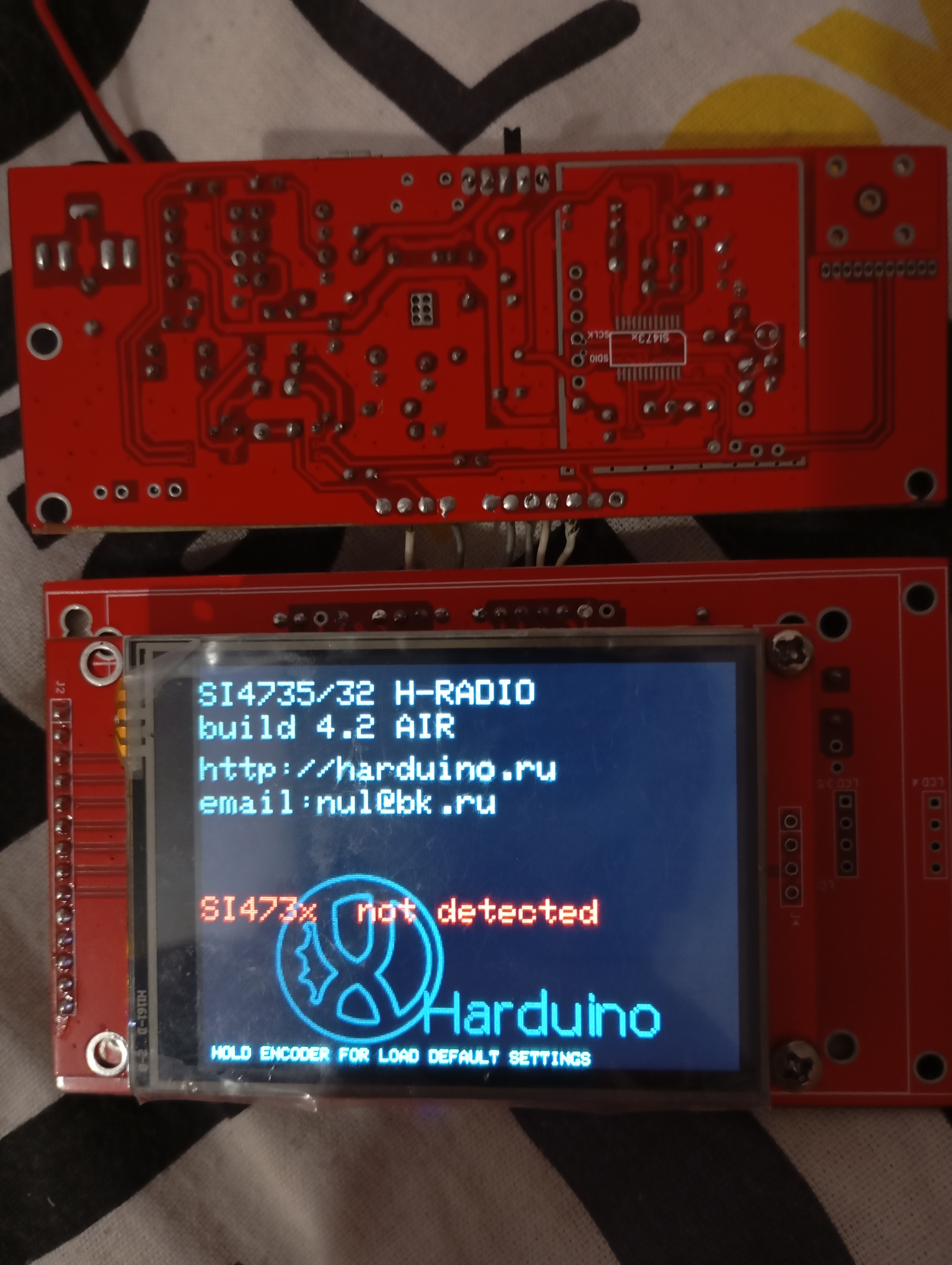

dua писал(а): ↑04 окт 2025, 11:34 Здравствуйте, так бывает когда не правильно нагружены выводы GPO1, GPO2 Si4732. Смотрите цепи включения по этим выводам.

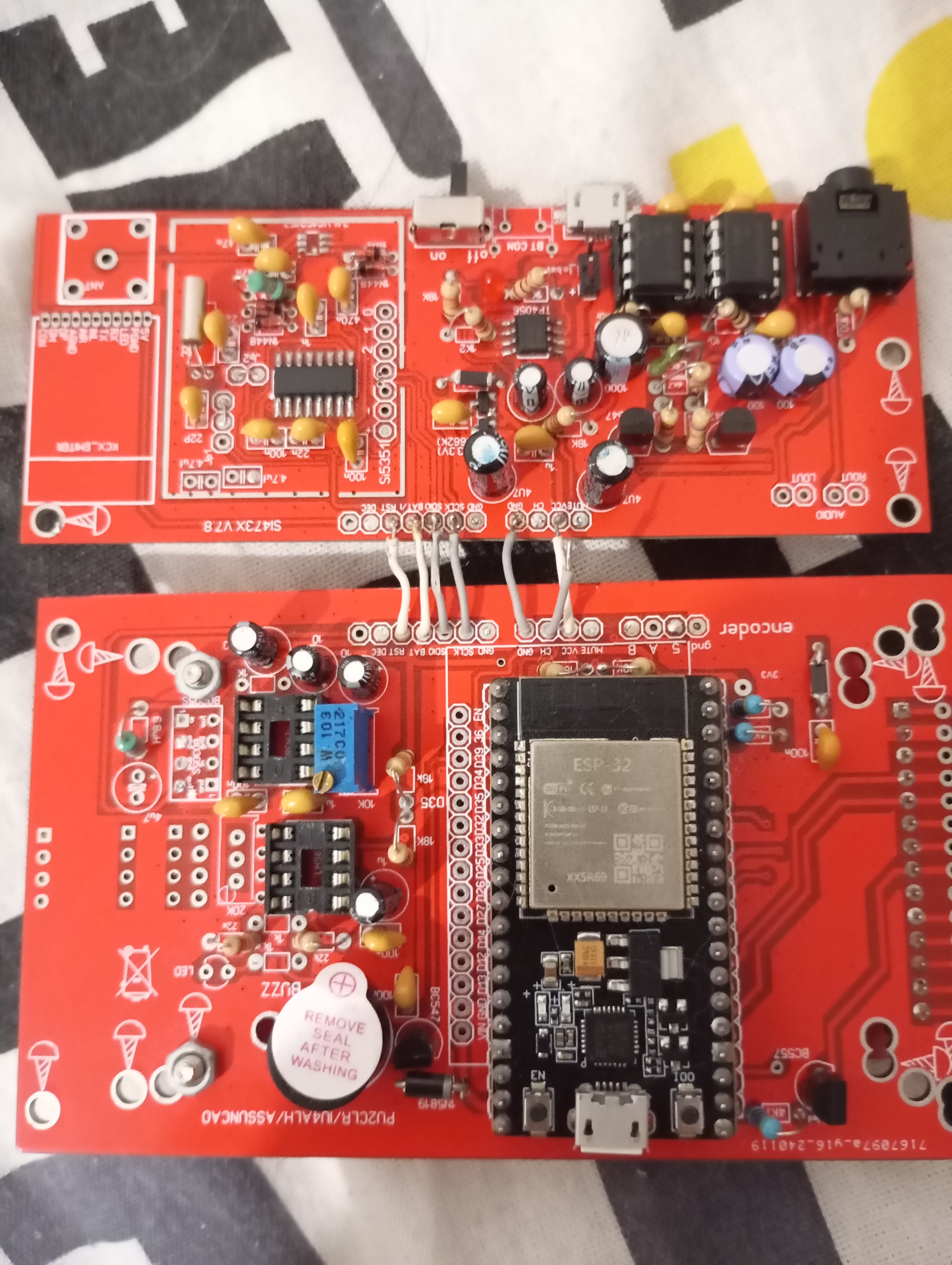

смущает еще esp 32.пришлось ножки разгибать чтоб зашла в монтажные отверстия на плате

alex1986v54, у меня такая же плата только зеленая, у вас такое сразу началось или после какого то времени? Еще, при включении попробуйте приложить палец к сишке, у меня такое срабатывало, приемник запускался, возможно емкость какая то вносилась. А чем управляете? Энкодер не подключен. Ключ у сишки при пайке случайно не перепутан?
alex1986v54 писал(а): ↑04 окт 2025, 15:35 GP01 идет на коммутатор антены 74vc1g3157.GPO2 по схеме висит в воздухе
GPO1 через резистор 10К на 3.3в, GPO2 так же через резистор 10К на землю

Валерий писал(а): ↑04 окт 2025, 18:57 у меня такая же плата только зеленая, у вас такое сразу началось или после какого то времени? Еще, при включении попробуйте приложить палец к сишке, у меня такое срабатывало, приемник запускался, возможно емкость какая то вносилась. А чем управляете? Энкодер не подключен. Ключ у сишки при пайке случайно не перепутан?
С ключем все впорядке.началось сразу,на энкодер реакции нет.максимум загружается до заставки.

Binns писал(а): ↑04 окт 2025, 22:26 GPO1 через резистор 10К на 3.3в, GPO2 так же через резистор 10К на землю
хорошо попробую сделать так.но почемуто в схеме нет этих резисторов.

alex1986v54 писал(а): ↑04 окт 2025, 15:55
У вас не распаян коммутатор 74lvc1g3157, не будет коммутироваться входы si4732, может с этим как-то связано что сишка не видится, и я бы посоветовал получше отмыть от флюса саму сишку и все вокруг.

alex1986v54, Добрый вечер, проверьте питание 3.3 вольта на штырьке питания энкодера, у меня на одном комплекте плат его не было, бросил перемычку. Один комплект хотел сделать как законченное устройство, приемник, второй предназначался для экспериментов, так что эксперименты продолжаются. При всех непонятках, проверяю все соединения сигналов управления тестером от процессора до оконечных устройств, иногда помогает выявить неисправность или непропай.
Сообщения: 60
Благодарил (а): 14 раз
dua, добрый вечер, это процессор управляет сишкой и сигнал с сишки управляет коммутатором, по моему так, коммутатор ведомый. Если только уровни напряжения на выводах сишки, что тоже, по мне, не особо критично. У меня, из 6 сишек только одна не работала с самого начала.
Сообщения: 60
В догонку: Сейчас нашел схему приемника без коммутатора, которую собирал на макетке, выходы сишки GP01 и GP02 висят в воздухе, приемник работал на ФМ без проблем. На КВ не совсем работал, ввиду слабых сигналов и низкого чутья самого приемника.

Валерий писал(а): ↑05 окт 2025, 17:43 alex1986v54, Добрый вечер, проверьте питание 3.3 вольта на штырьке питания энкодера, у меня на одном комплекте плат его не было, бросил перемычку. Один комплект хотел сделать как законченное устройство, приемник, второй предназначался для экспериментов, так что эксперименты продолжаются. При всех непонятках, проверяю все соединения сигналов управления тестером от процессора до оконечных устройств, иногда помогает выявить неисправность или непропай.
Увас просто энкодер стоит или модуль энкодера с подтягивающими резисторами ,которому требуется питание?
