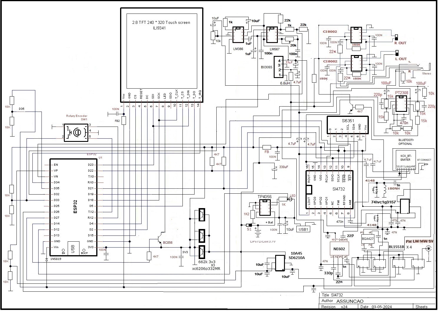

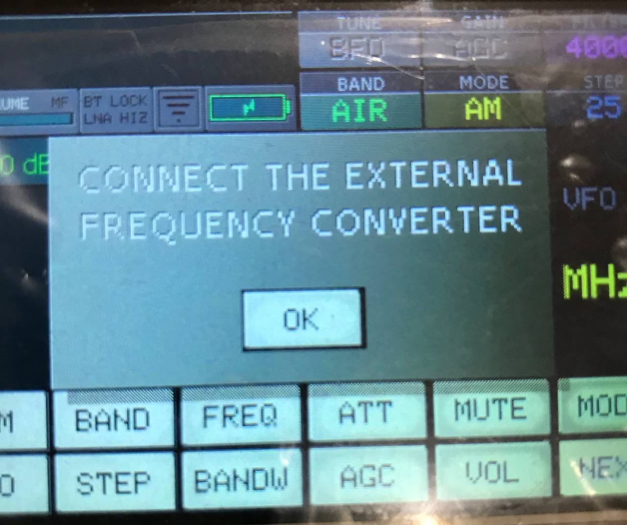

При переключении на диапазон AIR появляется такое сообщение, приемник самодельный, с микшером, по схеме. Что значит это сообщение, как заставить работать приемник а воздушном диапазоне?
Firmware 4.2 ?
dua писал(а): 26 мар 2025, 17:50 как заставить работать приемник а воздушном диапазоне?
Правильно выберите модель приемника в SETUP. В вашем случае это Generic. Затем правильно выберите все компоненты, которые присутствуют в вашем приемнике. Это уже обсуждалось ранее.
Сообщения: 91
Благодарил (а): 24 раза
Firmware 4.2 ?
Как правильно это сделать?
У меня не получилось, перебрал все доступные варианты. Проверил сигнал GPO2 отвечающий за включение микшера, работает правильно. Результат на скрине постом выше.
