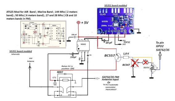

Hi Antonino,
Thank you for the information.
The circuit you have shown does not seem to be correct.
The NPN transistors needs to be removed as per the example in your Github page.
Mixer enable, GPO2 = Logic ‘1’ (3V3).
N-Channel MOSFET ON, PNP transistor ON, Relay ON.
The solid state version shown on your GitHub page is better for battery powered implementations.

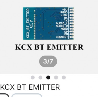

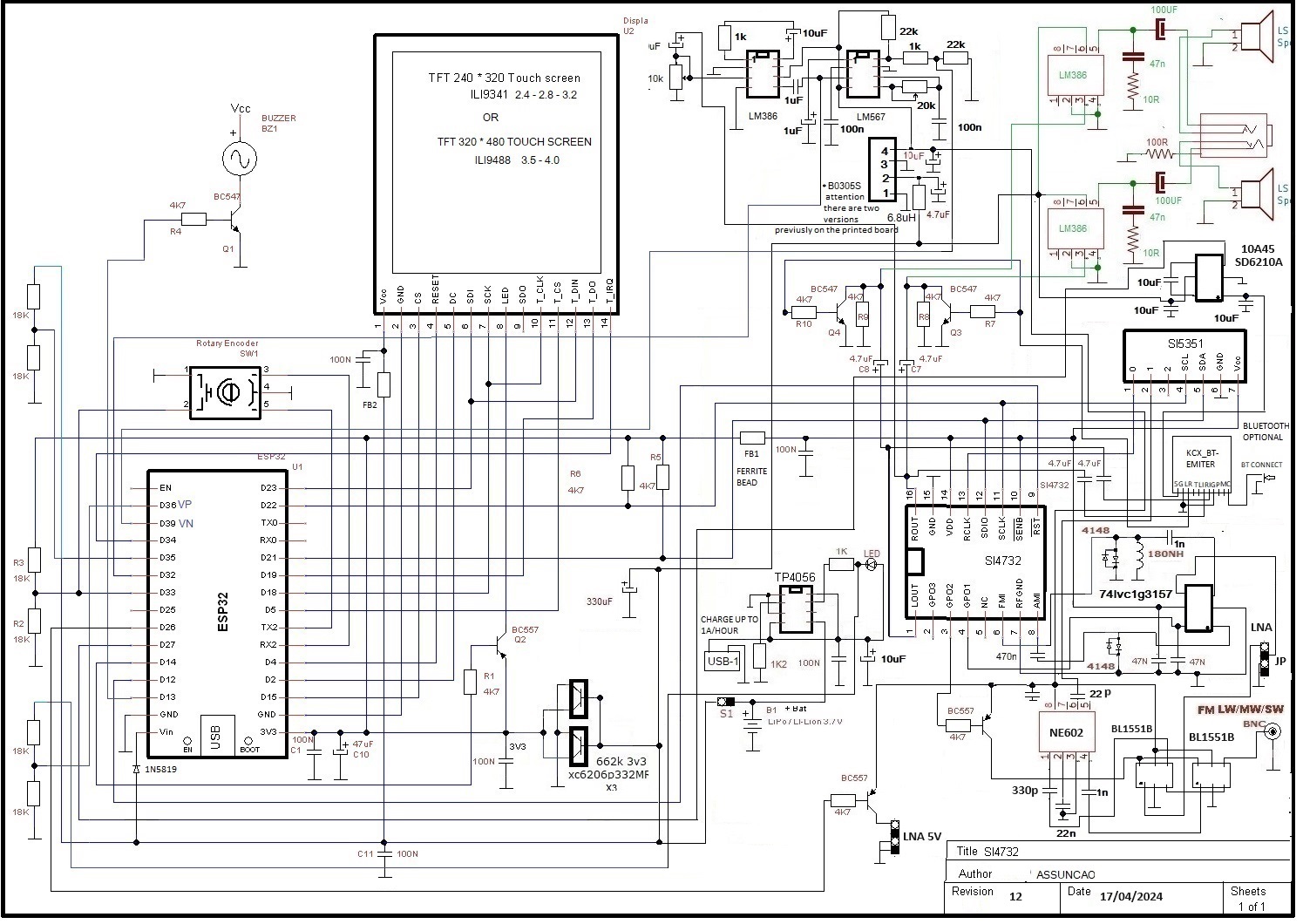

Добрый день! Есть вот такой BT передатчик, кнопка включения уже на плате, если я правильно понимаю , то согласно схемы приёмника при установке данного модуля нам не надо задействовать контакт Connect на плате модуля для подключения кнопки как указанно в схеме. Аудио входа подключаем через конденсаторы 4.7мФ к 1 и 16 контакту SI4732, a контакт +5в к 1 контакту SD6210A

ulmann писал(а): 12 май 2024, 08:07 Добрый день! Есть вот такой BT передатчик, кнопка включения уже на плате, если я правильно понимаю , то согласно схемы приёмника при установке данного модуля нам не надо задействовать контакт Connect на плате модуля для подключения кнопки как указанно в схеме. Аудио входа подключаем через конденсаторы 4.7мФ к 1 и 16 контакту SI4732, a контакт +5в к 1 контакту SD6210A
Да, я думаю вы правильно понимаете. Как называется модуль, без даташита сложно что-то сказать?

dua, Называется так же как и на схеме, на Алиэкспрессе название один в один только версия V.1.7. Единственное , что на модуле без кнопки 3-й контакт от контакта +5v маркируется led и по схемам сборки туда цепляется светодиод для индикации, а на модуле с кнопкой маркируется link. По представленной схеме приёмника этот контакт уходит на резистор 4k7 R7, для чего это делается и имеет ли смысл, это делать?

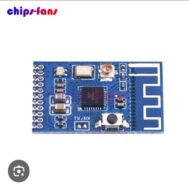

Вот такой модуль, скорее всего в АТS-25max decoder ll стоит такой же, судя по кнопке на задней стенке.

ulmann писал(а): 12 май 2024, 12:51 dua, Называется так же как и на схеме, на Алиэкспрессе название один в один только версия V.1.7. Единственное , что на модуле без кнопки 3-й контакт от контакта +5v маркируется led и по схемам сборки туда цепляется светодиод для индикации, а на модуле с кнопкой маркируется link. По представленной схеме приёмника этот контакт уходит на резистор 4k7 R7, для чего это делается и имеет ли смысл, это делать?
Вывод 3-й от контакта +5v идущий на резистор 4k7 R7 используется для заглушения вывода звука на динамики при включении модуля, на выводе link/led появляется лог 1 при сопряжении модуля с наушниками. Кстати сейчас посмотрел свой модуль, у меня точно такой же.

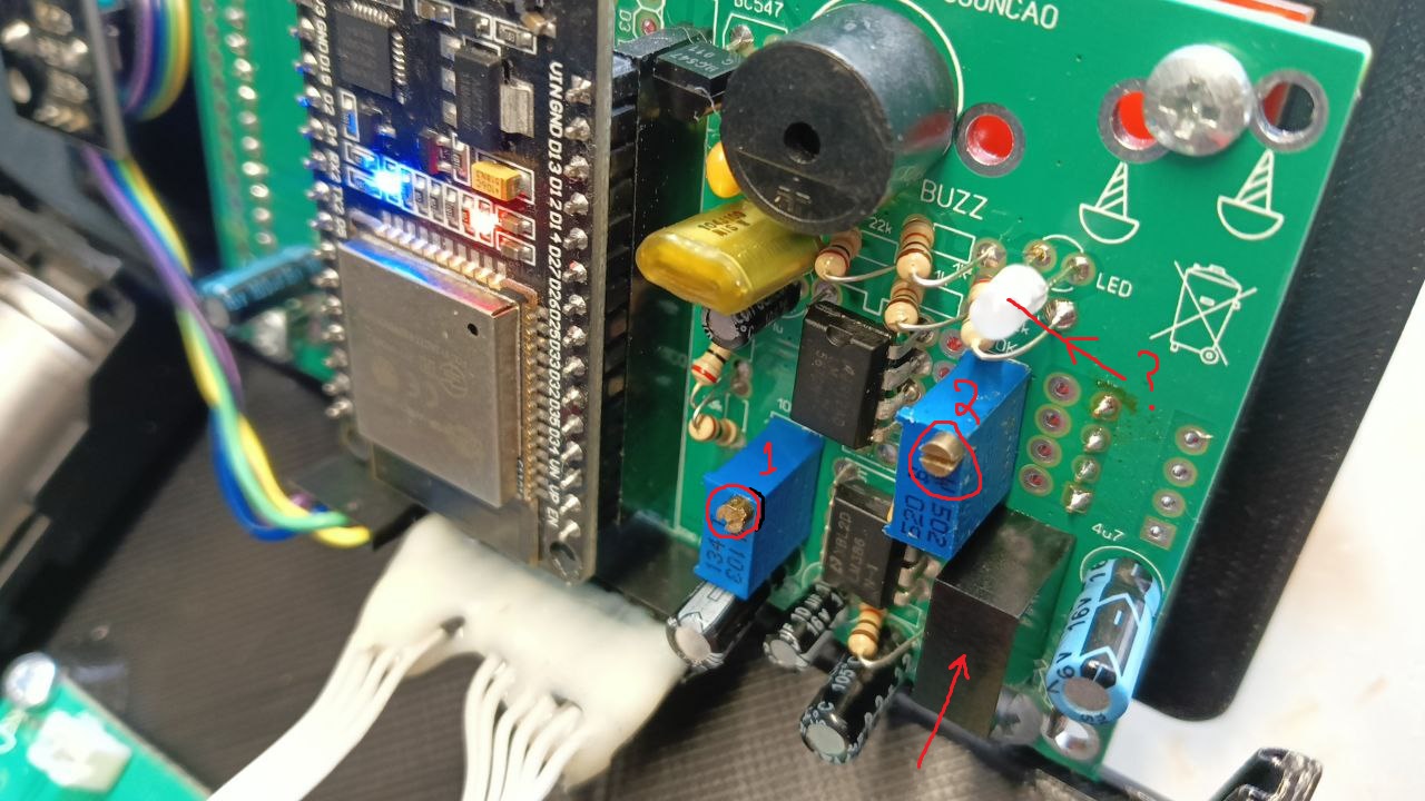

здравствуйте, прошу не бить, для чего исполбзуют светодиод? на принципиальной схеме под версию платы его нет, стабилизатор B0305 повышайка? на выходе выдает 6.8 вольт.. это норм? для чего в схему декодера установили подстроечные резисторы, есть описание как настраеватся декодер?

dua, А какие конденсаторы по вольтажу и типу посоветуете установить на аудио входа BT передатчика ?

ulmann писал(а): 13 май 2024, 15:40 dua, А какие конденсаторы по вольтажу и типу посоветуете установить на аудио входа BT передатчика ?
На последней плате V24 установлены керамические конденсаторы типоразмера 0805

radioandrei74 писал(а): 13 май 2024, 09:50 здравствуйте, прошу не бить, для чего исполбзуют светодиод? на принципиальной схеме под версию платы его нет, стабилизатор B0305 повышайка? на выходе выдает 6.8 вольт.. это норм? для чего в схему декодера установили подстроечные резисторы, есть описание как настраеватся декодер?
Зачем используется светодиод не понятно, видимо по задумке разработчика он должен сигнализировать работу декодера, но не работает. Резистор 1(10k) нужен для регулировки чувствительности декодера, а резистор 2(20k) для регулировки частоты на которой будет срабатывать декодер(обычно настраивается на 800 Гц). Описание где-то видел на гитхабе у https://github.com/IU4ALH/IU4ALH/blob/m ... Reg800.pdf.
Модуль B0305 используется для выработки питающего напряжения +5В для работы декодера, некоторые модели преобразователей B0305 могут выдавать больше чем 5в. У меня один модуль выдает 5в, а другой как у вас. Но думаю для схемы декодера это не смертельно.
