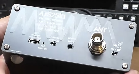

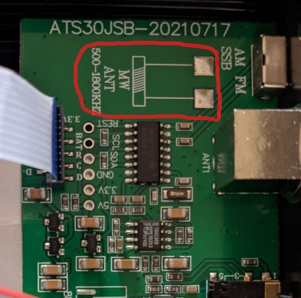

Прошил версией 4.13 Аэро свежекупленный у китайцев приемник с надписью ATS25X1. Нравится. Есть вопросы.1. Иконка батарей не информтивна. Постоянно в одном виде. Версия китайского была 5.2 и там батарейка показывала напряжение сначала, потом - проценты. Что бы так же было - нужно что то в файликах конфигурационных поправить? 2. На задней крышке (см. скрин с ютуба) есть что то вроде антеннки - травленая(?) зигзагообразная полоска. Для чего это? Можно подпаяться с ECP32 чтобы был WiFi?. 2. На плате есть две площадки и маркировка "MW ANT 500-1800KHz". Сюда можно/нужно что то подпаять?
Заранее благодарю.

сначала отключите в настройках опцию Индикация зарядки. Если не будет показывать уровень заряда батареи, то для изменения пинов есть файл setting.ini проследите к какому пину в вашем приёмнике идёт контакт BAT на вашем фото. Этот пин укажите в файле и загрузите его в приёмник
