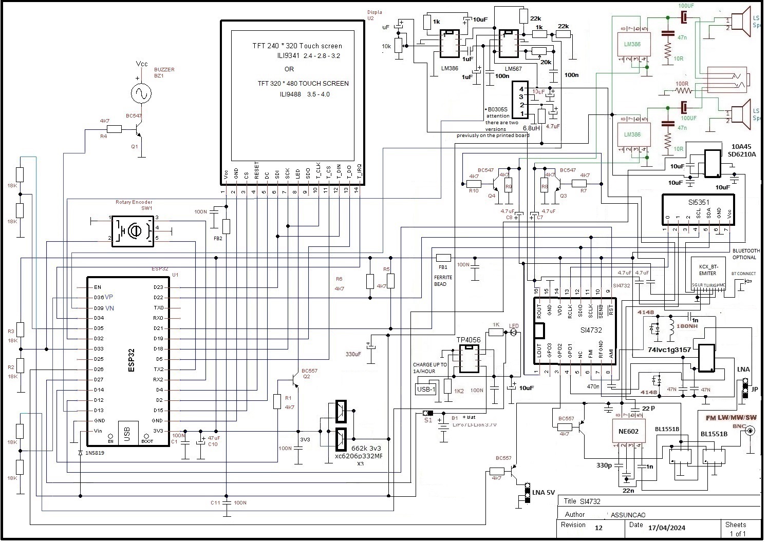

Сообщения: 16
Зарегистрирован: 07 апр 2023, 11:28
Сообщение asterisk »
Правильно понимаю, что эта схема?
Сообщения: 491
Благодарил (а): 28 раз
asterisk, похоже на то. только без усилителя
