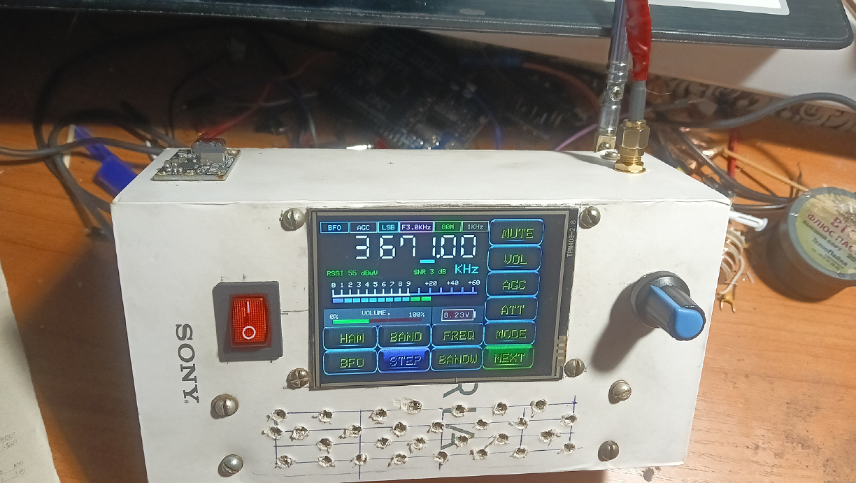

В вашей выше приведённой схеме, питание 5 вольт, в делителях стоят резисторы по 18к. Но и в другой схеме, где питание 3.7в, тоже стоят резисторы делителя по 18к. Значит всё задаётся программно. В скетче версии 4.0, блок "battery info", начинается со строки №1607, может тут и задаётся?
Я в своём варианте приёмника, использую два последовательно соединённых акб. по 3.7в. и заряд батареи отображается не корректно.

Хорошо. Ставлю делитель на три, на его выходе будет 8.4:3=2.8в. дальше 2.8*1.5=4.2в это значение записываю в строку 1609, так?
koks60
Зарегистрирован: 01 фев 2024, 06:09
Сообщение koks60 »
Сделал как написал выше, показания батареи занижены. Подбором числа в строке 1609, (5.1v), выставил правильные показания .
