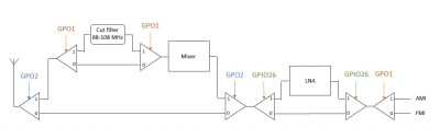

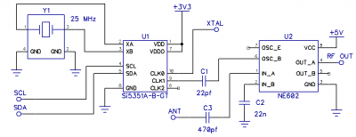

МИКШЕР для расширения диапазона принимаемых частот
Микшер собран на чипе NE602 (аналог: SA612 меньше коэффициент усиления выходного сигнала и больше уровень шума). Сигнал с антенного входа сдвигается по частоте управляющей частотой, генерируемой чипом SI5351. Управление генератором осуществляется по линии I2C от микроконтроллера ESP32.
SCL, SDA - линии шины I2C должны быть подключены к выводам ESP32 GPIO22 и GPIO21 соответственно.
ANT - антенный вход. Для уменьшения помех рекомендуется установить режекторный фильтр отсекающий участок частот вещательного FM диапазона. Однако при приеме станций на частотах 144 МГц в модуляции NFM этот фильтр может существенно ослабить сигнал. Рекомендуется использовать его только для AM модуляции, например в авиа диапазоне.
RF OUT - выход преобразованного микшером сигнала. Должен быть подключен к антенным входам SI473x AMI или FMI в зависимости от выбранной модуляции. Используйте для этого автоматический коммутатор антенных входов, управляемый выходом GPO1 чипа SI473x.
XTAL - частота 32768 Гц для тактирования чипа SI473x. Рекомендуется использовать для SI473x вместо кристала. Такое решение обеспечивает точную настройку на частоту при использовании микшера.
Линия питания чипа SI5351 +3.3в может быть использована от питания микроконтроллера ESP32. Для SI5351 важно использовать питание именно 3.3в, чтобы уровень сигналов на шине I2C был уравновешен для работы с микроконтроллером ESP32, во избежании ошибок на шине.
Линия питания чипа NE602 +5в может быть использована от питания микросхем декодера.
Рекомендуется использование усилителя ВЧ после микшера. Управление включением усилителя осуществляется с помощью вывода GPIO26 ESP32.
При выборе частоты VHF диапазона или NFM модуляции подается высокий уровень на выход GPO2 чипа SI473x для обеспечения автоматической коммутации микшера. Рекомендуется использовать для коммутации схемы микшера и антенных входов с помощью GPO2 и GPO1, а так же усилителя с помощью GPIO26 чипы BL1551B (высокочастотные переключатели). Чип 74LVC1G3157 не обеспечивает должное отсечение сигнала на высоких частотах.
The mixer is assembled on a NE602 chip (analog: SA612 has a lower output gain and a higher noise level). The signal from the antenna input is shifted in frequency by the control frequency generated by the SI5351 chip. The generator is controlled via the I2C line from the ESP32.
SCL microcontroller, the SDA lines of the I2C bus must be connected to the ESP32 GPIO22 and GPIO21 pins, respectively.
ANT is the antenna input. To reduce interference, it is recommended to install a notch filter that cuts off the frequency section of the broadcast FM band. However, when receiving stations at 144 MHz in NFM modulation, this filter can significantly weaken the signal. It is recommended to use it only for AM modulation, for example in the air band.
RF OUT is the output of the signal converted by the mixer. It must be connected to the SI473x AMI or FMI antenna inputs, depending on the selected modulation. To do this, use an automatic antenna input switch controlled by the GPO1 output of the SI473x chip.
XTAL is the 32768 Hz frequency for clocking the SI473x chip. It is recommended to use for SI473x instead of crystal. This solution provides precise frequency tuning when using a mixer.
The power line of the SI5351 +3.3V chip can be used from the power supply of the ESP32 microcontroller. For the SI5351, it is important to use 3.3V power supply so that the signal level on the I2C bus is balanced to work with the ESP32 microcontroller, in order to avoid errors on the bus.
The power supply line of the NE602 +5v chip can be used from the power supply of the decoder chips.
It is recommended to use an RF amplifier after the mixer. The switching on of the amplifier is controlled using the GPIO26 ESP32 output.
When selecting the frequency of the VHF range or NFM modulation, a high level is applied to the GPO2 output of the SI473x chip to ensure automatic switching of the mixer. It is recommended to use BL1551B chips (high frequency switches) for switching the mixer circuit and antenna inputs using GPO2 and GPO1, as well as the amplifier using GPIO26. The 74LVC1G3157 chip does not provide proper signal clipping at high frequencies.

Hello, do you have any tips for a suitable and tested post-mixer amplifier ? Monolithic amplifiers (ERA, MAR) are often internally matched for 50 ohm input / output, however the output impedance of the NE602 is around 1500 ohms...
Thank you for developing the firmware ...73 Radek
Сообщения: 434
Благодарил (а): 24 раза
Поблагодарили: 116 раз
radek, Pay attention to BGA614
