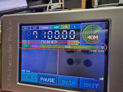

user01 писал(а): 14 апр 2024, 19:45 Метки диапазонов -это что такое?
вот эти цветные обозначения видов связи на любительских диапазонах
