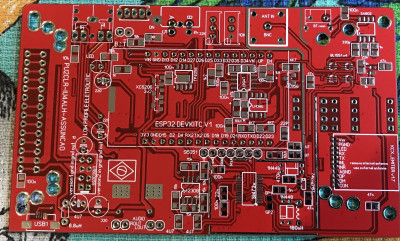

Здравствуйте, сделал приёмник на основе схемы и платы от https://github.com/IU4ALH/IU4ALH/tree/main.
Но есть проблема , при переключении на режим с SSB приёмник виснет, думал, что это «сишка», но потом пробовал другие si4732, всё тоже самое. В итоге попробовал подать принудительно сигнал RST через кнопку. После подачи такого сброса на si4732 происходит продолжение работы в режиме SSB. Что делать пока не знаю.
