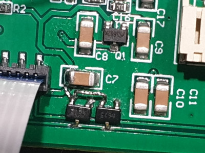

Binns писал(а): 10 мар 2023, 18:04 Vrizar, Первый вопрос требует внесения изменений в схему приемника. Просто не хватает мощности выдаваемой преобразователем напряжения 3.3в Тут можно либо смирится с этим, либо менять схему питания
А что именно менять и на сколько глубоко лезть в схему?
Т.е. можно ли доработать "заводской приёмник с Али" отделавшись малой кровью или проще с нуля делать?
Тоже заметил у себя мерцание :(
Radiy, модель приемника у вас какая?
Radiy
Зарегистрирован: 20 фев 2023, 22:34
Сообщение Radiy »
Binns писал(а): 17 мар 2023, 02:10 Radiy, модель приемника у вас какая?
ATS25max
Radiy писал(а): 17 мар 2023, 02:30
ATS25max
нужно добавить еще пару LDO регуляторов напряжения 662 вот таких https://aliexpress.ru/item/100500300801 ... 3197543723
например вот так
Radiy
Сообщение Radiy »
Binns писал(а): 17 мар 2023, 16:07 нужно добавить еще пару LDO регуляторов напряжения 662 вот таких https://aliexpress.ru/item/100500300801 ... 3197543723
Спасибо. Фото видел на Авито, но по нему не смог определить маркировку детали.
Они просто в параллели стоят, верхние две ноги одна на общий , а вторая к конденсатору?

Ещё можно вопрос?
При припайке внешней антенны у встроенной прорезаются дорожки только в 2 местах, как видно на фото? под кабелем ничего не спрятано, а то со стороны дросселя пайка мешает рассмотреть подробнее.
Radiy писал(а): 18 мар 2023, 12:14 Они просто в параллели стоят, верхние две ноги одна на общий , а вторая к конденсатору?
Radiy писал(а): 18 мар 2023, 12:47 При припайке внешней антенны у встроенной прорезаются дорожки только в 2 местах
да все верно.
