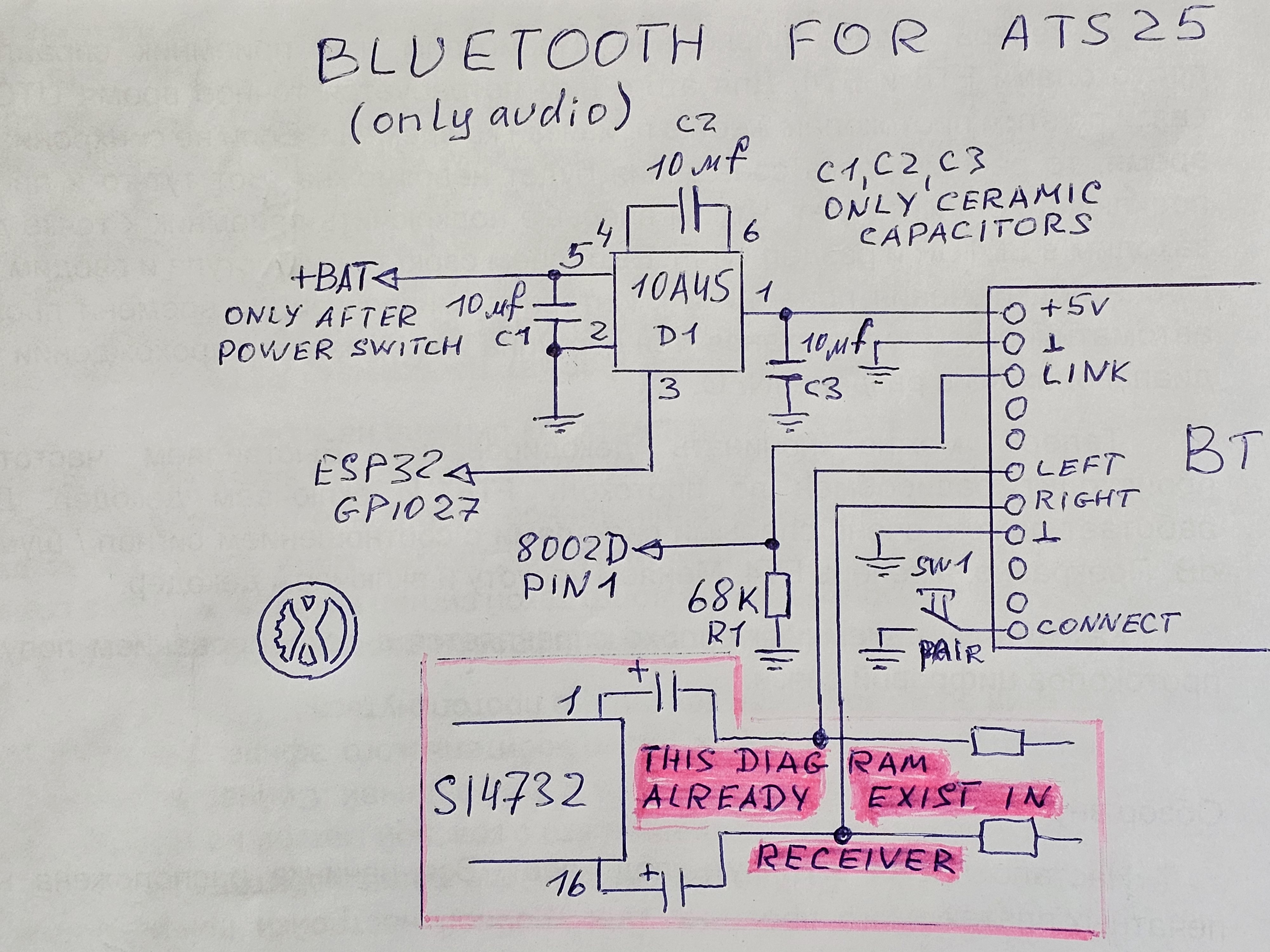

А есть схема как распаять в приемнике?

wer писал(а): ↑07 мар 2025, 18:58 А есть схема как распаять в приемнике?

Спасибо большое.Если что не пойму можно спросить.

Здравствуйте! Приемник ATS 25max decoder, как в него добавить bluetooth для аудио наушников. Какой модуль, схема, прошивка. Если можно подробнее. Спасибо.

Здравствуйте, двумя постами выше есть схема, ещё выше ссылка на модуль на алиэксресс, более подробной инструкции не найдете её не кто не делал.
