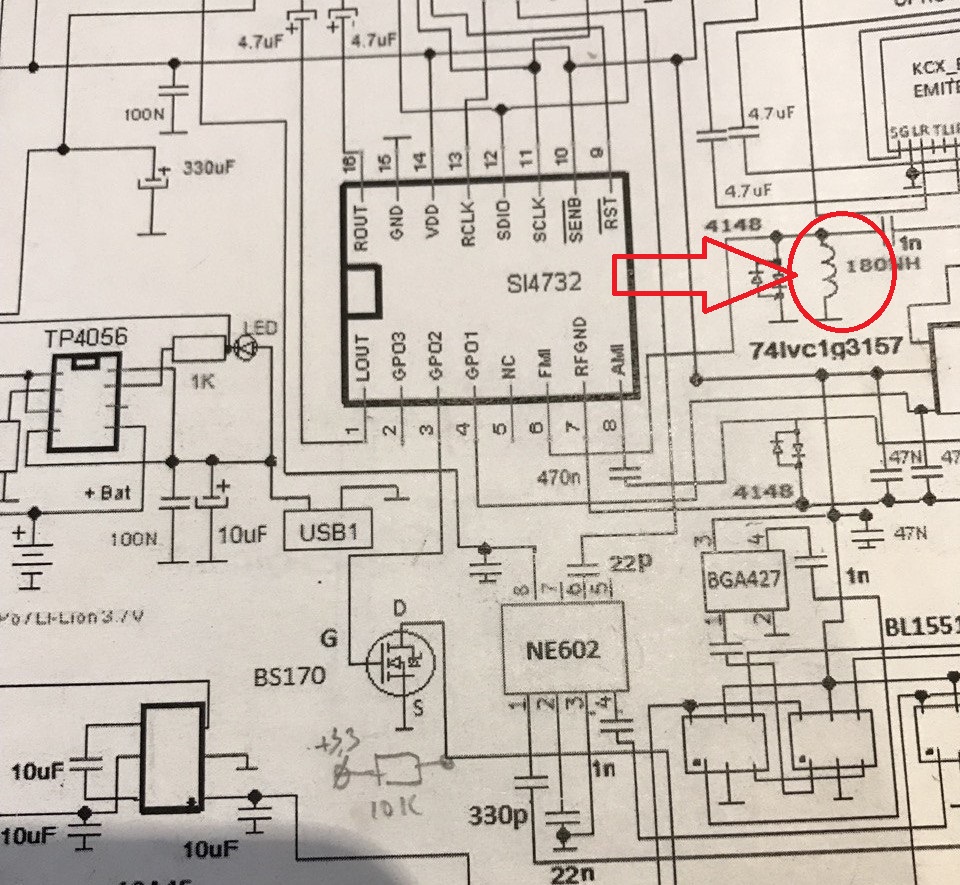

Подскажите, на данной схеме индуктивность за что отвечает ?
В каком конструктивном виде используется ?
Можно ли просто кусок провода намотать ?

Данная индуктивность с емкостью телескопической антенны создает фильтр для лучшего приема FM, обычно ставят в формате SMD, но можно и намотать рассчитав индуктивность.

Понял, спасибо большое.
