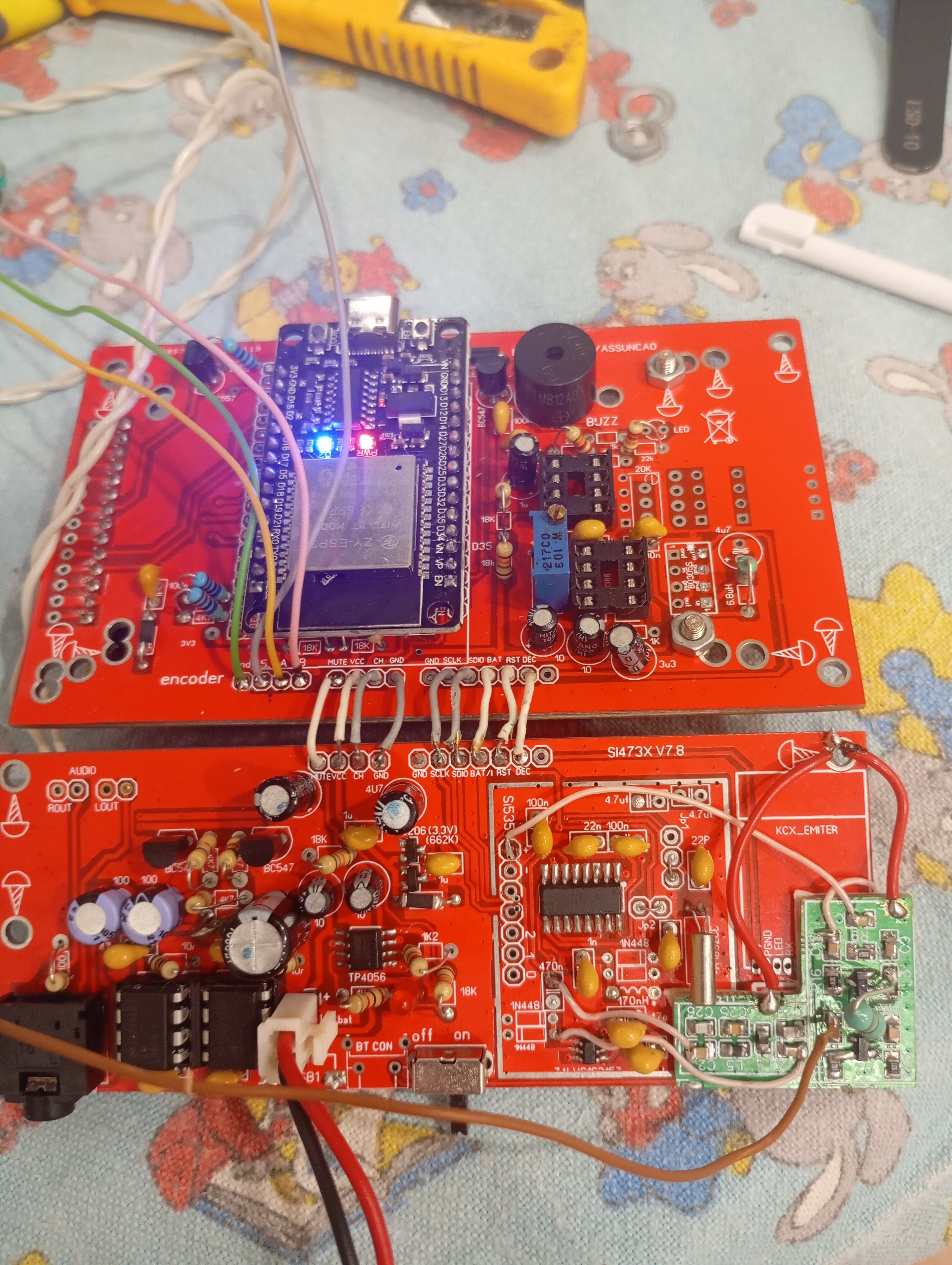

Резистор рядом с LM386 отвечает за регулировку уровня сигнала, резистор рядом с LM567 отвечает за регулировку частоты на которую настроен демодулятор, обычно настраивают на 800 Гц.

Обязательно ли должны стоять электролиты 4,7 МКФ идущие от si4732 к lm386. Можно ли поставить обычную керамику?

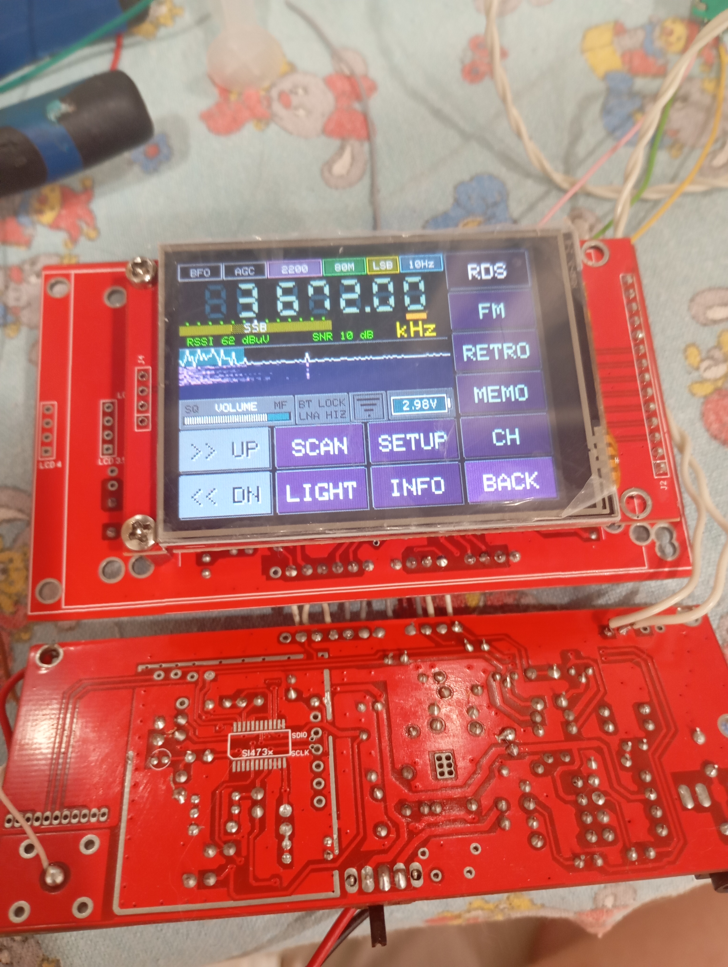

Добавил увч и пдф , приëм на телескоп стал вполне нормальный.

От сюда выпилил?😊

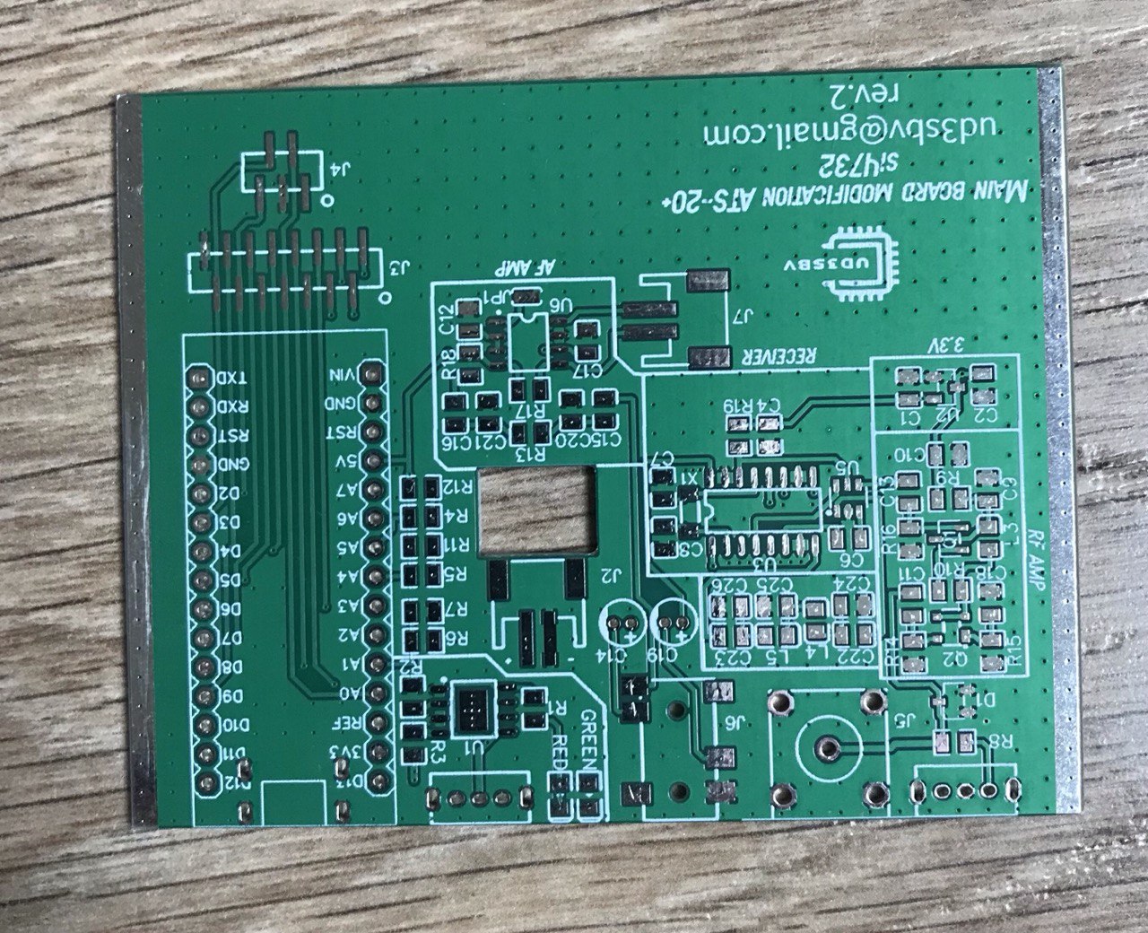

Может не в тему. Напрягало две платы всегда. Щас есть версия 24. На smd. Паять для меня тяжко уже такую мелочь. Микроскоп только и норм. Кондеры 10мкф кончились завтра допаяю. Скину фотки.
Вообщем все на одной плате и размером в 4 дюйма экран.
К чему я?
Никто STL не рисовал именно под такую плату?

Ага, была лишняя платка

dua писал(а): ↑23 окт 2025, 12:05От сюда выпилил?
да.отсюда.была испорченая платка

asterisk писал(а): ↑23 окт 2025, 19:57 Может не в тему. Напрягало две платы всегда. Щас есть версия 24. На smd. Паять для меня тяжко уже такую мелочь. Микроскоп только и норм. Кондеры 10мкф кончились завтра допаяю. Скину фотки.
К чему я?
платки нету 24 версии на прадажу?
