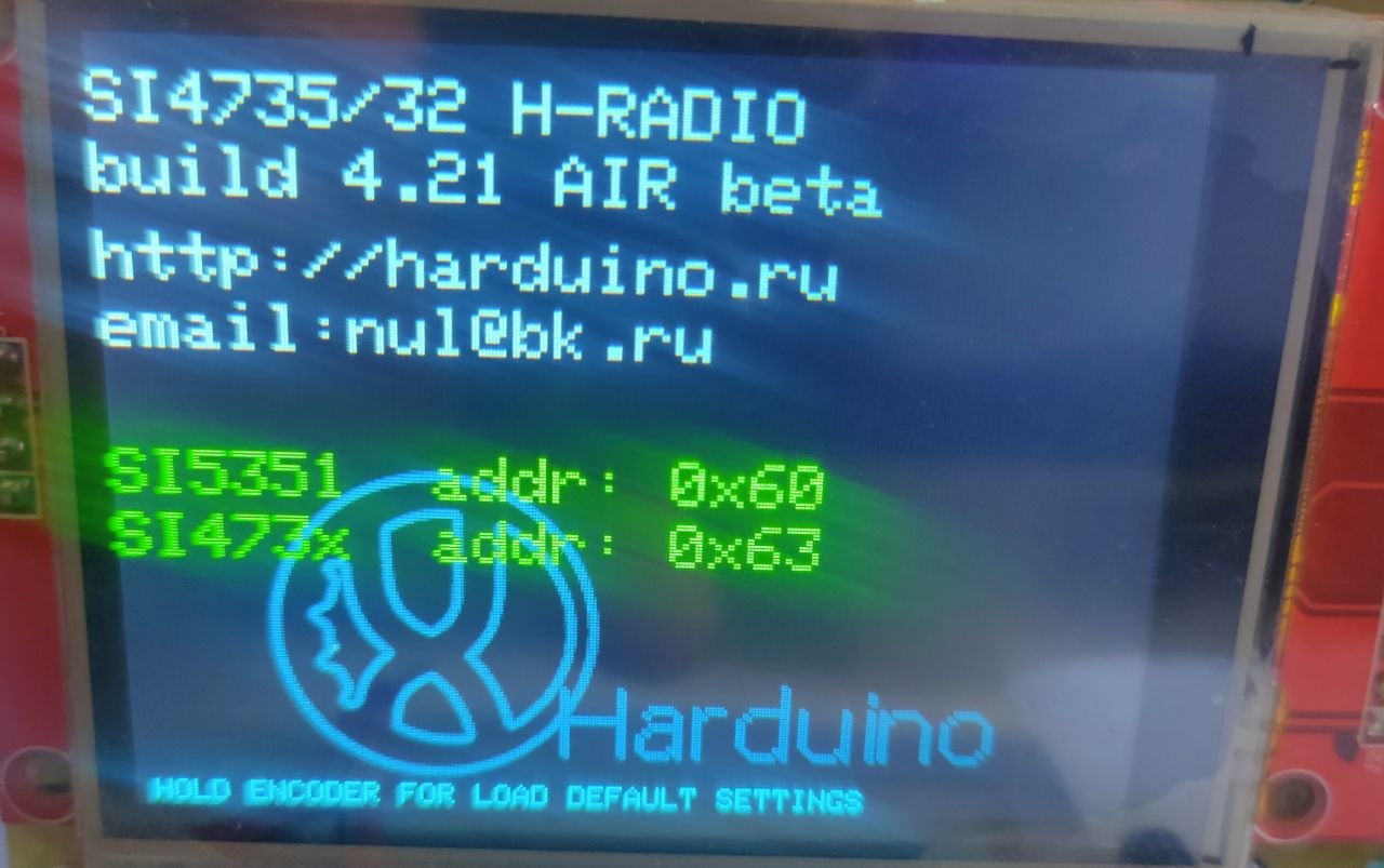

Добрый день!
Я уже самостоятельно собрал или модифицировал несколько устройств ATS25. Мой последний проект безупречно работал на прошивке версии 4.17; обновление до версии 4.20 прошло успешно, и устройство продолжило функционировать идеально. Однако недавно я неоднократно пытался обновить прошивку до версии 4.21beta — как через Wi-Fi, так и с использованием установочного файла. Микросхемы Si4732 и Si5351 каждый раз определяются без каких-либо проблем. Тем не менее, при каждой попытке экран впоследствии зависает. Мне удается загрузить и настроить файл `settings.ini`, но, судя по всему, ничто не помогает устранить эту проблему.
В данном конкретном проекте я использую модуль ESP32 с конфигурацией контактов 2x15 (версия V1). В других своих проектах я использовал ESP32 с конфигурацией 2x19 (версия V4). В принципе, никакой разницы между этими двумя вариантами быть не должно.
Существует ли какое-либо решение, позволяющее запустить текущую версию программного обеспечения?
Большое спасибо за ваш ответ!

Как вариант, устанавливаем снова 4.17 версию, проверяем работоспособность, потом накатываем до последней версии. Мне это помогло через пол года установить 4.21 бету с установочного файла, вай фай версии 4.21 бета не встречал.

Мне удалось успешно устранить проблему — как выяснилось, причина заключалась в неисправности в электрической схеме. Я установил фильтр нижних частот на шину I2C, подключенную к микросхеме Si4732, с целью подавления помех. В более ранних версиях прошивки это решение работало вполне успешно. Однако в версии 4.21 возникшая в результате емкостная нагрузка, по всей видимости, оказалась чрезмерной. Я удалил два дополнительных конденсатора с линий SCL и SDA — после этого всё заработало безупречно.

Gunka, Я когда проводил эксперименты с платами, поставил на платы разъемы, хотел платы разнести при монтаже в корпусе, при длине плоского кабеля 20 см, приемник уже переставал работать, длинная линия SCL и SDA, пришлось остановится на 10 см. А емкость на линиях SCL и SDA вообще должна резать эти сигналы управления.
