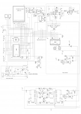

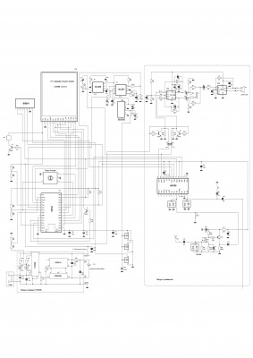

Данная схема отражает ситуацию на сегодняшний день.
В ближайших планах - добавить плату полосовых входных фильтров с усилителем.
Изначальная идея - поместить данный приёмник в корпусе с размерами 38х88х110 мм, используя готовый корпус с Али. Дисплей TFT 4,0. Динамик 3W, 8ом (диаметр 77мм). Всё поместилось, ещё осталось пространство внутри для дальнейшего развития проекта. Делаю из чисто "спортивного интереса" - для души. В схеме нет ничего нового,практически многое заимствовано с данного форума - проверенные рабочие решения (но, возможны и ошибки). Буду очень признателен за анализ и замечания.

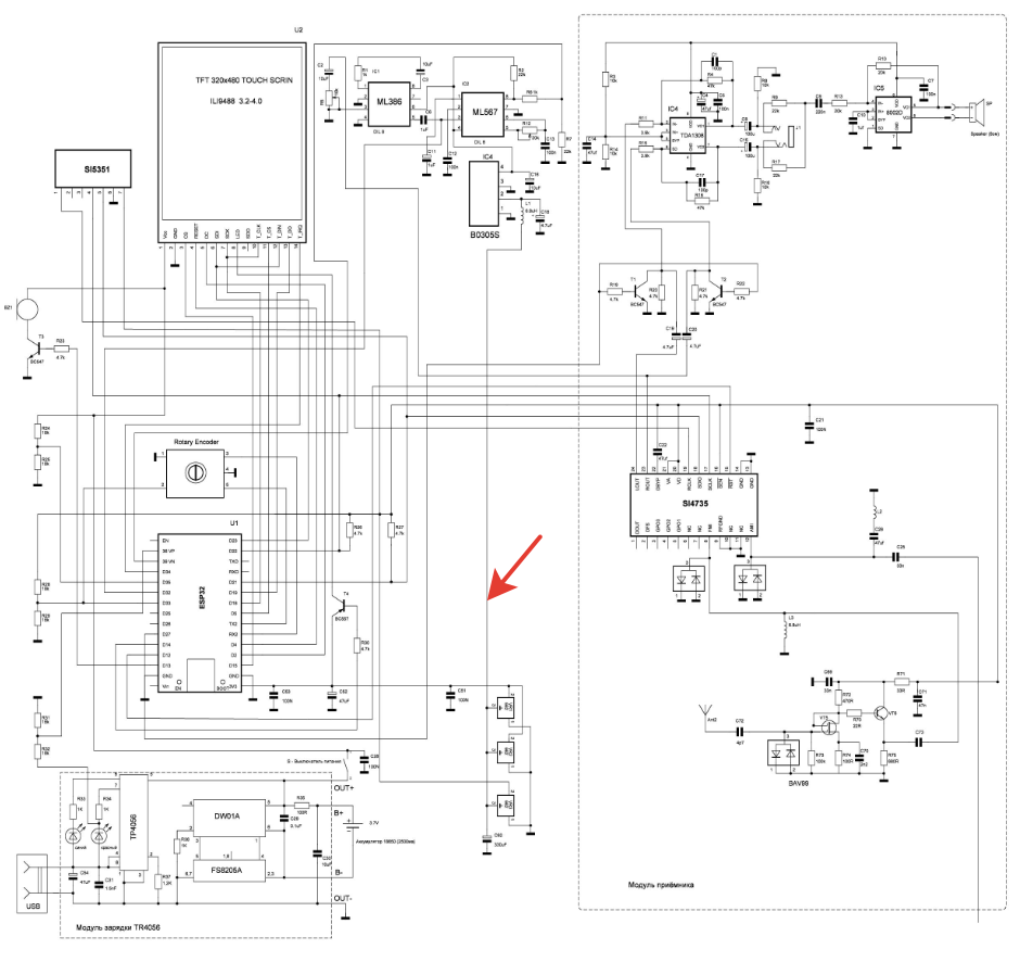

alex71, В вашей схеме не понял вот эту линию.
Что то у вас тут запутано. LDO 662 как то странно подключены.

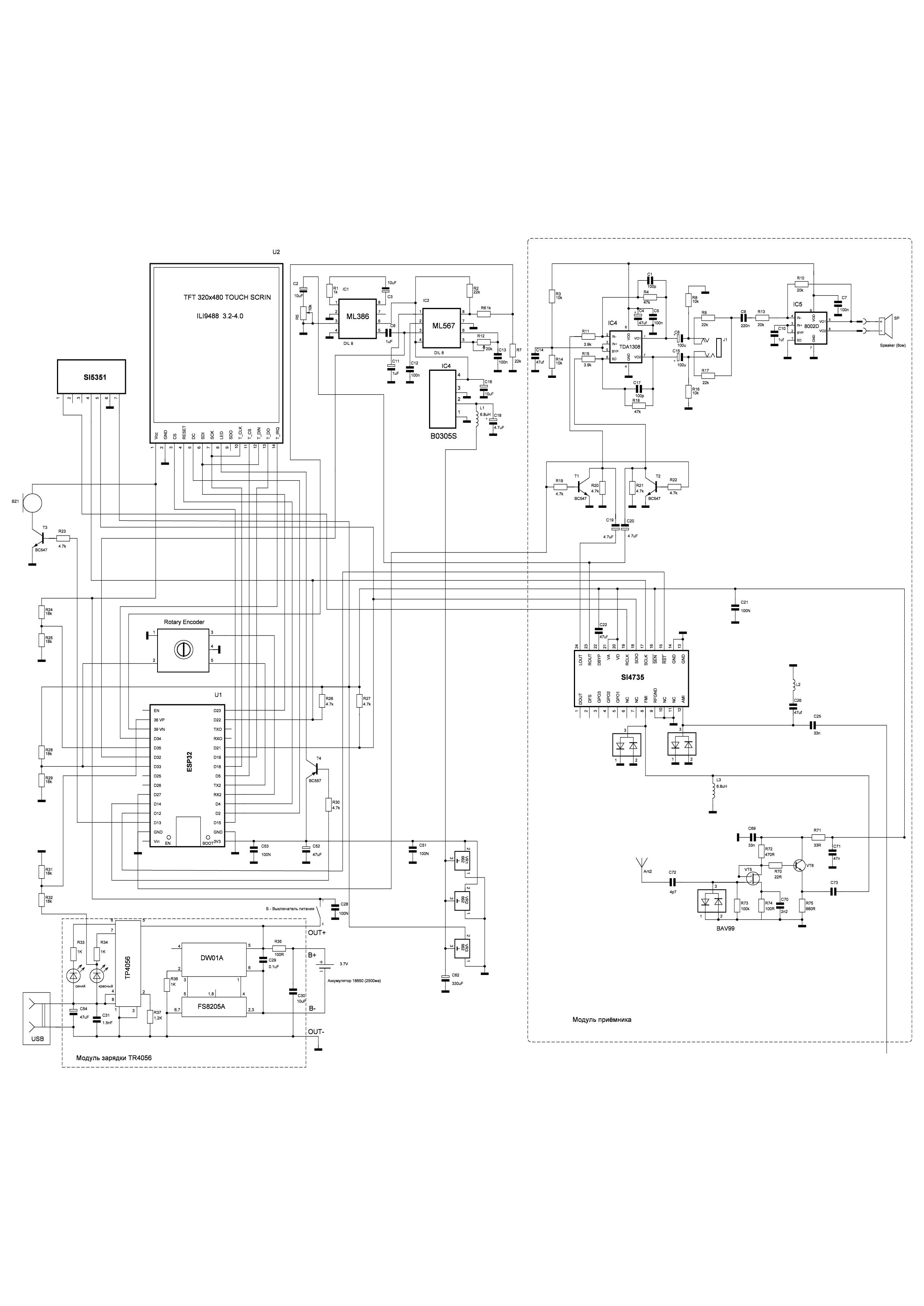

действительно не закончено изображение, поспешил.
Провёл ряд экспериментов и остановился на таком варианте схемы. изменил подключение LDO 662. До этого было несколько иначе, два этих элимента питали в основном ESP32, и один - SI5351 c SI4735. При этом индикатор приёмника показывал искаженные значения, исправить ситуацию не удавалось. Сегодня изменил подключение трёх LDO 662, включил их параллельно и ситуация улучшилась. Пробовал заменить LDO 662 на более мощный LM1117. Но оказалось что резко сузился диапазон рабочего напряжения. 3,3V на выходе этого стабилизатора получалось только при входном 4,2-4,4V. Оказалось, что LDO 662 имеет самое низкое падение напряжения, выдаёт 3,3V уже при напряжении на входе 3,35-3,40V! Соединил все три стабилизатора параллельно. Убрал коррекцию в файле "setting" ...
// ============================= Power===============================
batValueAdjust , 0 // adjusting the battery voltage value
//batEmpty , 2.7 // volt 0% battery charge
//batFull , 3.7 // volt 100% battery charge
//batMin , 2.65 // volt minimum voltage battery
//batMax , 4.35 // volt maximum voltage battery
При этом индикатор стал более адекватно показывать напряжение батареи почти до 3,95-4,0V. Но При напряжении батареи 4,1V индикатор показывает 5,6V , а при 4,20V уже 6,8-7,0V! Я подозреваю, что ESP32 работает не корректно. Заказал новые ESP. Пока преобразователь D0305S, где-то на подходе, поставил HW-668. Попробую настроить декодер с этим преобразователем.
