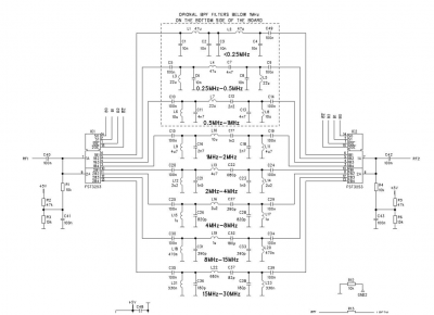

Но хотелось бы чтобы и приёмник получше работал (тем более что потенциал имеется). Нужны как минимум на входе фильтры. Подскажите, возможно ли уже с этой прошивкой подключить полосовые входные фильтры, и как это сделать? Схему своего приёмника с возможными типовыми фильтрами и привёл выше. Автоматический переключатель антенны я пока не использую, т.к. на штырек кроме станций в FM диапазоне - ничего не ловится в черте города. За городом удавалось мощные китайские станции выловить 3-4 шт. и всё! :? Нужна хорошая антенна (как минимум - стационарная) в нашем регионе, и усилитель. Ну а для полного счастья ещё и полосовые фильтры, чтобы весь мусор эфира не усиливать.

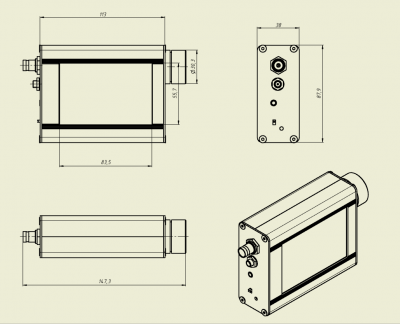

Такой получился внешний вид приёмника

Сейчас в версии 4.16 реализована возможность использовать только два полосовых фильтра до 12МГц и от 12 до 30МГц. Я изучу ваш вариант добавления полосовых фильтров и в следующих версиях будет добавлена соответствующая поддержка.

А сейчас, как можно подключить хотя бы два полосовых фильтра? Что уже сделано? Куда подключить и как управлять, или они переключаются автоматически, в зависимости от выбранного диапазона? ;)

в зависимости от текущей частоты до 12МГц состояние вывода GPO2 SI473x = 1, от 12МГц и более GPO2 SI473x = 0.

...вот попалась ещё схема с коммутаторами FST3253VX, которые позволяют переключать до 8 фильтров. Уважаемый Binns, Было бы не плохо заложить возможность для радиолюбителей самостоятельно выбирать количество фильтров и их частоты, если конечно для этого имеется возможность и без кардинальных переделок приёмника.
ATS25 X1 на 4.16
alex71, да, потихоньку проект обрастает новыми дополнениями. Подумаем об этом. Надо добавлять регистр
