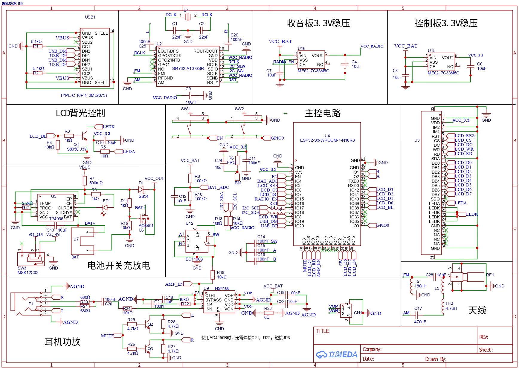

terkum писал(а): ↑12 окт 2026, 11:36 сигнал с антенны пустил через усилитель BGA427 на SI4732
Здравствуйте, для Si4732 это все лишнее, посмотрите как сделан входной каскад на ATS-Mini, ну может быть для работы на телескоп в диапазоне КВ нужен Hiz.

dua писал(а): ↑12 окт 2026, 20:27 ну может быть для работы на телескоп в диапазоне КВ нужен Hiz.

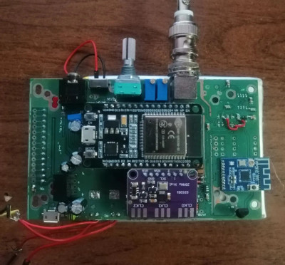

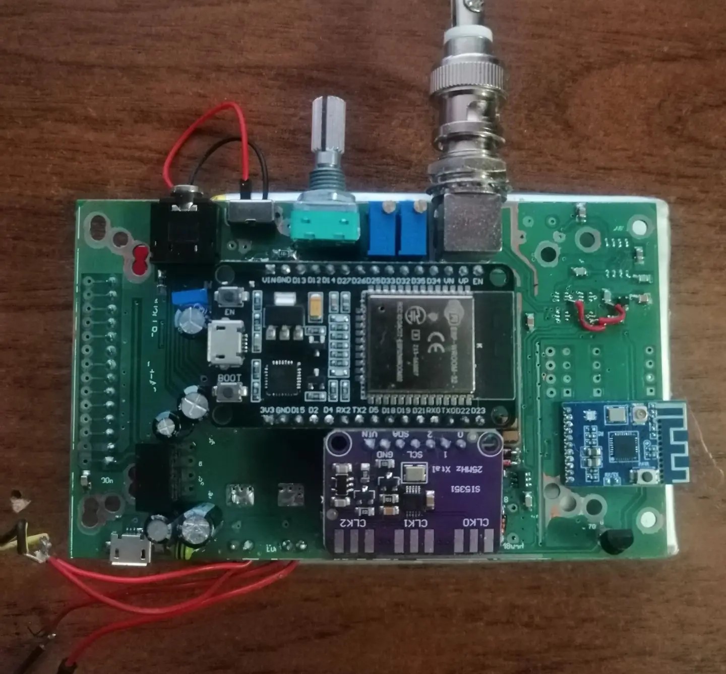

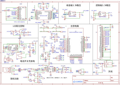

Здравствуйте! Спасибо за совет, тут такая ситуация, живу в 10 этажке , железобетонный бункер,ну почти), 1 этаж и сотворить добрую антенну не реально, вот и изголяюсь что то в поймать сидя у окошка, китайцы ближе всего они и ловятся на телескоп слабенько, поэтому если Hiz помогает уже хорошо :) , по входным цепям я что то не увидел большой разницы с моим аппаратом, разве что пара дросселей и отсутствие мудреных переключателей 1551, сейчас перелопачиваю плату версии 12,3 меняю керамику и резисторы на SMD, добавил в питание 3,3 третий XC6206. выход GPO2 подключил через полевик в общем косметикой занялся
