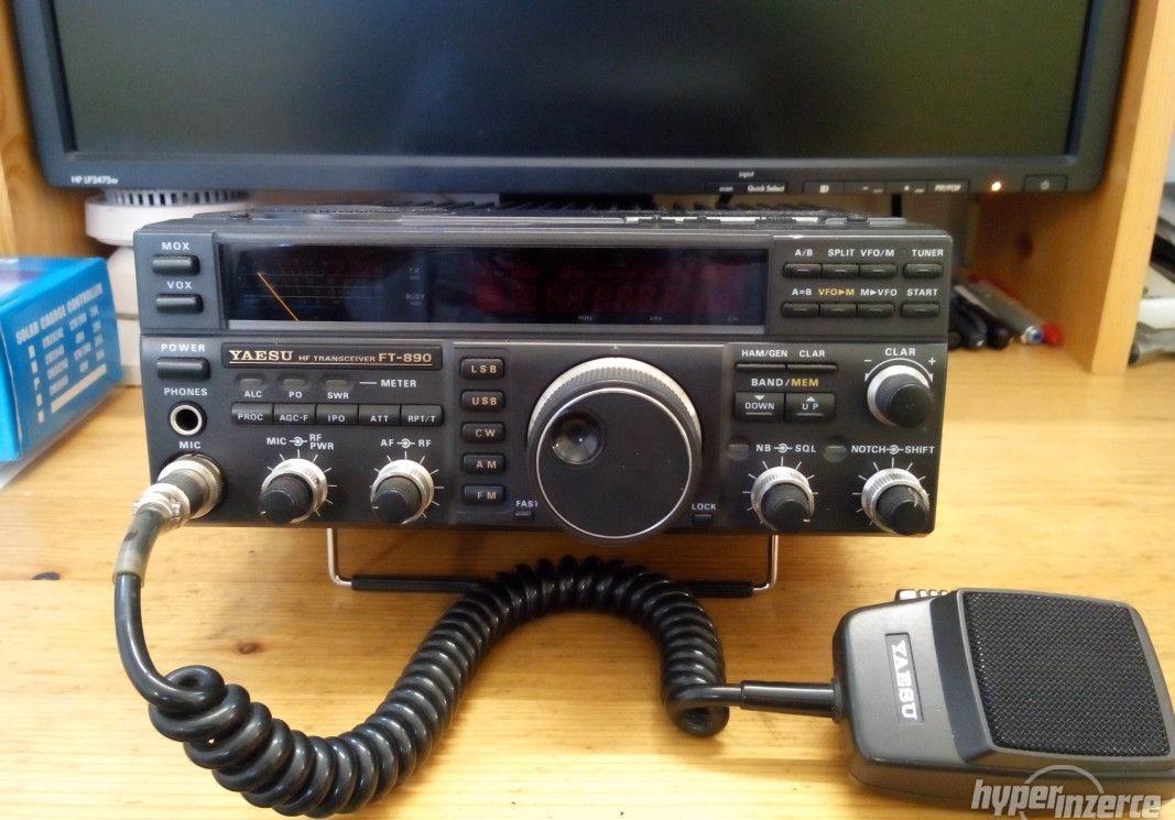

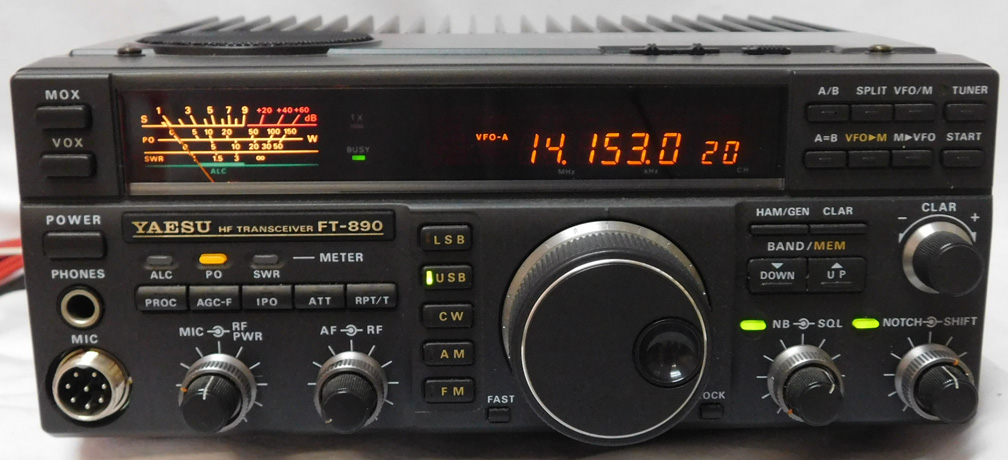

В 2002 году(по работе) работал примерно с десяток раз с радиостанцией YAESU FT-890 и антенной диполь,тогда это был пик совершенства, у меня до сих пор остались самые приятные ощущения по работе и дизайну этого аппарата.

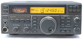

Александр_68 писал(а): ↑17 дек 2022, 09:00В 2002 году(по работе) работал примерно с десяток раз с радиостанцией YAESU FT-890
До чего он похож на мой бывший FT-840...

exRU4PM писал(а): ↑17 дек 2022, 18:45До чего он похож на мой бывший FT-840
Считайте два брата красавчика,не иначе ;)
