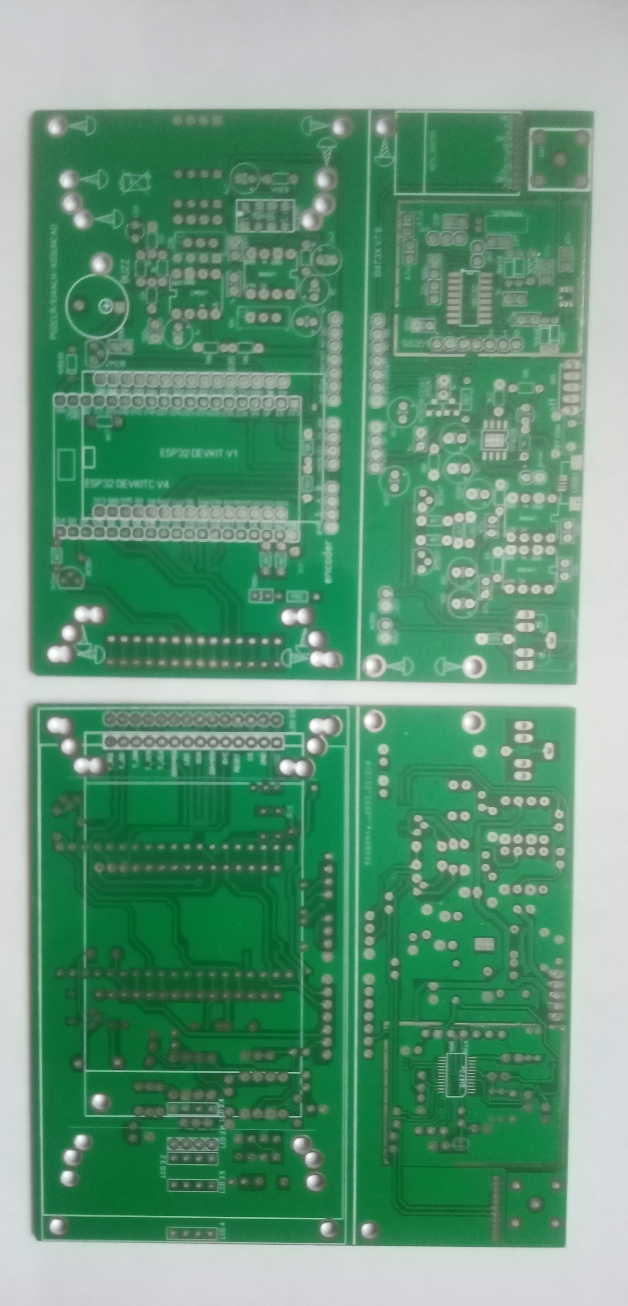

Добрый день. Есть в наличии три свободные платы приемника. Пишите в личку, все варианты рассмотрю.

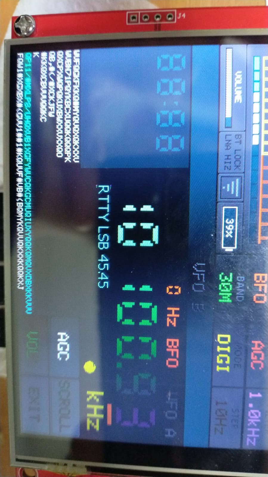

Добрый день.
Народ подскажите, что за ерунда? Что не так сделал?
Декодирует набор символов. Куда копать ?

asterisk, погодная станция там работает на скорости 50 бод а не 45.45. Нажатие на индикатор скорости меняет скорость

Спасибо за 50 бод.

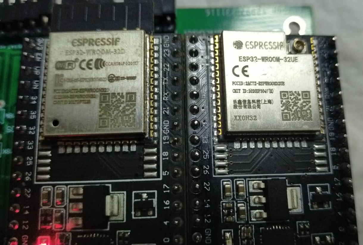

Есть еще проблема. При включении приемник все определяет и уходит в перезагрузку. И так бесконечно.
Думал не хватает питания 5351, переключил на кварц, тоже самое.
Опытным путем понял, что такое происходит если в настройках включен wi-fi/ Если воткнуться в ESP32 и в настройках отключить wi-fi, то потом все отлично работает.
Думаю проблема в ESP32/ При включении много берет на себя если включен wi-fi
Хочу поменять на другую модель, подскажите что взять ? Сейчас 38pin. Думаю на 30 pin там потребление поменьше.
Сейчас вот такие.
Сейчас вот такие.

У вас просто не хватает питания на ESP32 при включении WIFIasterisk писал(а): ↑05 фев 2024, 17:38 Спасибо за 50 бод.
Сейчас вот такие.

asterisk,
У меня стоит ЕСП32 - 30 пин, на макетке, такая же история, пару раз перезагрузится и запускается даже с вайфаем, сейчас собрал на плате, так же перезагружается, но появилась проблема с запуском из за сишки, то ее не видит, то выдает сообщение INCORREKT FREQUENCY. Жду новую сишку, взял си4732, сравню. Приемник собранный на плате потребляет 260 ма.

Вообщем купил на ozon-е быстро esp на 30 pin. Полет нормальный, все работает стабильно и перезагрузок нет. WI-Fi включен.
Кушает примерно так
Стоит 4732 и кварц, есть вторая плата стоит 4735 кварц+5351 - так же перестал перезагружаться.
Кушает примерно так
