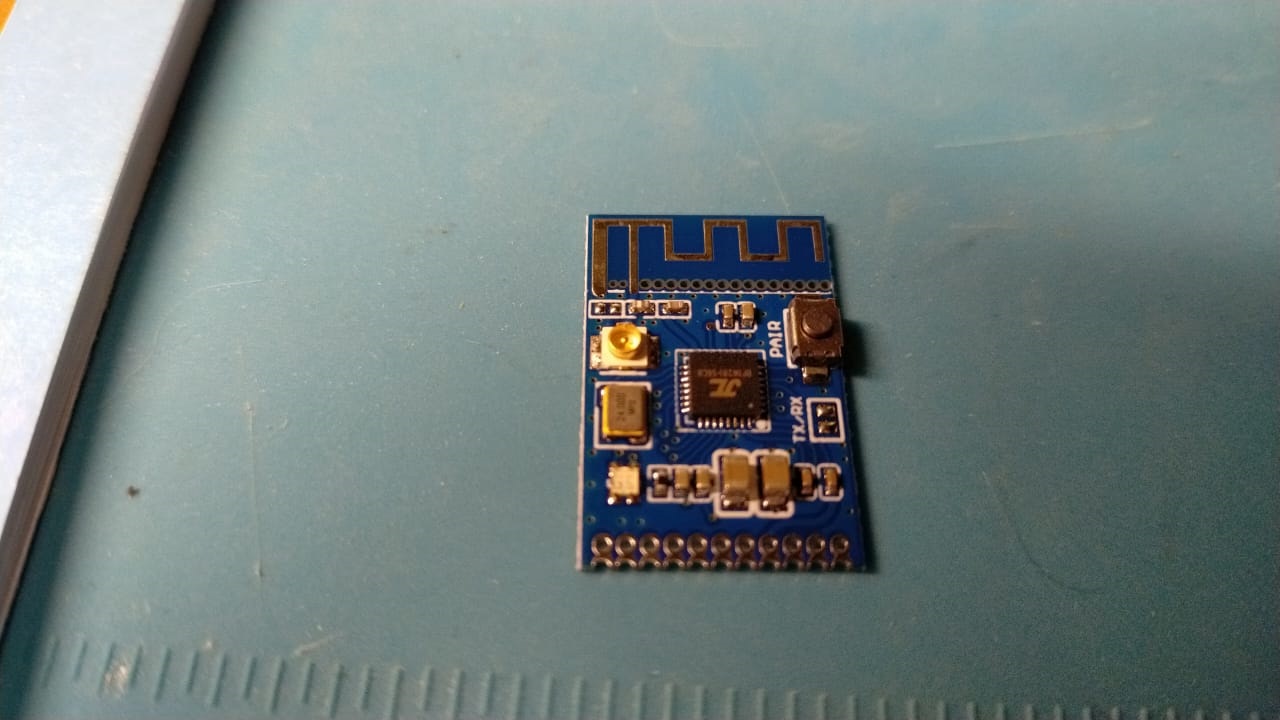

Купил давно блютуз модуль, все руки не дойдут припаять. Щас испробуем.
А то место есть а модуля нет.
Испытывал кто ? Интересно просто.

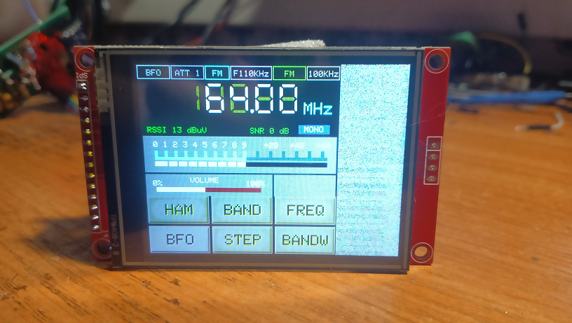

Здравствуйте. Китаец прислал дисплей 4 дюйма с драйвером st7796s вместо ILI9488, будет ли работать с прошивкой 4.17?
Мне тоже прислал с драйвером ST7789 2.8 дюйма, я методом тыка изменил прошивку 4.0 и дисплей работает отлично. Вот здесь я пишу как сделал. http://hamforum.ru/viewtopic.php?t=777&start=1390. А получится ли так сделать с версией 4.17, надо спросить у уважаемого Binns.

Alek, боюсь что вам придется испытать это первым. Когда то давно я купил специально этот дисплей. Маркировка на нем именно 7796, но запускается он без изменения прошивки, то есть под драйвером 9488. Поэтому я до сих пор не знаю, совпадают ли они или продавец прислал мне 9488. Попробуйте запустить, потом расскажете всем. А если не подойдет я сделаю поддержку этого дисплея.

Я попробовал сделать так же, но у меня не прошел этот номер, на версии 4.0. На коробке с дисплеем нет цифр с версией и сам дисплей на 5 мм короче. Буду ждать 4.17 версию.koks60 писал(а): ↑15 мар 2024, 06:35 Мне тоже прислал с драйвером ST7789 2.8 дюйма, я методом тыка изменил прошивку 4.0 и дисплей работает отлично. Вот здесь я пишу как сделал. http://hamforum.ru/viewtopic.php?t=777&start=1390. А получится ли так сделать с версией 4.17, надо спросить у уважаемого Binns.
Что, вообще не кажет?
Мой дисплей с неизмененной прошивкой 4.0, показывал так: .
Кнопки тоже не работали.
