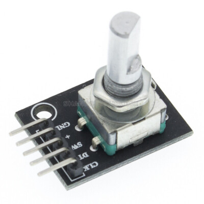

Валерий писал(а): ↑06 окт 2025, 11:40 с этого места поподробнее, про энкодер которому не требуется питание... возможно он в этой схеме и не должен работать.
есть же просто голый энкодер с пятью контактами два минуса.кнопка и два для поворота.а есть на платке установленый там подтягивающие резисторы стоят.вот ему надо питание.подскажите какое напряжение должно быть на линии sdio и sclk

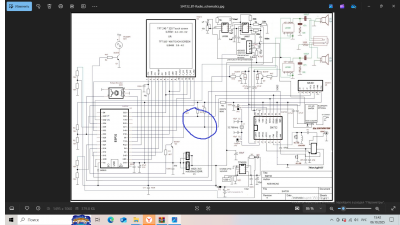

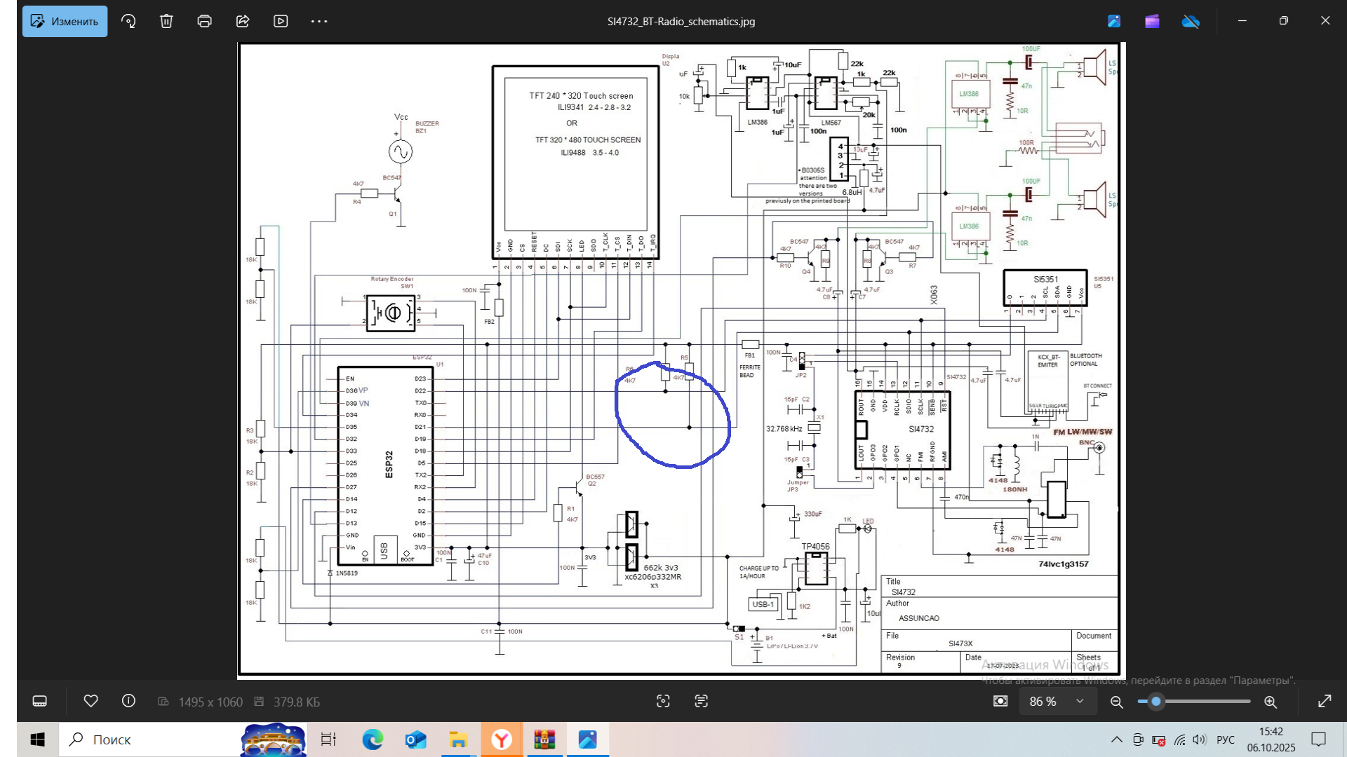

alex1986v54 писал(а): ↑06 окт 2025, 11:56
Линии sdio и sclk подтянуты резисторами к +3.3В, поэтому там должно быть в районе 3В, а вообще надо смотреть осциллографом, там в моменты перестройки частоты должны быть импульсы обмена с сишкой, размах импульсов 3В.

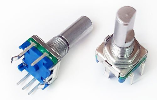

У меня стоит энкодер на круглой плате, надписи как на нижнем. Квадратная плата была при первым опыте использования, выкинул, пропускал повороты и работал некачественно. Поставил с круглой платой и они отлично работают в обеих аппаратах и интернет приемнике уже больше двух лет.

Валерий писал(а): ↑06 окт 2025, 19:15 У меня стоит энкодер на круглой плате, надписи как на нижнем. Квадратная плата была при первым опыте использования, выкинул, пропускал повороты и работал некачественно. Поставил с круглой платой и они отлично работают в обеих аппаратах и интернет приемнике уже больше двух лет.
ну если как наа нижней плате,то да там нужно питание

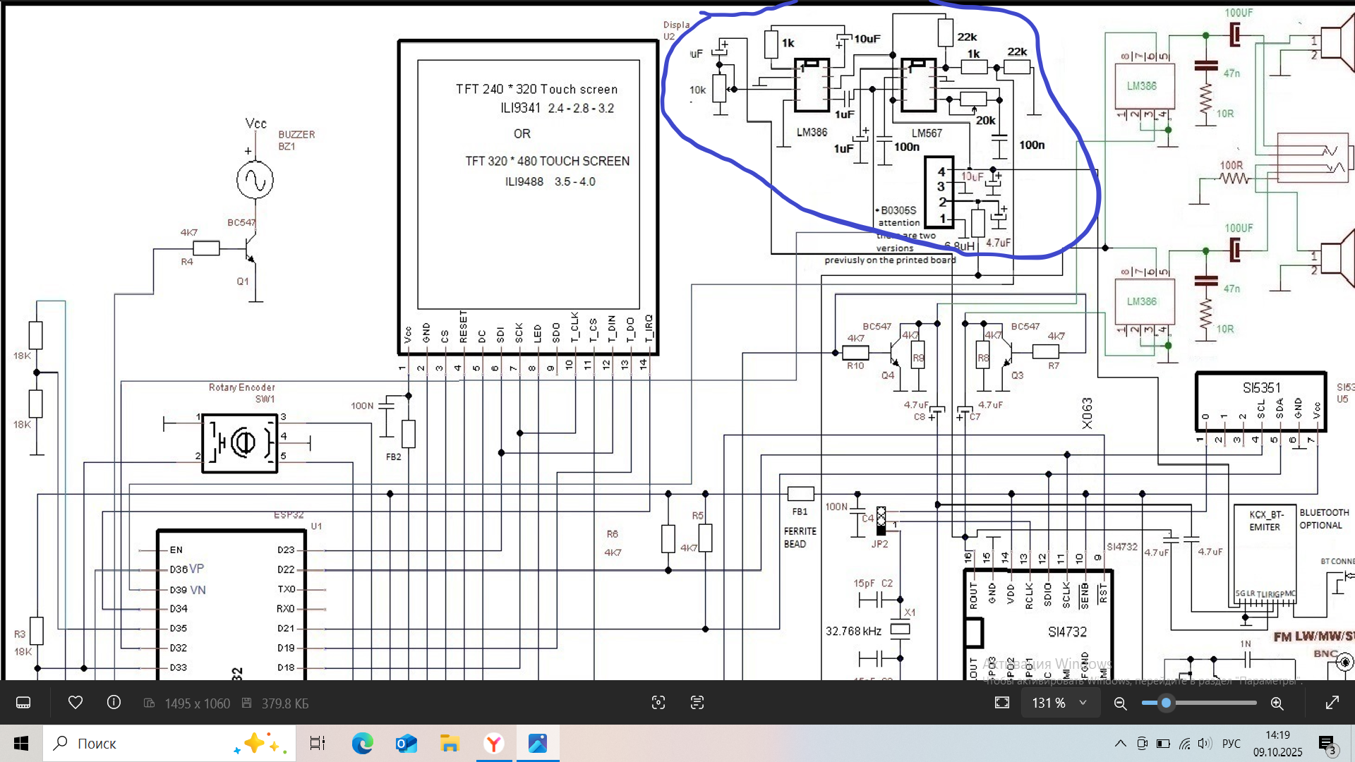

Сообщение alex1986v54 »
за что отвечают подстоечные резисторы в декодере?
