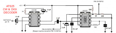

Beta версия прошивки H-RADIO 4.15 AIR с поддержкой аппаратного декодера CW и DIGI
Скачиваем здесь: http://harduino.ru/files/H-RADIO/v4.1/H ... 5_beta.zip
Для работы декодера необходимо произвести следующие изменения в схеме приемника:

- добавлен анализатор спектра на пин 32 ESP32 (бипер должен быть перемещен на пин 13). Включение анализатора в меню SETUP и затем нажатием на S-метр.

на китайских алиэкспрешных железках не заведутся декодеры CW - DIGI ?
yardub писал(а): ↑30 апр 2023, 16:23 на китайских алиэкспрешных железках не заведутся декодеры CW - DIGI ?
без доработки, конечно нет. Смотрите, выше все написано.
При необходимости, принимаются заказы на доработку приемников на территории РФ. В последствии аппаратный декодер будет использоваться для большинства современных видов цифровой передачи.
Поступили в продажу доработанные приемники ATS25X1 с аппаратным декодером CW и DIGI. Поддержка всех функций прошивки H-RADIO 4.15 AIR. Помимо декодера добавлена схема контроля зарядки литиевой батареи, встроенная антенна Wi-Fi и бипер. Установлена, активирована и настроена прошивка 4.15, ключ в комплекте.
