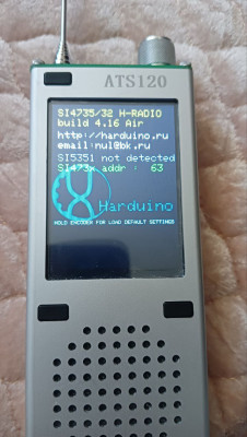

Уважаемые разработчики, планируются ли изменения в будущих обновлениях работы приемника. В частности, в качестве пожеланий,
1.возможно ли убрать заставку с информацией о ПО и страшными щелчками при включении, а просто входить в интерфейс приемника.
2.Добавить кнопку виртуального энкодера в меню, вместо существующего атракциона по вызову данной функции.
3. Изменить порог срабатывания шумодава,так как в настоящее время на кв диапазонах из-за более слабых сигналов, при установке на минимум, он не открывается.

ATS-120
щелчки при переключении диапазонов и инициализации убираются внесением изменений в схему приемника, а именно добавлением схемы аппаратного приглушения звука. Если эта схема добавлена в приемник, то щелчков не будет.
Подумаем. В версии 4.2 будет совсем другой интерфейс. Там будет проще.
Сделать шумодав более чувствительным не получится, поскольку данные о принимаемом сигнале предоставляет чип si4732, а в нем вот такая грубая шкала SNR.

Может быть, я не так выразился, я имел ввиду вот эту заставку, которая появляется при включении приемника, как на фото.

Potan, простите, а чем она мешает? На заставке служебная информация о подключении к чипам, контакты разработчика, а так же во время показа заставки возможен сброс до заводских настроек, включение режима калибровки экрана и прочее. А параллельно производится инициализация. Если убрать все с экрана, вы будете несколько секунд просто наблюдать пустой экран. Некоторые пользователи подумают, что приемник сломан.
