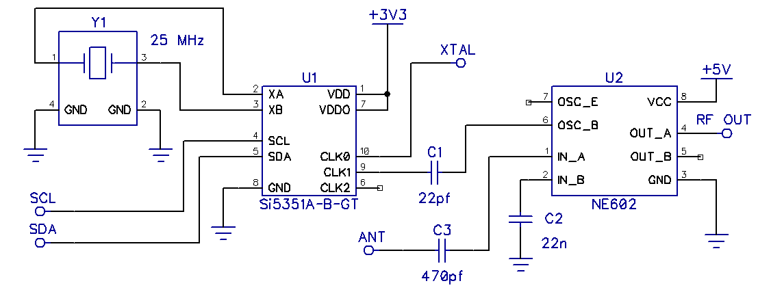

МИКШЕР для расширения диапазона принимаемых частот
Микшер собран на чипе NE602 (аналог: SA612 меньше коэффициент усиления выходного сигнала и больше уровень шума). Сигнал с антенного входа сдвигается по частоте управляющей частотой, генерируемой чипом SI5351. Управление генератором осуществляется по линии I2C от микроконтроллера ESP32.
SCL, SDA - линии шины I2C должны быть подключены к выводам ESP32 GPIO22 и GPIO21 соответственно.
ANT - антенный вход. Для уменьшения помех рекомендуется установить режекторный фильтр отсекающий участок частот вещательного FM диапазона. Однако при приеме станций на частотах 144 МГц в модуляции NFM этот фильтр может существенно ослабить сигнал. Рекомендуется использовать его только для AM модуляции, например в авиа диапазоне.
RF OUT - выход преобразованного микшером сигнала. Должен быть подключен к антенным входам SI473x AMI или FMI в зависимости от выбранной модуляции. Используйте для этого автоматический коммутатор антенных входов, управляемый выходом GPO1 чипа SI473x.
XTAL - частота 32768 Гц для тактирования чипа SI473x. Рекомендуется использовать для SI473x вместо кристала. Такое решение обеспечивает точную настройку на частоту при использовании микшера.
Линия питания чипа SI5351 +3.3в может быть использована от питания микроконтроллера ESP32. Для SI5351 важно использовать питание именно 3.3в, чтобы уровень сигналов на шине I2C был уравновешен для работы с микроконтроллером ESP32, во избежании ошибок на шине.
Линия питания чипа NE602 +5в может быть использована от питания микросхем декодера.

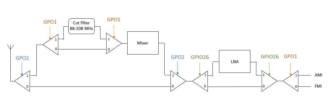

Рекомендуется использование усилителя ВЧ после микшера. Управление включением усилителя осуществляется с помощью вывода GPIO26 ESP32.
При выборе частоты VHF диапазона или NFM модуляции подается высокий уровень на выход GPO2 чипа SI473x для обеспечения автоматической коммутации микшера. Рекомендуется использовать для коммутации схемы микшера и антенных входов с помощью GPO2 и GPO1, а так же усилителя с помощью GPIO26 чипы BL1551B (высокочастотные переключатели). Чип 74LVC1G3157 не обеспечивает должное отсечение сигнала на высоких частотах.

It is planned to add support for switching filters for the SW range
Hello, do you have any tips for a suitable and tested post-mixer amplifier ? Monolithic amplifiers (ERA, MAR) are often internally matched for 50 ohm input / output, however the output impedance of the NE602 is around 1500 ohms...

Binns приветствую. Вопрос; у себя доработку для расширения диапазона случаем не делаешь? И если делаешь то сколько стоит?
Я так понимаю. это не полная схема доработки? Нужны какие то еще детали? Будет ли опубликована полная схема доработки с обозначением точек подключения у платам приемника, принципиальной схемой "в сборе*?

user01, это экспериментальная доработка. Надеюсь на участие радиолюбителей в экспериментах. Общий принцип работы описан. Схема минимального микшера опубликована. Остается сделать коммутацию (каждый может для себя выбрать заморачиваться ли с автоматической коммутацией или просто поставить переключатель). Так же я написал ряд рекомендаций учитывающих мой опыт работы с этой схемой. В том числе установка дополнительных фильтров и усилителей сигнала. На данном этапе могу сказать только одно, если вы хотите готовую схему, то наверное вам стоит дождаться серийно выпускаемых приемников с микшером или готовых плат для установки в старые приемники, как это сейчас сделано для декодера. Сейчас есть ATS200 в котором доступен только авиа диапазон, нет NFM ни в каком виде и нет декодера. Схему из этого приемника я не могу опубликовать по этическим соображениям, но в экспериментах он так же участвует.
