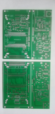

Добрый день. Есть в наличии три свободные платы приемника.
Пишите в личку, все варианты рассмотрю.-

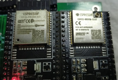

Хочу поменять на другую модель, подскажите что взять ? Сейчас 38pin. Думаю на 30 pin там потребление поменьше.
Сейчас вот такие.
Есть еще проблема. При включении приемник все определяет и уходит в перезагрузку. И так бесконечно.
Думал не хватает питания 5351, переключил на кварц, тоже самое.
Опытным путем понял, что такое происходит если в настройках включен wi-fi/ Если воткнуться в ESP32 и в настройках отключить wi-fi, то потом все отлично работает.
Думаю проблема в ESP32/ При включении много берет на себя если включен wi-fi
Сейчас вот такие.

У вас просто не хватает питания на ESP32 при включении WIFIasterisk писал(а): ↑05 фев 2024, 17:38 Спасибо за 50 бод.

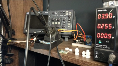

Вообщем купил на ozon-е быстро esp на 30 pin. Полет нормальный, все работает стабильно и перезагрузок нет. WI-Fi включен.
Кушает примерно так
Стоит 4732 и кварц, есть вторая плата стоит 4735 кварц+5351 - так же перестал перезагружаться.
Кушает примерно так
