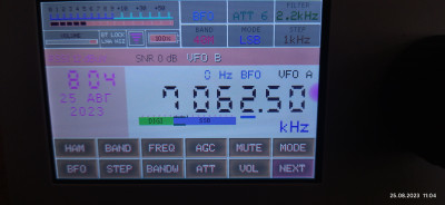

Binns писал(а): 25 авг 2023, 09:28 при установке прошивки выбирайте вариант для вашего дисплея
установил вариант для ili9488 3.5-4.0 дисплея. тач тоже неправильно работал (лево-право перепутаны) исправил в setting.ini
для дисплея настроек не нашел.

Sergeyb775, это у вас как бы не ili9488 тогда такой экран прошивкой не поддерживается
