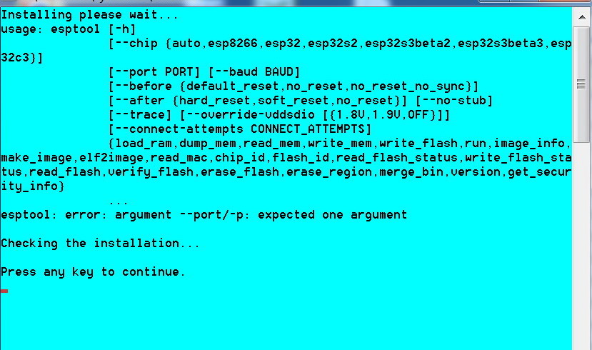

Уважаемые коллеги, всю голову сломал как накатить на 120-й прошивку 4,20. Удалось закачать без особых усилий только 4,17, а 4,20 ни под каким соусом вставать не желает. Кто-нибудь ее уже поставил на ATS120?
Точно так же эта прошивка не хочет вставать и на ATS-Decoder Pocket. Подскажите в чем может быть проблема?

А что не так, опиши где останавливается?

Ошибка во вложенном файле. Предыдущие прошивки, 4,16 и 4,17, а их я последовательно загружал точно так же, как пытаюсь 4,20 загрузить, но в итоге обломс. :-(

У меня также не с первого раза стала нормально, я пробовал и откатиться на предыдущую прошивку, а потом все таки стала нормально...а потом все последующие становятся безукоризненно через WIFI, без компьютера. Как я понял, с объяснения Binns, во время обновления прошивки ничего лишнего нажимать не надо...Пробуй, и все получится, может драйвер не поставил?

Дрова поставил в первую очередь, т.к. без них приемник не определялся.
Кстати, прошелся по другим темам на нашем форуме и понял, что я не один такой горемыка кто не может поставить прошивку 4,20
Разные приемники, но почему-то одинаковые проблемы с прошивкой.
Две прошивки предыдущие я все таки поставил, а 4,20 ни в какую не идет. :-(
Загрузил без проблем более позднюю прошивку 4,17 от 5,11,2023 и опять попробовал загрузить 4,20, но с тем же печальным результатом.
