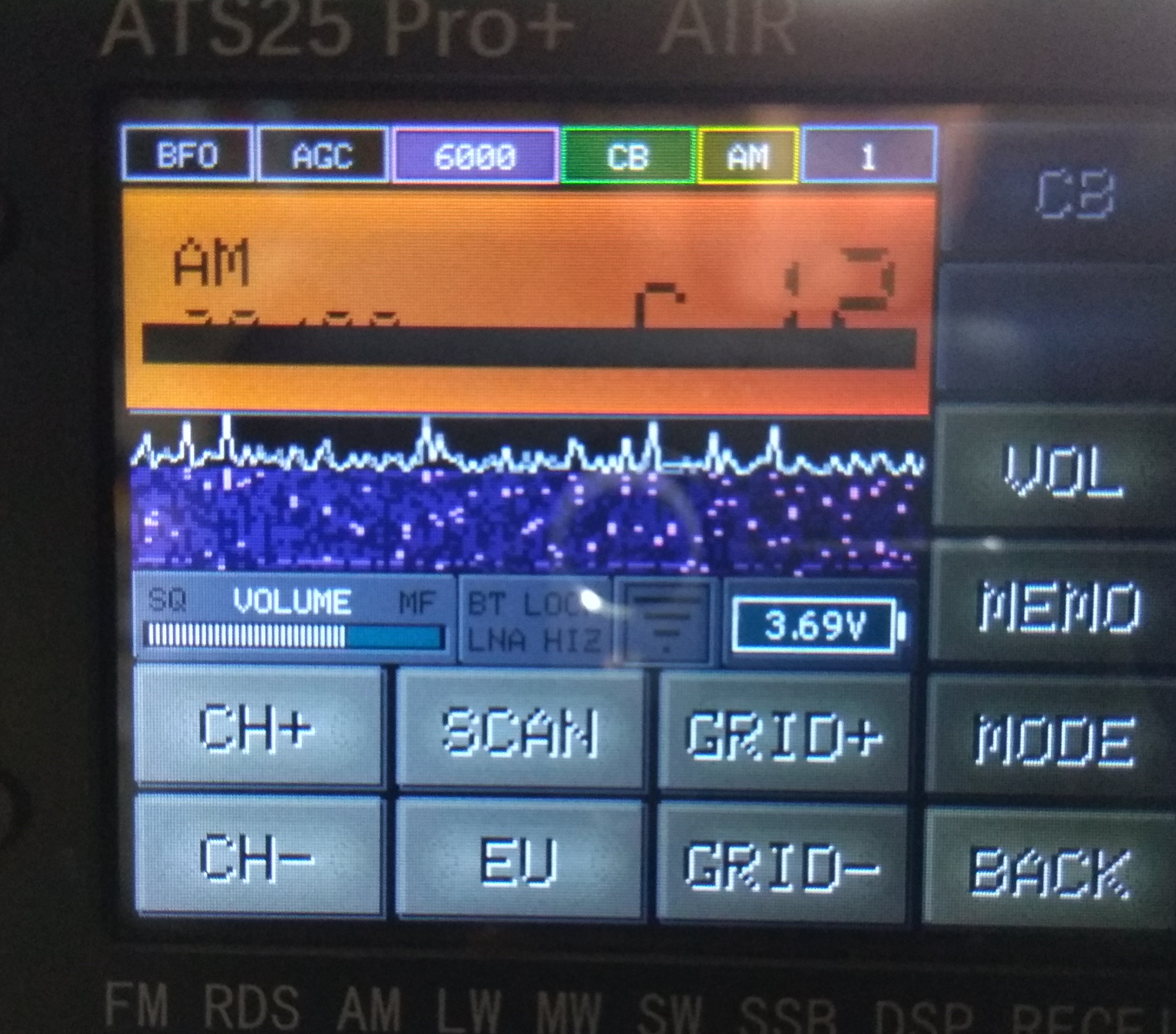

3дравствуйте, после обновления радиоприемников ATS 25 Pro+ AIR, Decoder и Decoder II до бета-версии Harduino 4.21 от 02.08.2026 я заметил ошибку в диапазоне CB в канальном режиме: в режимах AM и NFM на дисплее появляется горизонтальная черная полоса. В режимах LSB и USB она отсутствует. И что наиболее интересно, этa ошибкa не возникают на приемниках, у которых не установлен EiBi. До его установки все было нормально, достаточно было установить EiBi, в режимах AM и NFM на дисплее появляется черная горизонтальная полоса.

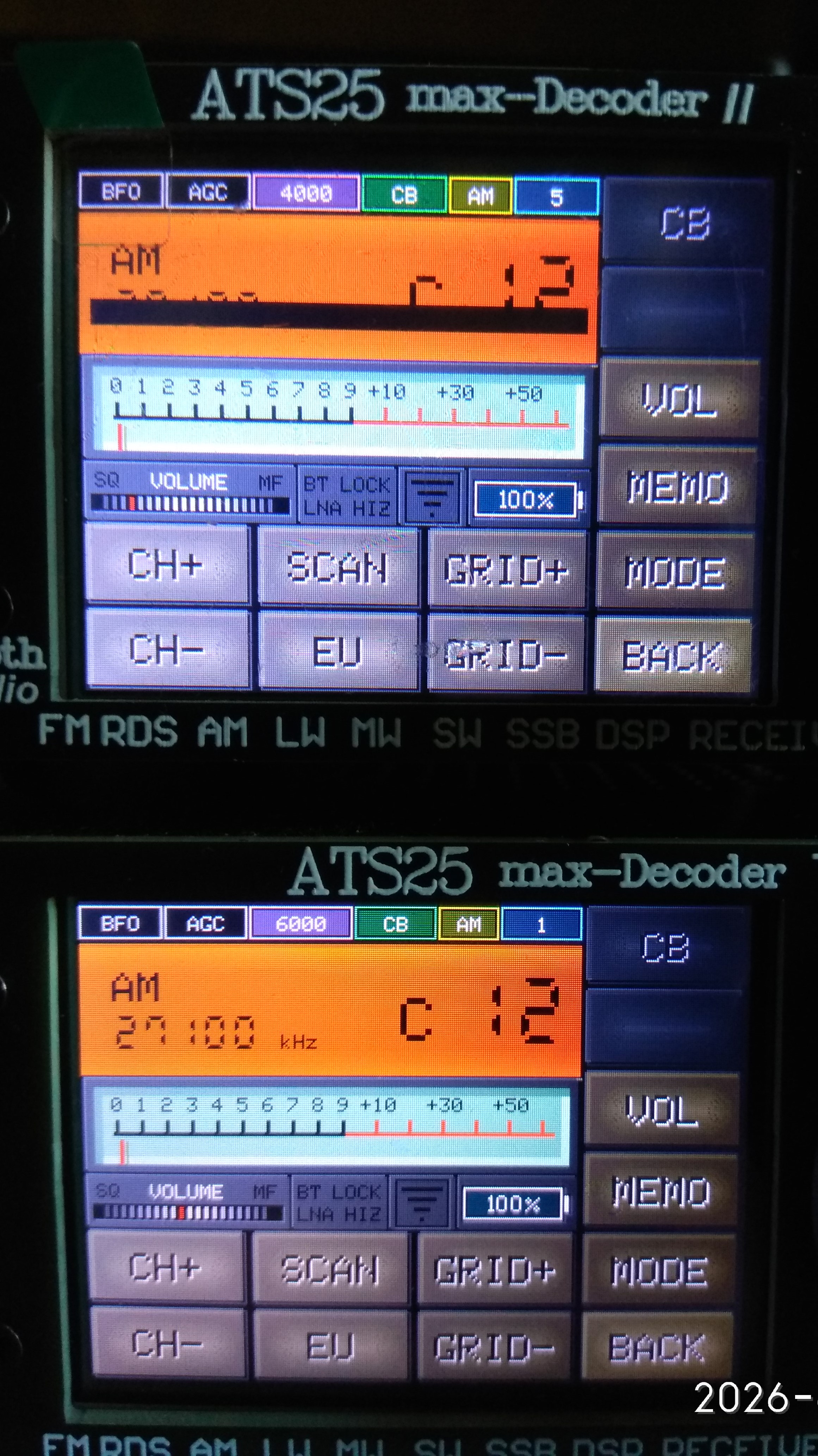

На изображении выше показан радиоприемник с установленной функцией EiBi, на изображении ниже — радиоприемник пока без установленной функции EiBi. На обоих приемниках установлена ​​одинаковая бета-версия 4.21 от 02.08.2026.Верхний радиоприемник ATS 25 max Decoder // работал корректно до установки EiBi.

Binns писал(а): 06 авг 2026, 14:18 Arvi, принято. Спасибо за обратную связь
Аntonino Russo заметил то же самое. Думаю, проблема будет успешно решена, желаю вам удачи.

Подтверждаю такой же баг.
