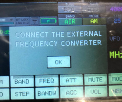

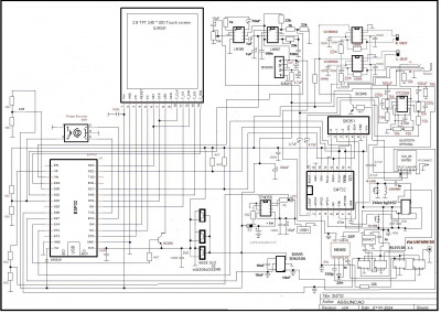

При переключении на диапазон AIR появляется такое сообщение, приемник самодельный, с микшером, по схеме. Что значит это сообщение, как заставить работать приемник а воздушном диапазоне?
