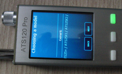

Здравствуйте, приемник ATS-120Pro. После обновления прошивки на 4.20 перестал работать FM диапазон (похоже, проблема в антенном переключателе), а также не работает индикация состояния батареи (всё время 0.00% или 0.00V). Откат на 4.17 не удаётся - после него приёмник не запускается вообще. Последующая прошивка на 4.20 восстанавливает работоспособность, но с теми же проблемами. Рестарт проблемы не решает.

ssaamm, вы проигнорировали выбор модели приемника после первой установки прошивки 4.2. Выберите правильно модель приемника в SETUP.

После манипуляций в SETUP появилась индикация состояния батареи. FM по-прежнему не работает.
Модель приёмника в SETUP не выбирается (см. скриншот)

Теперь поворачивайте энкодер, пока не достигнете своей модели.

Всё работает! Большое спасибо!
