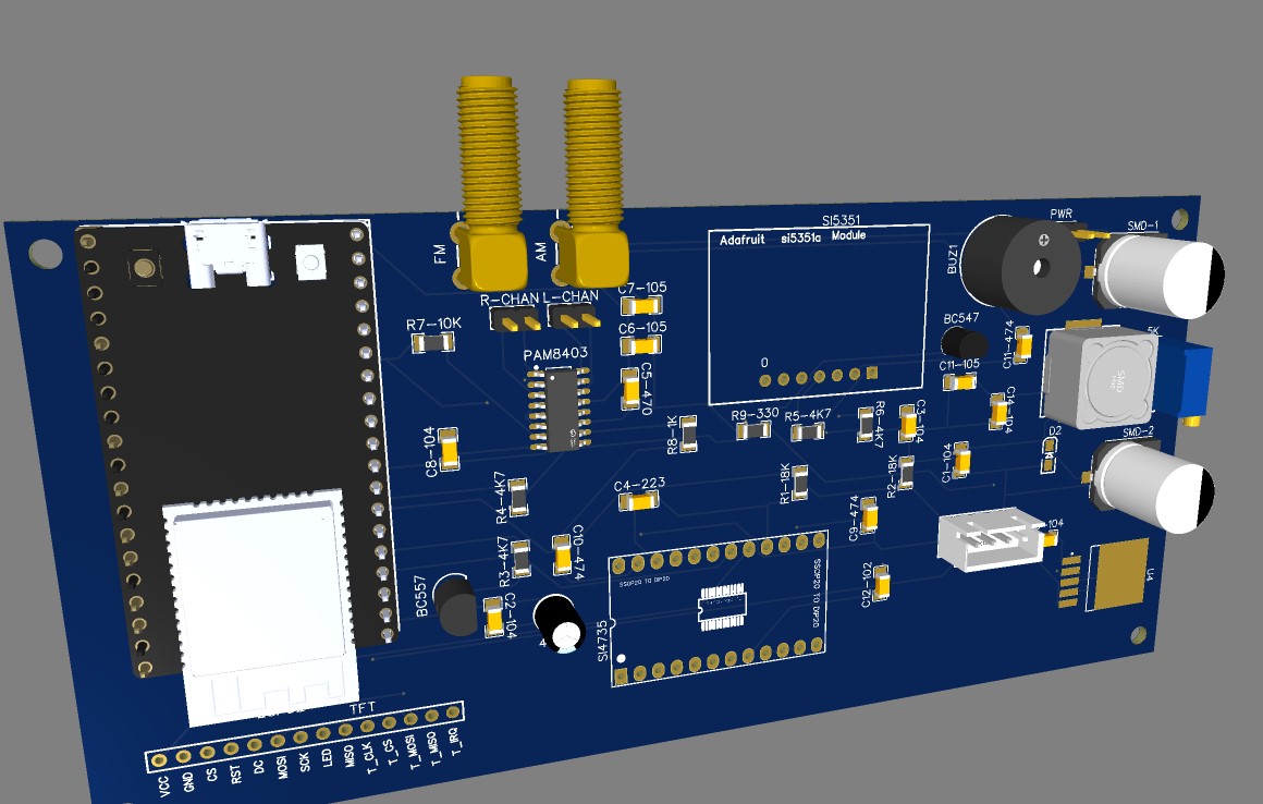

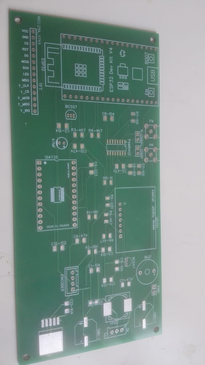

Давайте перейдем от LAY уже в easyeda.com. Удобней и проект сделать открытым (хочет человек плату размером под себя) в LAY устанешь рисовать. А тут нарисовал свои размеры - автотрассировка и вперед.
Схема от IU4ALH наверно рабочая, но собрал раз и тишина. Может я криворукий. Но пользовался все одно по его схемам.
Далее вопрос. Почему все уперлись в эти LM386? выходят новые чипы...
Я к чему ... у меня давно все работает, просто мне интересен данный проект и модификации.
Для примера пара фото где я убрал 386 и поставил PAM. Так же зарядка не от 4506/ А почему бы не от солнечных панелей.
Буду рад если кто поделиться своими схемами. Занимаюсь ради хобби, не судите строго.

Блин забыл.. выглядит типа так ... шелкоглафия все дела...
SI-шка распаяна...оригинала нет...
покупать пока не планирую... но можно место съэкономить на si
На 5351 также
