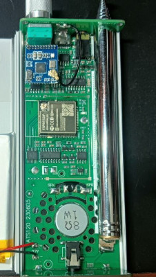

Potan писал(а): ↑21 сен 2023, 06:22 Binns, доброе утро. Возникла проблема с приемником, он перестал принимать на встроенную антенну на КВ диапазонах, хотя на внешнюю антенну принимает нормально. Подскажите, где можно найти схему коммутации антенн, т.е вч входа.

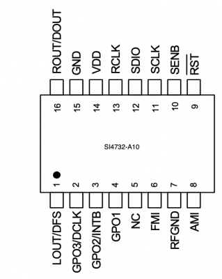

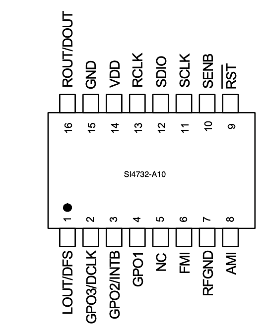

Если речь о модели ATS120, то это подскажет только производитель. Там у него и усилитель присутствует и коммутатор входов si4732. Вы для начала проверьте мультиметром контакт от штыря до конденсаторов на входах микросхемы si4732 для FM вывод 6, для КВ вывод 8. Я так понимаю это вы писали на сайте по поводу ремонта, но не указали модель приемника. Если нужно, можете прислать приемник на ремонт. Сделаем диагностику. Если на внешнюю антенну принимает, то это точно в коммутации проблема. Так же проверьте опцию автоматического переключения антенны в SETUP.

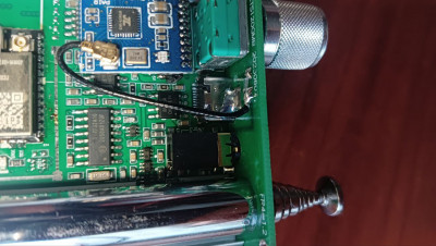

ATS-120
Проверить проблематично, название микросхем не читаемыеИзображение

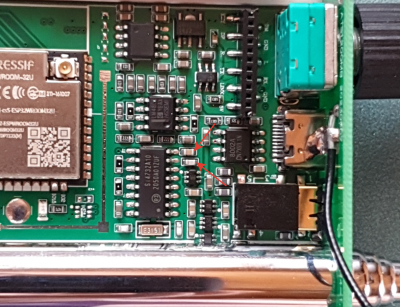

Potan,
в этих точках необходимо проверить соединение с антенной при включении диапазонов
ATS-120

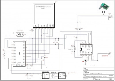

Binns, спасибо за помощь, нашел с вашей помощью конденсаторы, в сторону микросхемы они прозванивают цепь и на 6, и на 8 ногу. А вот в сторону антенны ни один ни второй не звонятся...Может еще какие то элементы в этой цепи есть? Хотя если судить по схеме, ничего нет...

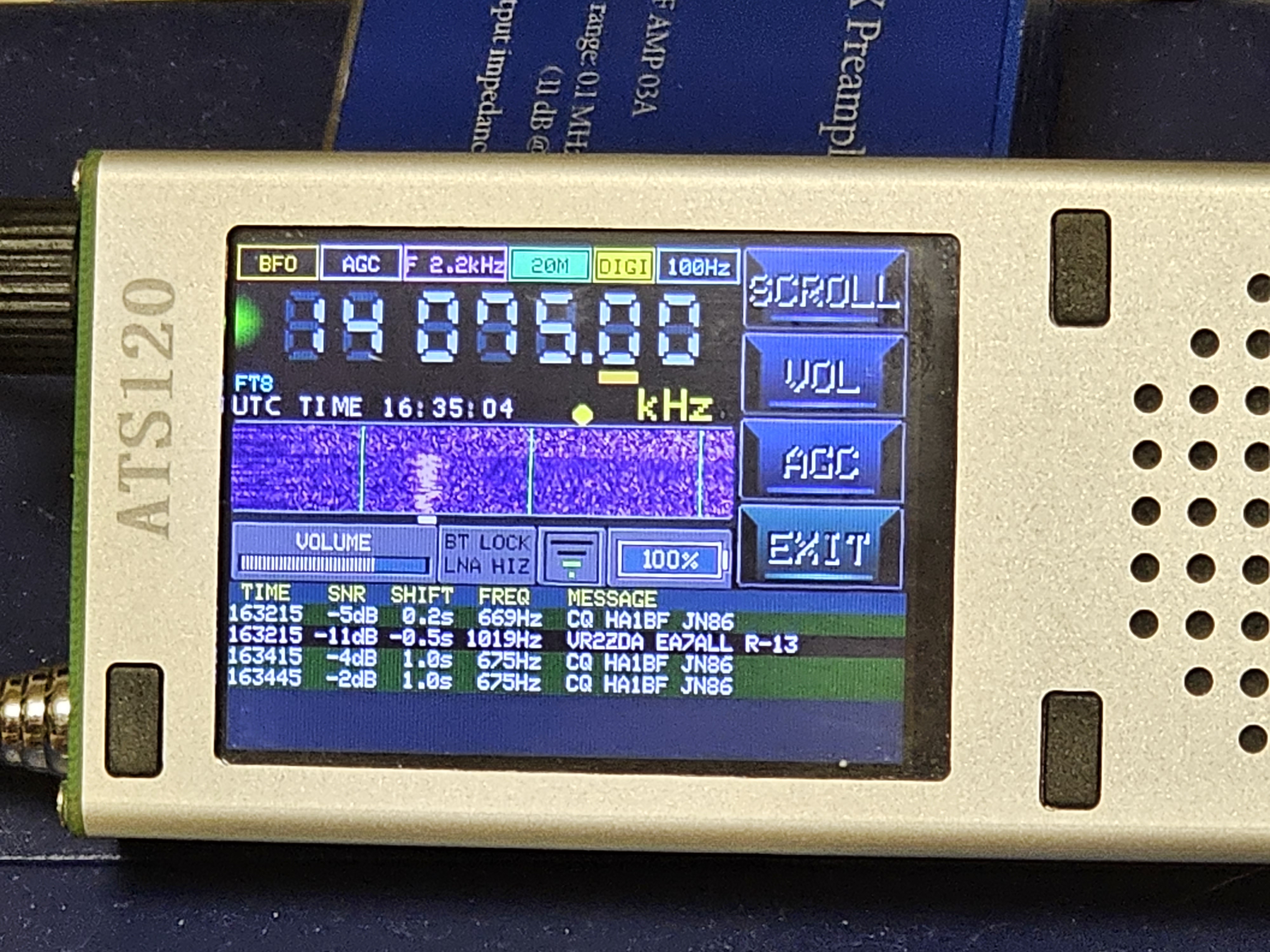

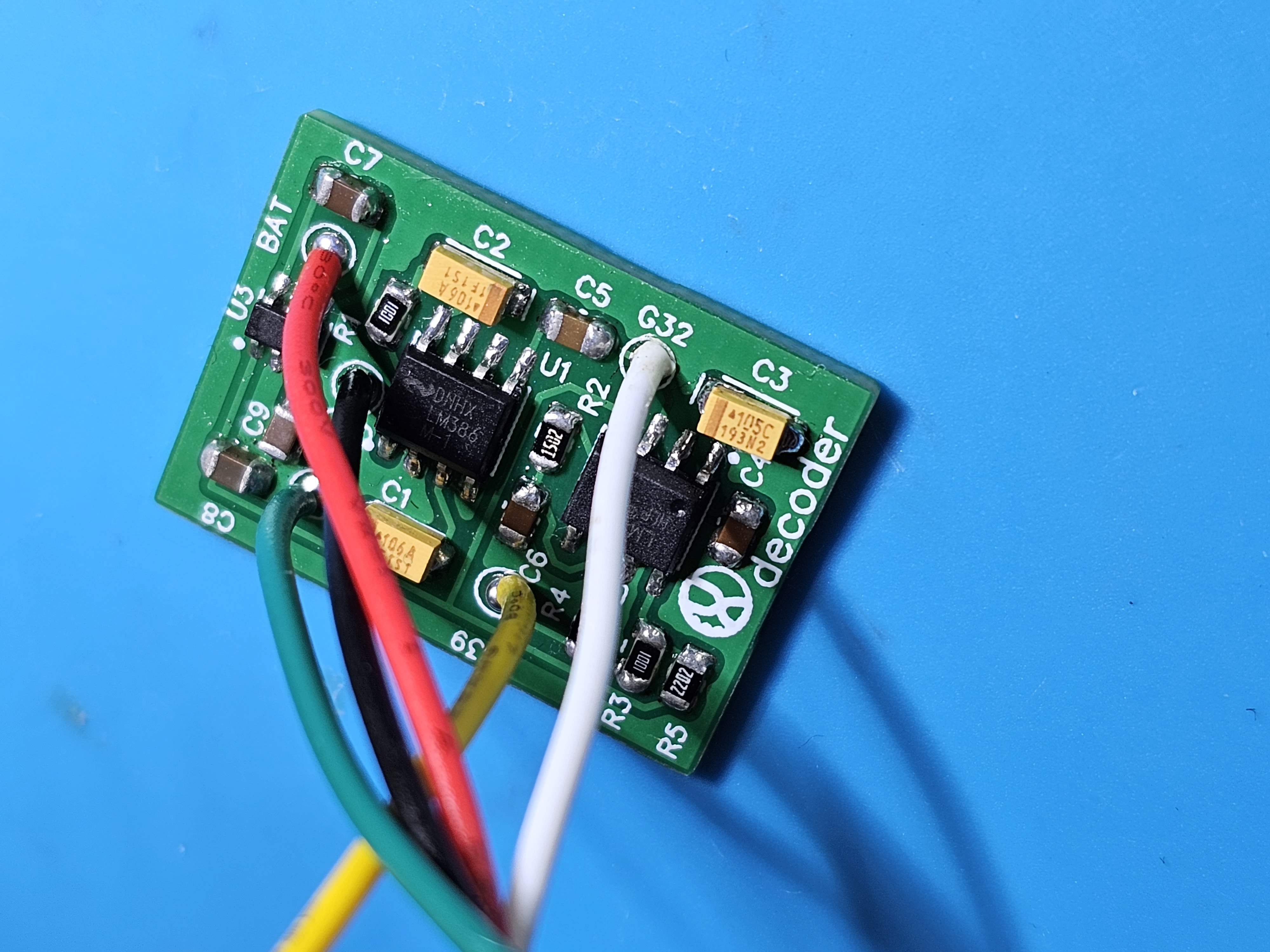

Всем привет. Подскажите в ats120 возможно установить плату декодера цифровой связи.
ATS-120
Procenkov писал(а): ↑22 сен 2023, 20:00 Всем привет. Подскажите в ats120 возможно установить плату декодера цифровой связи.
вот такую только. Сейчас ждем платы.

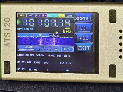

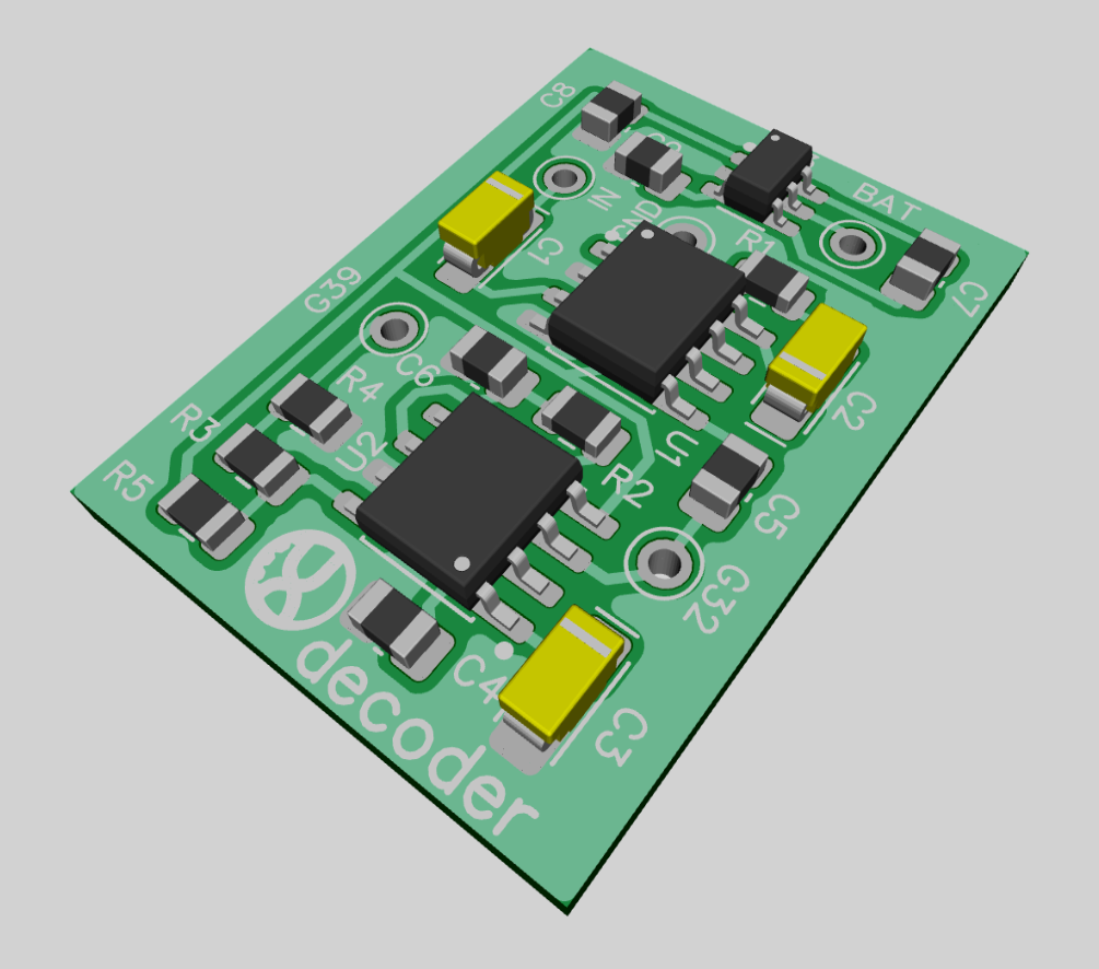

ATS-120
Procenkov писал(а): ↑23 сен 2023, 08:46 Круто👍. Как появятся в продаже маякните.
Заказанные платы пришли. Собрал тестовый декодер на этой плате. Все работает. Декодер в сборе на этой плате устанавливается без проблем в любую модификацию приемника ATS25 или ATS120. Кому нужен готовый декодер в сборе пишите, есть 9 штук в наличии.
