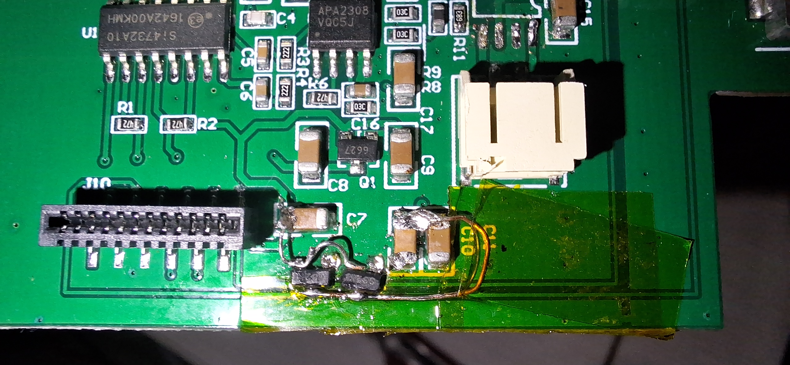

Добавил, вроде ничего не замкнул (по крайней мере тестером нигде КЗ нет), но теперь не работает выключатель питания. Хотя мерцание исчезло. Аппарат сразу включается при присоединении батареи.
Что бы это могло быть?

обратите внимание на плате куда подключен проводник с которого вы брали питание для LDO. Он должен идти от выключателя, а не от батареи. Если идет от батареи, то разрежьте дорожку и подайте на LDO питание после выключателя.
Разобрался. Пришлось сделать вот так. Это на ATS25 Max
Сначала припаял согласно вашей фотографии, пришлось всё убирать закрывать дорожку термоскотчем и брать питание после выключателя.

Radiy, лучше было разрезать дорожку и подвести питание к ней после выключателя. Так у вас осталось постоянное подключение батареи к делителю для определения уровня заряда батареи. Ток утечки в выключенном состоянии хоть и небольшой, но он есть.
Но это точка после выключателя, проверял. Два дополнительных стоят параллельно штатному регулятору.
