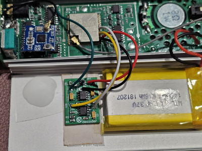

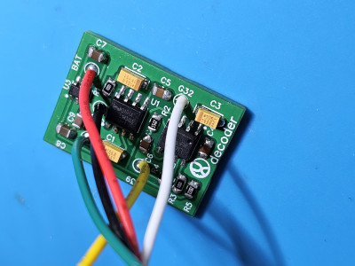

Миниатюрный декодер на SMD компонентах устанавливается без проблем в любую модификацию приемника ATS25 или ATS120. Кому нужен готовый декодер пишите, есть 9 штук в наличии.

Уважаемый мистер Binns, ATS120 после прошивки окно DIGI не активно, в SETAP раздел декодера неактивен. При прошивке выбирал конфигурацию ATS120. Я что то делаю не так? Плата декодера работоспособна, проверял на ATS25.
Exit
Зарегистрирован: 02 май 2023, 10:39
Сообщение Exit »
Уважаемый мистер Binns, я разобрался в чем дело! Оказывается необходимо отредактировать файл Setting, после этого все заработало...По незнанию полагал, что достаточно выбрать только конфигурацию ATS120...

Binns писал(а): ↑23 окт 2023, 12:37 Миниатюрный декодер на SMD компонентах устанавливается без проблем в любую модификацию приемника ATS25 или ATS120. Кому нужен готовый декодер пишите, есть 9 штук в наличии.
А вот это уже интересно.
Сколько денег и как получить?
