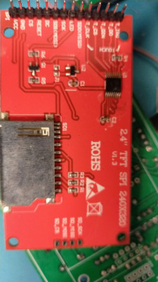

Добрый день, подскажите. Раскопал тут экран у себя поставил и вот такое. На другом 4 дюйма все норм.
Прошивал и 1 пунктом и 2-м и 3-м. И 1.16 и 1.17
Дальше заставки не проходит. Ставлю другой экран все работает.
