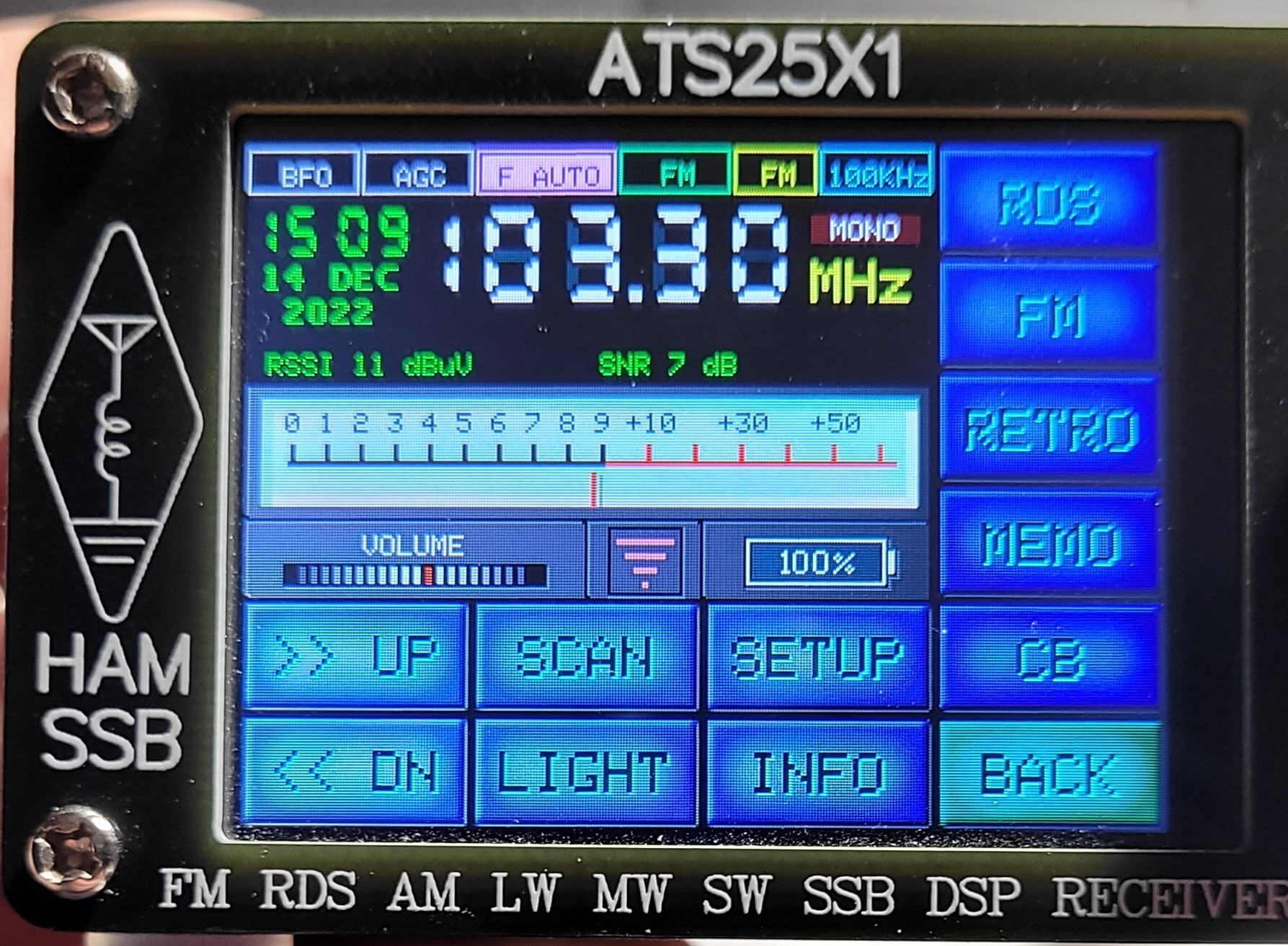

Сегодня установил прошивку H-RADIO_SI4735_ILI9341_Crystal_V4.13_ESP32_1.0.6.zip на ATS25X1,всё работает,приёмник стал интереснее(фишечки),предварительно купив лицензионный ключ(400р) Поддержка работает, спасибо!
Последний раз редактировалось Александр_68 18 дек 2022, 11:14, всего редактировалось 1 раз.
Всем мира и крепкого здоровья.
