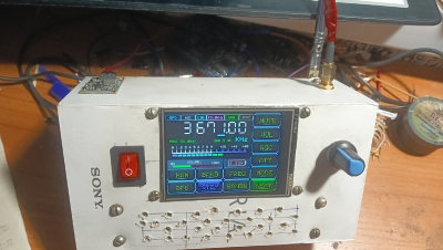

Я в своём варианте приёмника, использую два последовательно соединённых акб. по 3.7в. и заряд батареи отображается не корректно.
