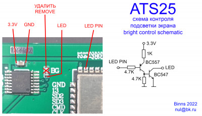

Ниже две доработки, которые поддерживаются прошивкой H-RADIO 4.1x
1. Регулировка яркости и выключение дисплея:

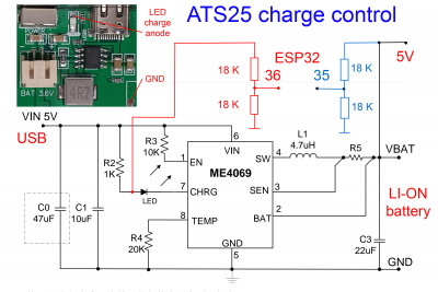

2. Считывание показаний уровня заряда батареи и статуса подключения зарядного устройства:

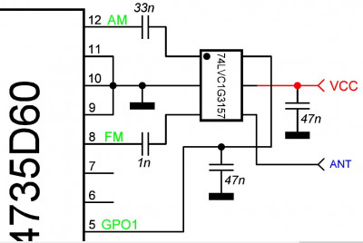

Схема коммутации антенны через установку состояния GPO1 чипа SI473x. Поддерживается прошивкой.

Binns писал(а): 27 дек 2022, 11:58 Ниже две доработки, которые поддерживаются прошивкой H-RADIO 4.1x
Can you draw on photo what connects to where? I'm skilled enough to make the mod, but not to understand what the schematic means.
Thanks.

Binns писал(а): 27 дек 2022, 11:58 2. Считывание показаний уровня заряда батареи и статуса подключения зарядного устройства:
Какую прошивку нужно использовать с этой схемой?
koks60 писал(а): 01 фев 2024, 06:17
все приведённые доработки поддерживаются прошивкой H-RADIO 4.1x. В версии 4.0 так же имеется отображение уровня заряда батареи, но пин подключения в прошивке указан 25. Следует поменять на 35.
