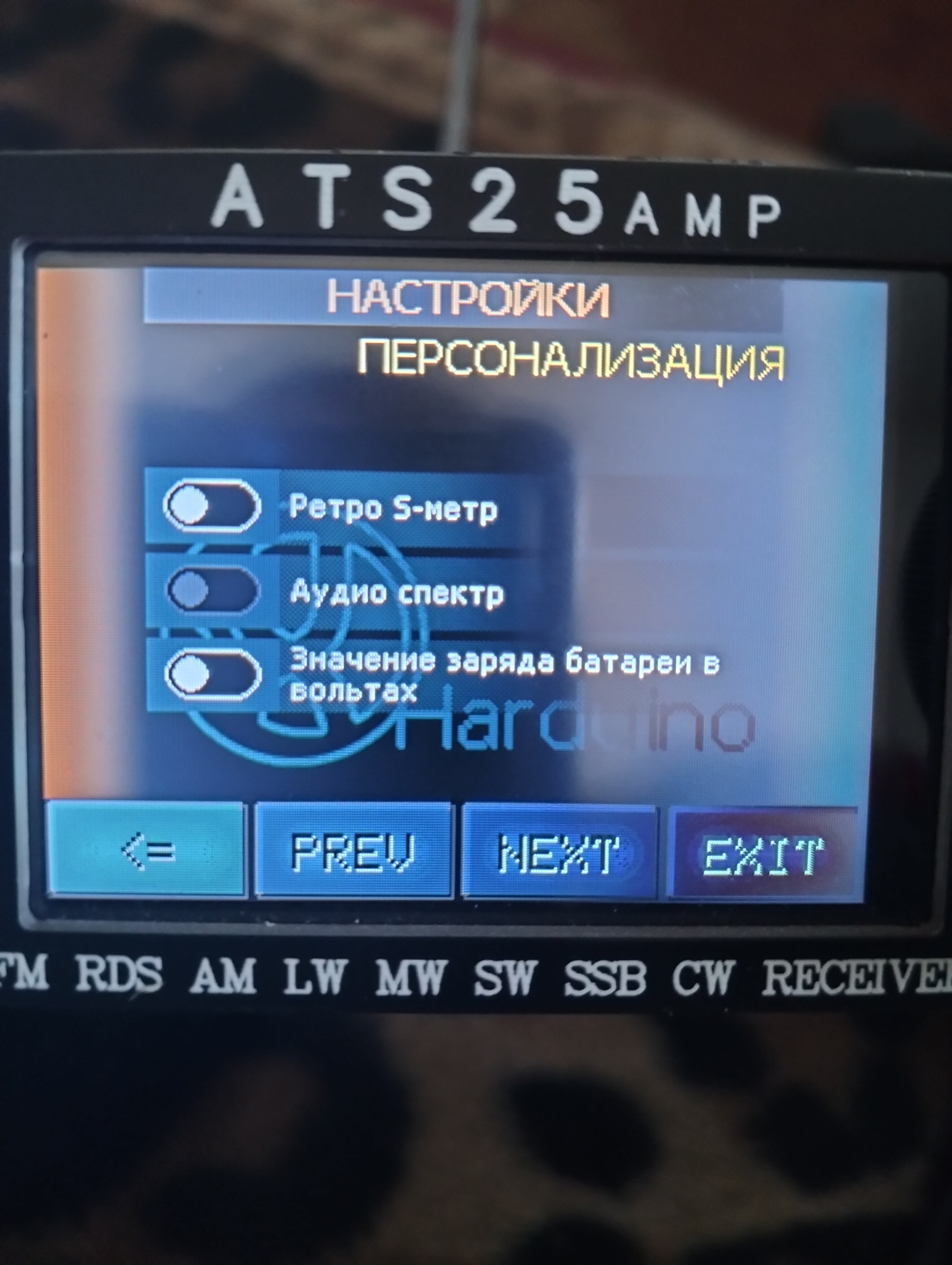

Доброго дня, сегодня решил обновить прошивку,все получилось но возникла проблема с отображением спектра ,что поправить? Спасибо
Может кто выложит свой файл setting ?
Последний раз редактировалось masya_v 08 мар 2024, 13:28, всего редактировалось 1 раз.
Сообщения: 443
Поблагодарили: 121 раз
ATS25 AMP mistake update
masya_v писал(а): 08 мар 2024, 12:49 Доброго дня, сегодня решил обновить прошивку,все получилось но возникла проблема с отображением спектра ,что поправить? Спасибо!
в чем заключается проблема? в настройках включен декодер?

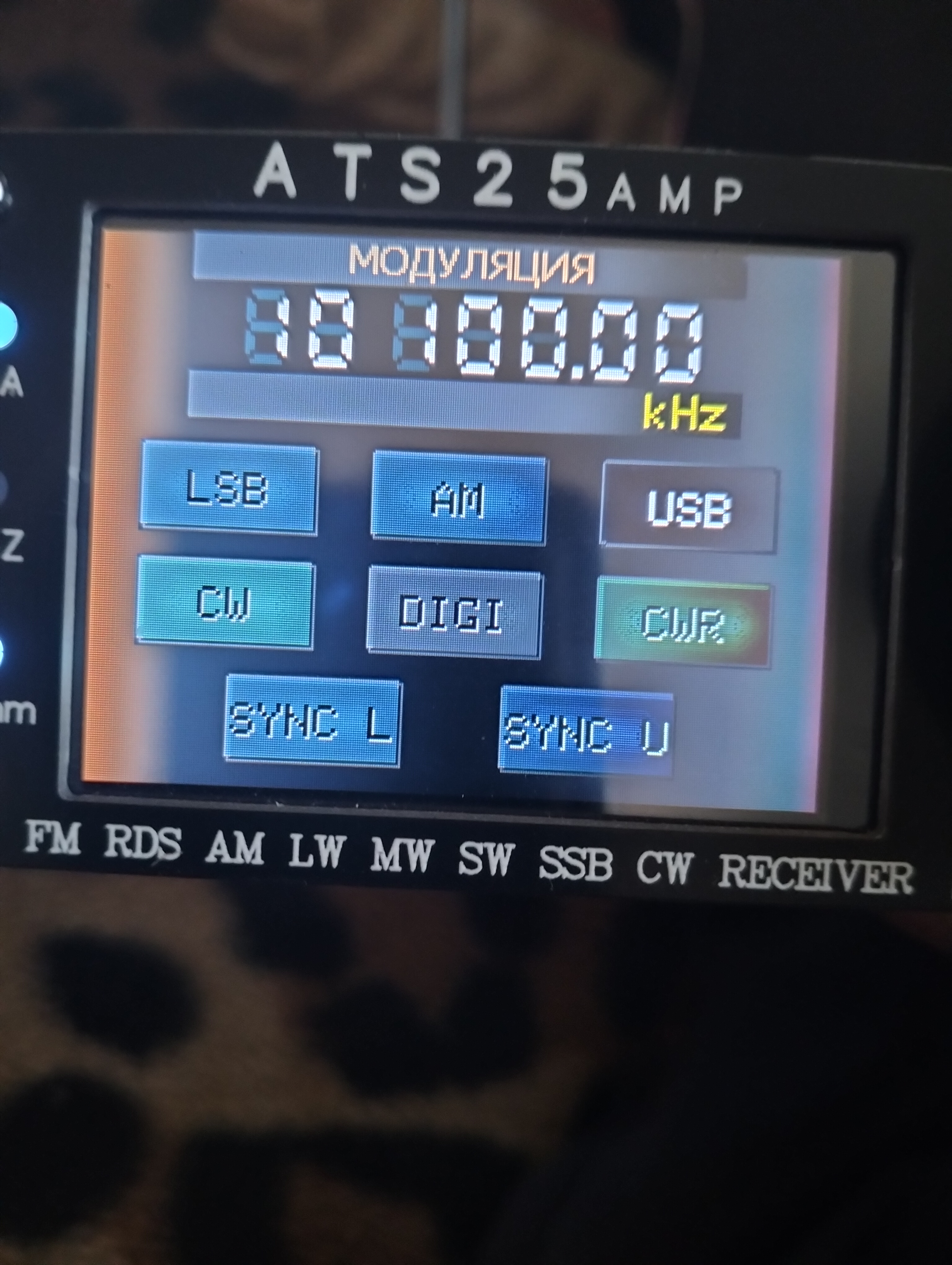

Binns писал(а): 08 мар 2024, 13:27
Кнопка не активна.И ещё не работает декодер.

Binns писал(а): 08 мар 2024, 13:27 в настройках включен декодер?
SETUP -> ДЕКОДЕР -> Декодер CW и DIGI
