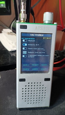

Время он получал по WIFI, теперь нет подключения по WIFI, хотя сеть он видит и находит...по видимому еще какой то из файлов отсутствует.

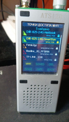

Potan, зайдите в SAVED, удалите точку доступа к которой не может подключиться и подключитесь с вводом пароля заново. У этого приемника нет антенны Wi-Fi. Так что подключение к точке доступа у него сложный процесс :)
ATS120 Pro - support for AIR band
Добрый день, переподключение точки доступа WIFI, по вашей рекомендации ничего не меняют, подключение не происходит. Может откатиться на прошивку 4.16, там не было никаких проблем с подключением?

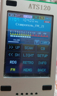

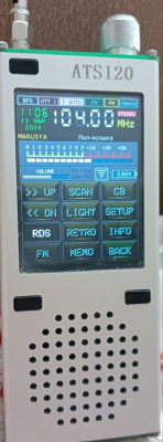

Информация о времени и даты, оказывается происходит не по WIFI. а появляется после настройки на частоту 104.00 FM. После этого она отражается на всех частотах.

Potan писал(а): ↑13 мар 2024, 11:24 Информация о времени и даты, оказывается происходит не по WIFI. а появляется после настройки на частоту 104.00 FM. После этого она отражается на всех частотах.
Значит эта станция передает неверное время. Можно отключить в настройках получение времени через RDS

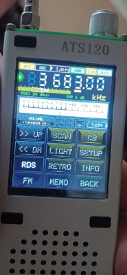

Binns, подскажите, как устанавливать границы сканирования в ФМ диапазоне, например 88-108 мгц, что то не получается, какая кнопка должна быть активирована в этом случае?

Potan писал(а): ↑18 мар 2024, 18:24 Binns, подскажите, как устанавливать границы сканирования в ФМ диапазоне, например 88-108 мгц, что то не получается, какая кнопка должна быть активирована в этом случае?
в SETUP на первой странице есть пункт начинать FM с 64МГц. Отключите его

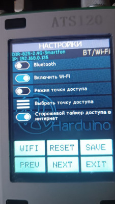

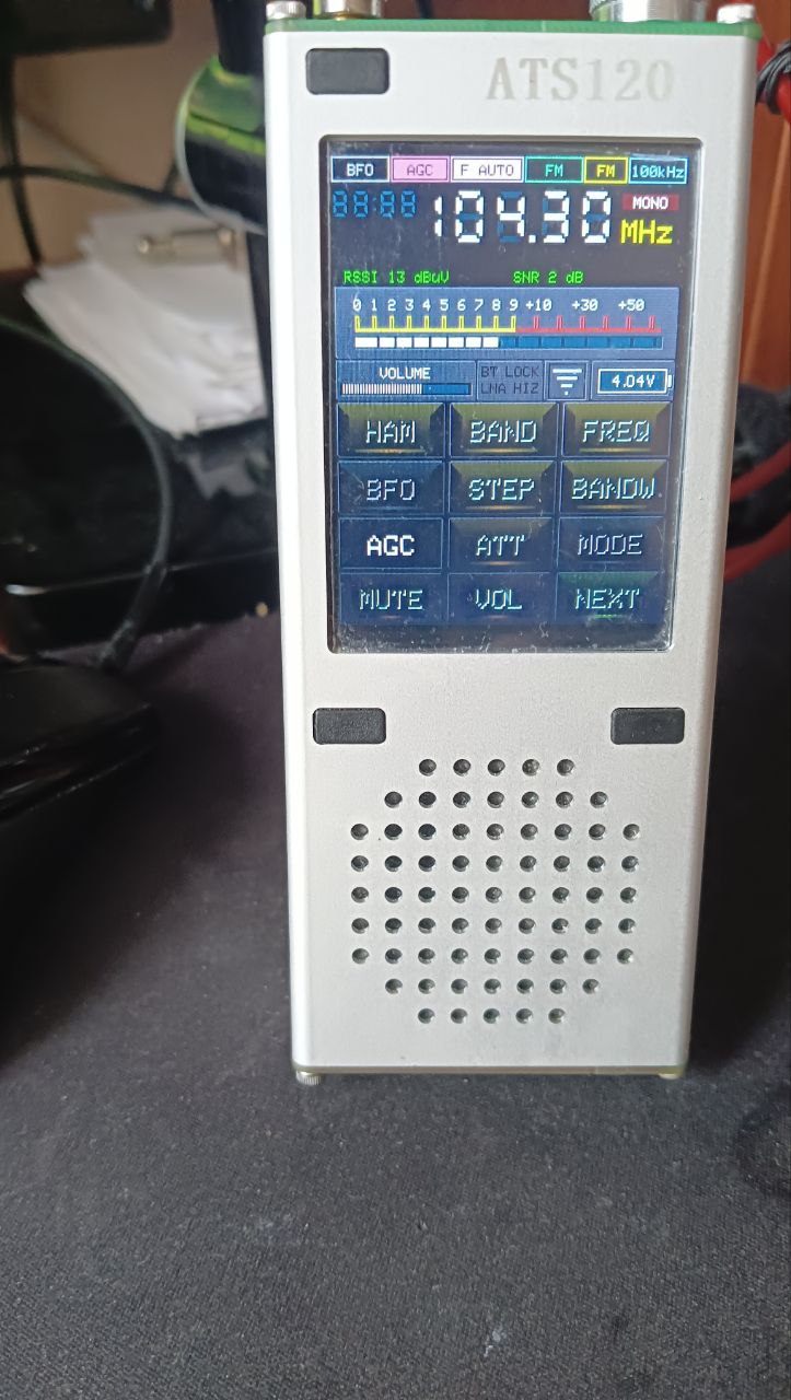

Наконец у меня заработал WIFI !
