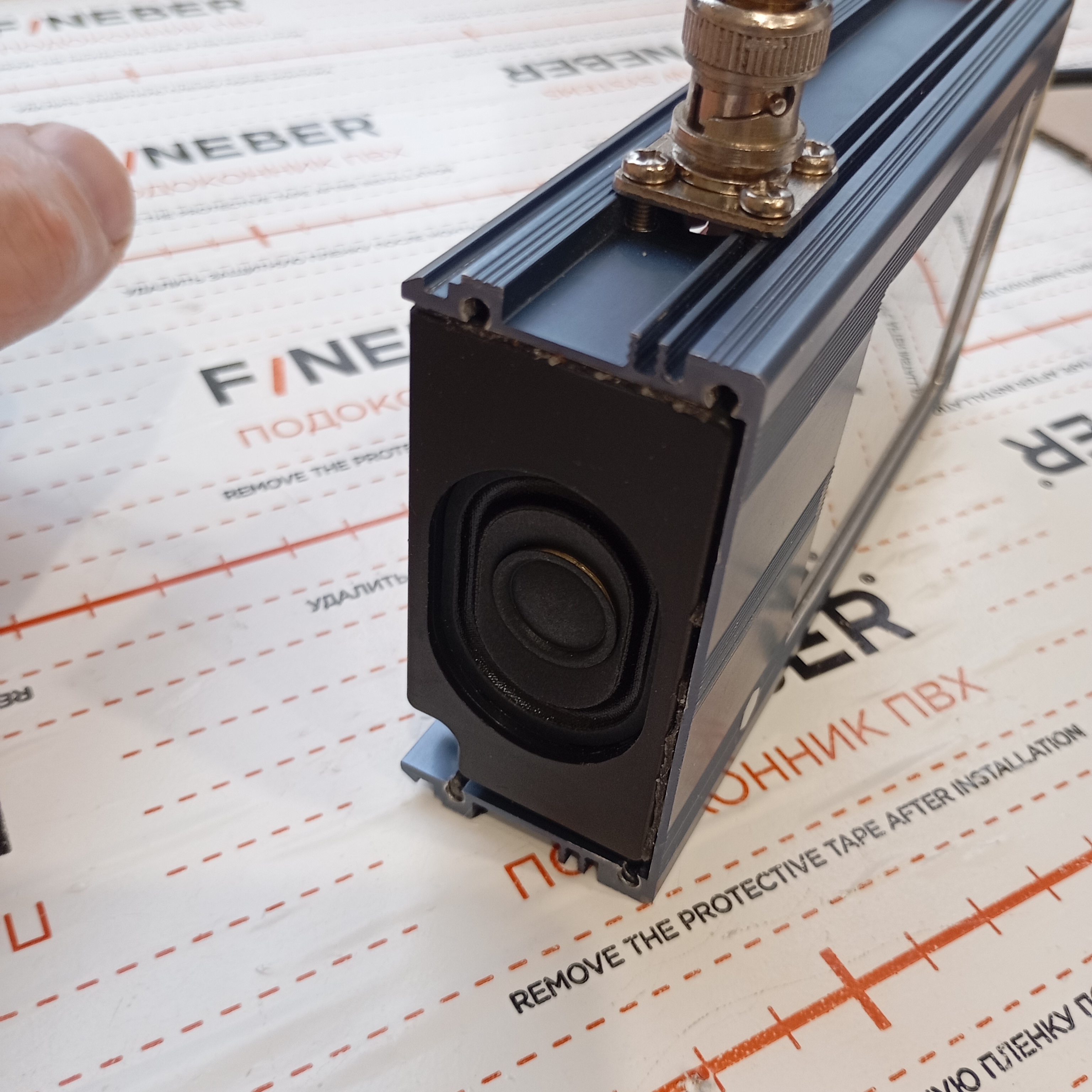

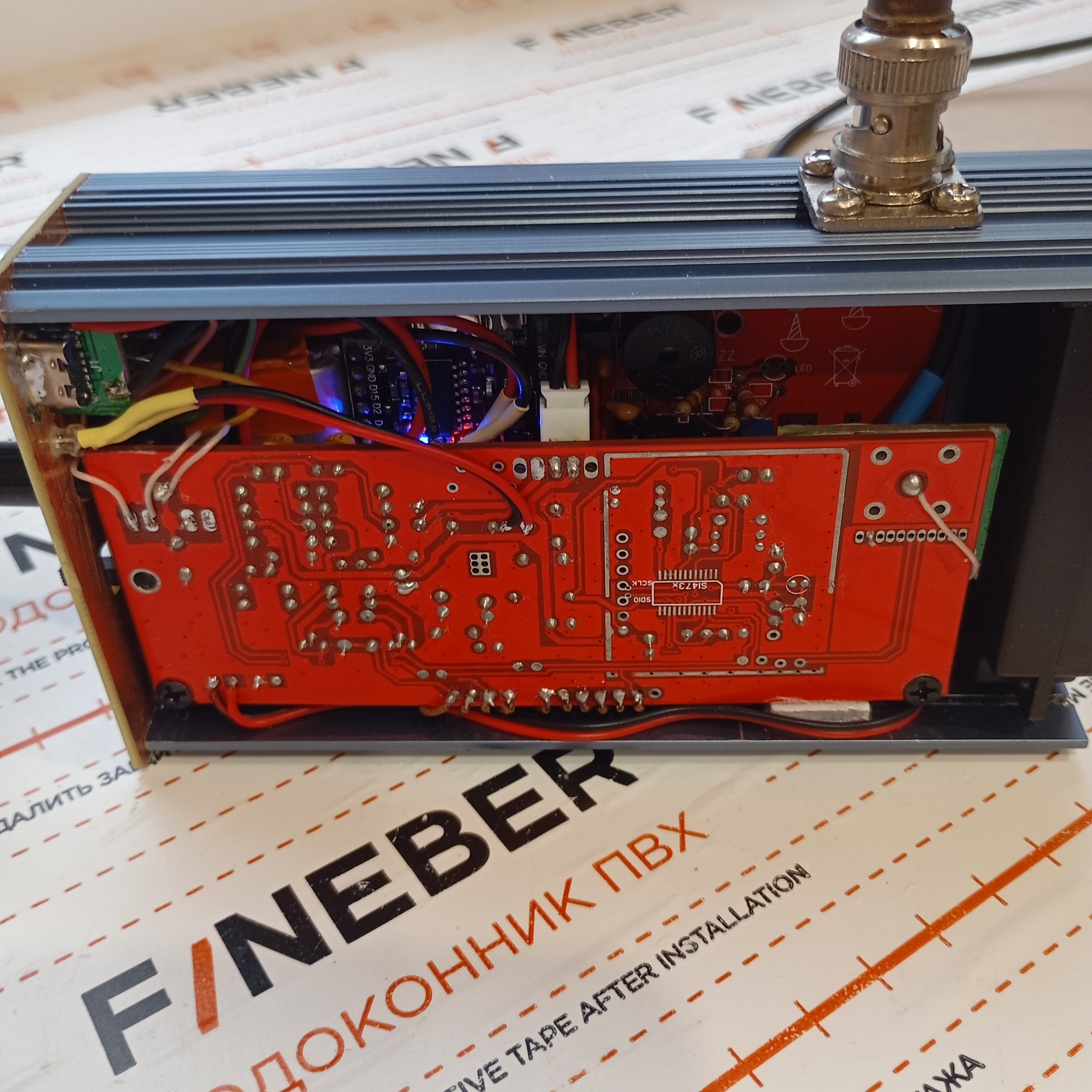

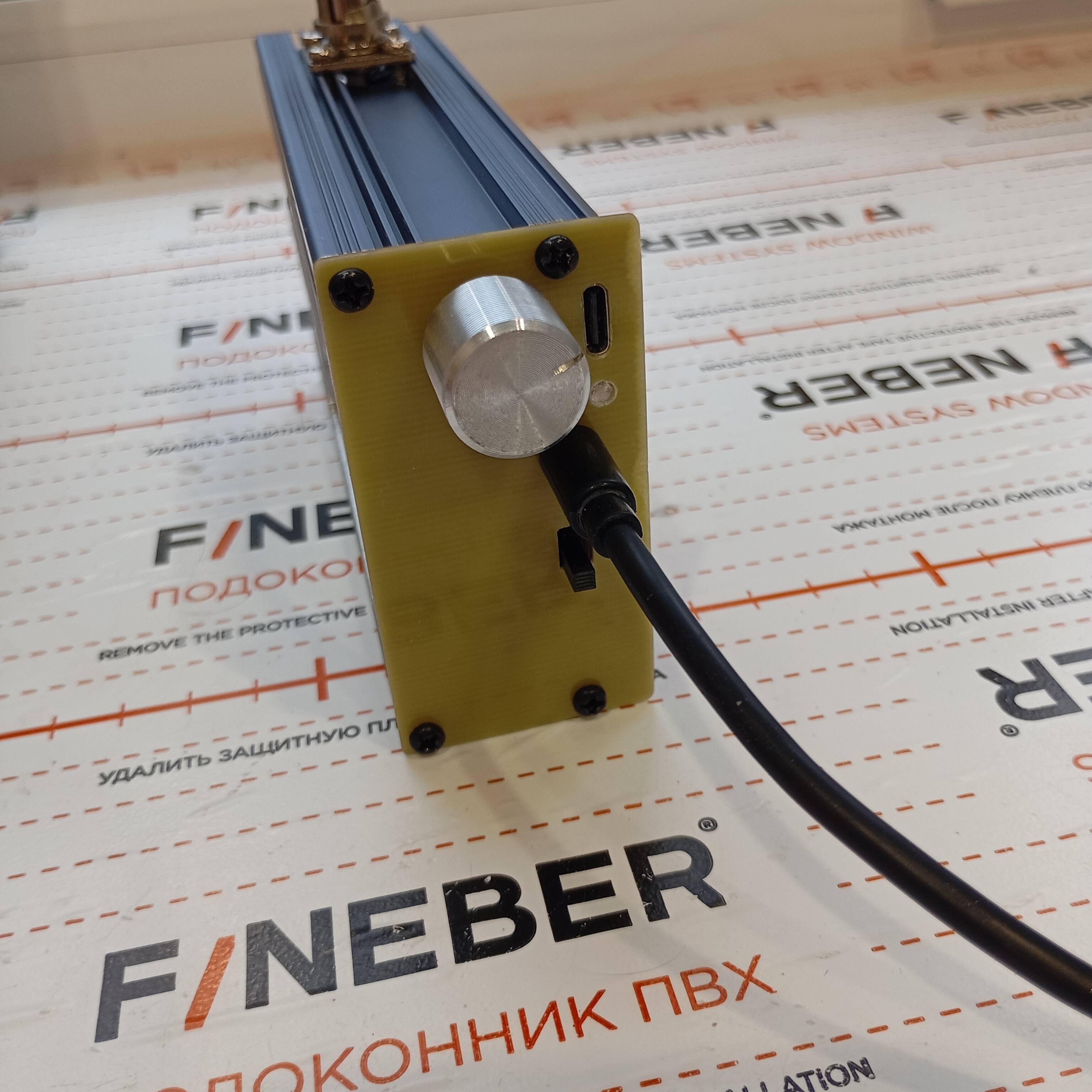

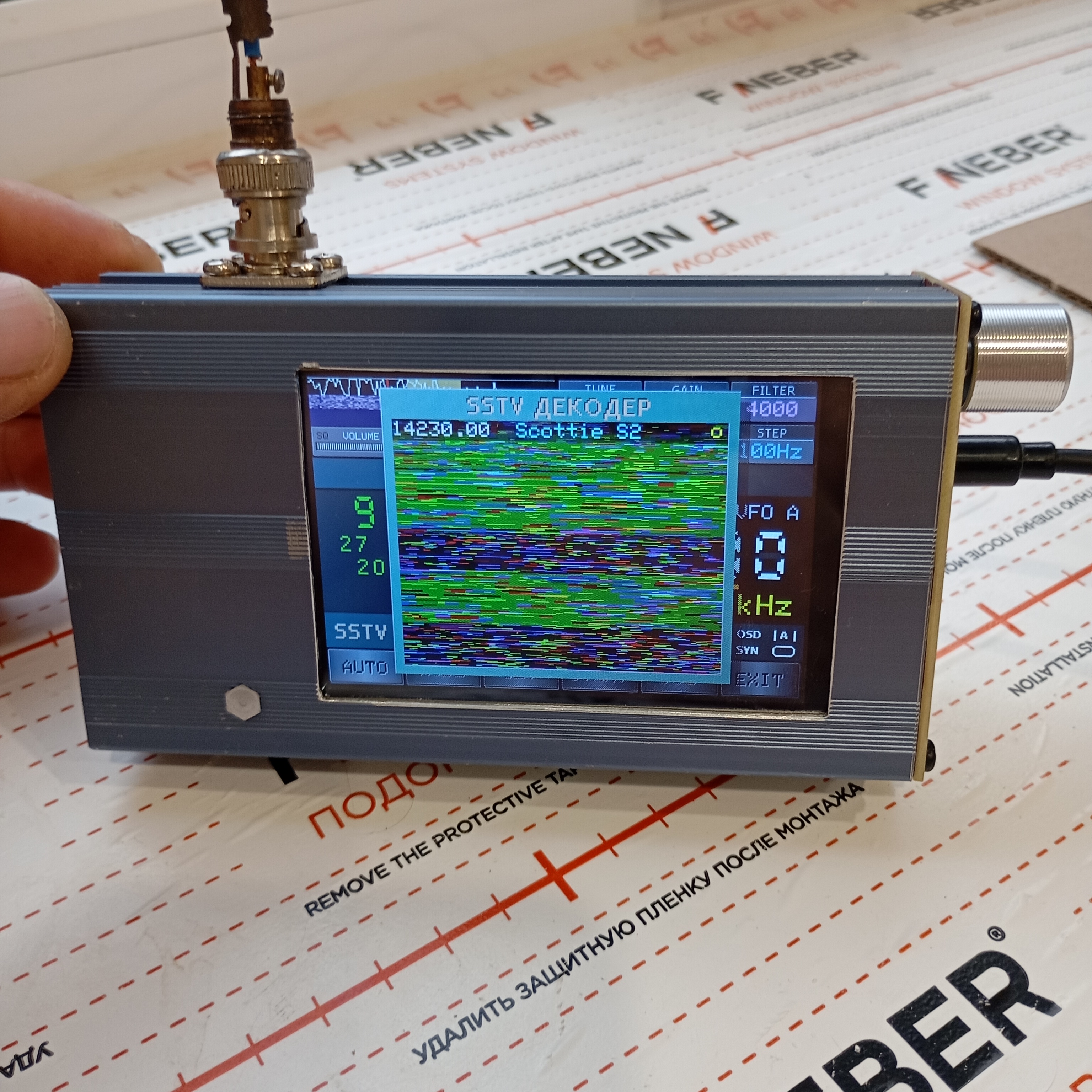

Уместил все в корпус 130*70*35.экран 3,5.платы сделал бутербродом.

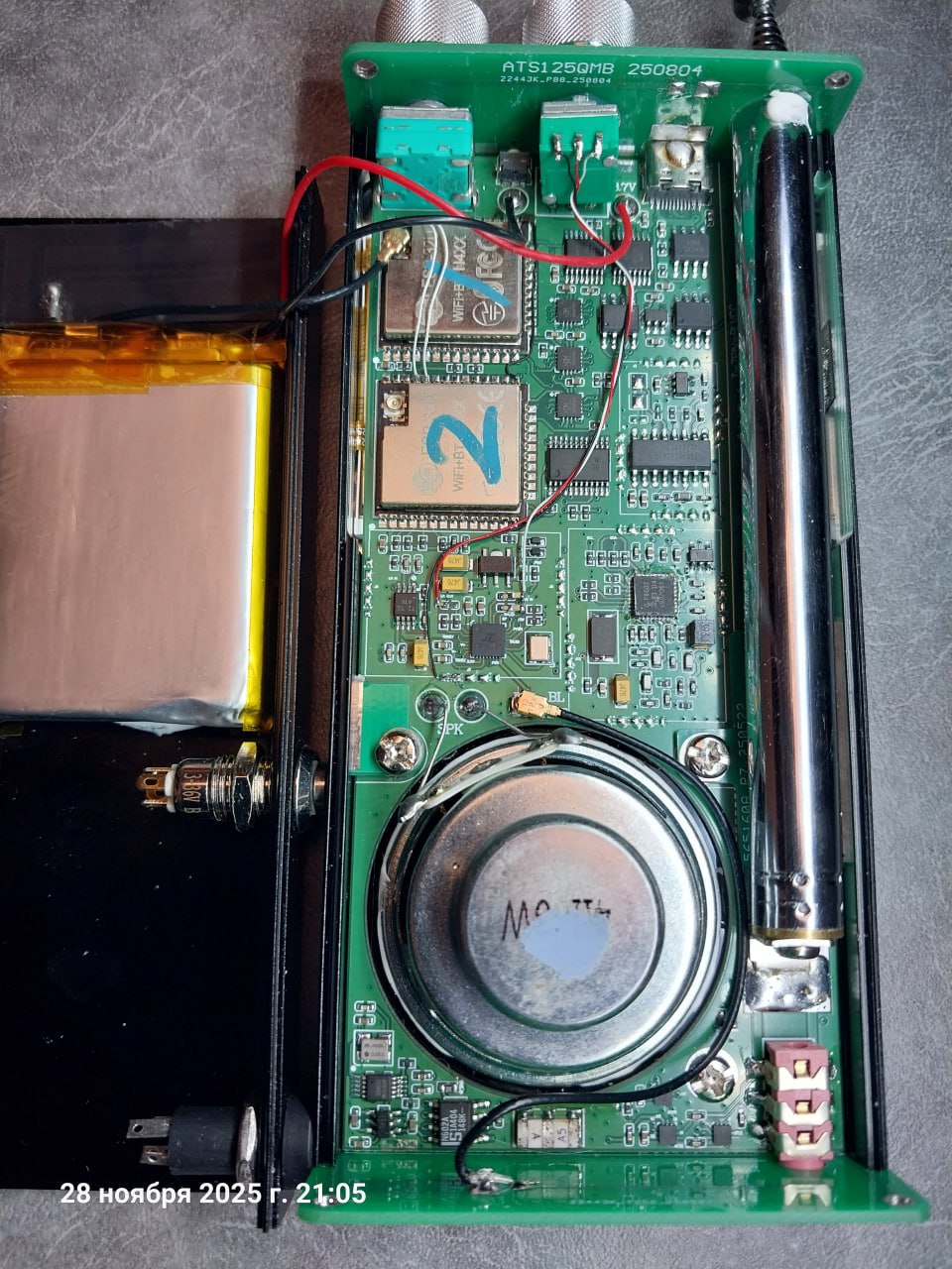

Интересное решение для ATS-138 https://t.me/talkradio/174172/261633
Прошиваем обе ESP через USB порт, нужно запаралелить 35 и 34 ноги, а 25-е через диод. Питание на ESP32 подаётся по очереди, поэтому для TEF прошивки прошиваемся по инструкции (зажали boot, включаем питание), для прошивки Si-шной ESP алгоритм следующий - включаем TEF прошивку как положено, слушаем приёмник, зажимаем boot и переключаемся коротким нажатием кнопки питания на SI ESP при этом она входит в режим прошивки
