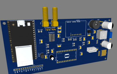

Во первых спасибо всем.
Давайте перейдем от LAY уже в easyeda.com. Удобней и проект сделать открытым (хочет человек плату размером под себя) в LAY устанешь рисовать. А тут нарисовал свои размеры - автотрассировка и вперед.
Схема от IU4ALH наверно рабочая, но собрал раз и тишина. Может я криворукий. Но пользовался все одно по его схемам.
Далее вопрос. Почему все уперлись в эти LM386? выходят новые чипы...
Я к чему ... у меня давно все работает, просто мне интересен данный проект и модификации.
Для примера пара фото где я убрал 386 и поставил PAM. Так же зарядка не от 4506/ А почему бы не от солнечных панелей.
Буду рад если кто поделиться своими схемами. Занимаюсь ради хобби, не судите строго.

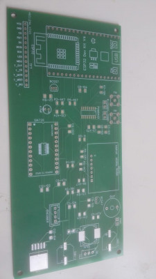

Сообщение asterisk »
Блин забыл.. выглядит типа так ... шелкоглафия все дела...
SI-шка распаяна...оригинала нет...
покупать пока не планирую... но можно место съэкономить на si
На 5351 также

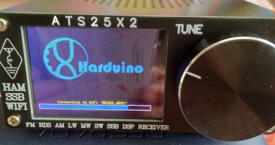

Добрый день. Приемник купил на Али. ATS25x2 по информации продавца прошивка 4.14 .При включении пытается подключиться к wi fi и на этом зависает. Дайте совет как выйти из этой ситуации.
