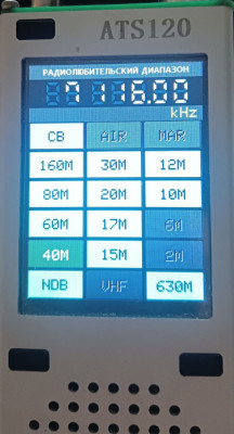

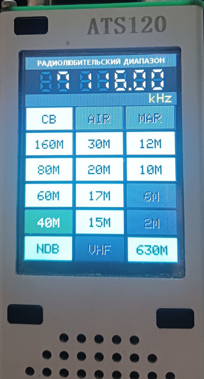

Мне кажется несколько нелогичное расположение кнопок выбора диапазонов, может надо вначале поставить 10метровый диапазон и так далее, нежели наименее востребованный 160метровый?
