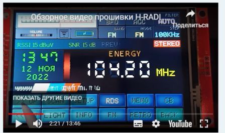

Интерфейс как на последнем видео в этой ветке.

Вот такой

maloga писал(а): ↑01 дек 2022, 07:55Вот такой
Это стандартный экран прошивки для 4-х дюймового экрана на чипе ILI9488. Если у вас приемник из Китая, то там другой экран.

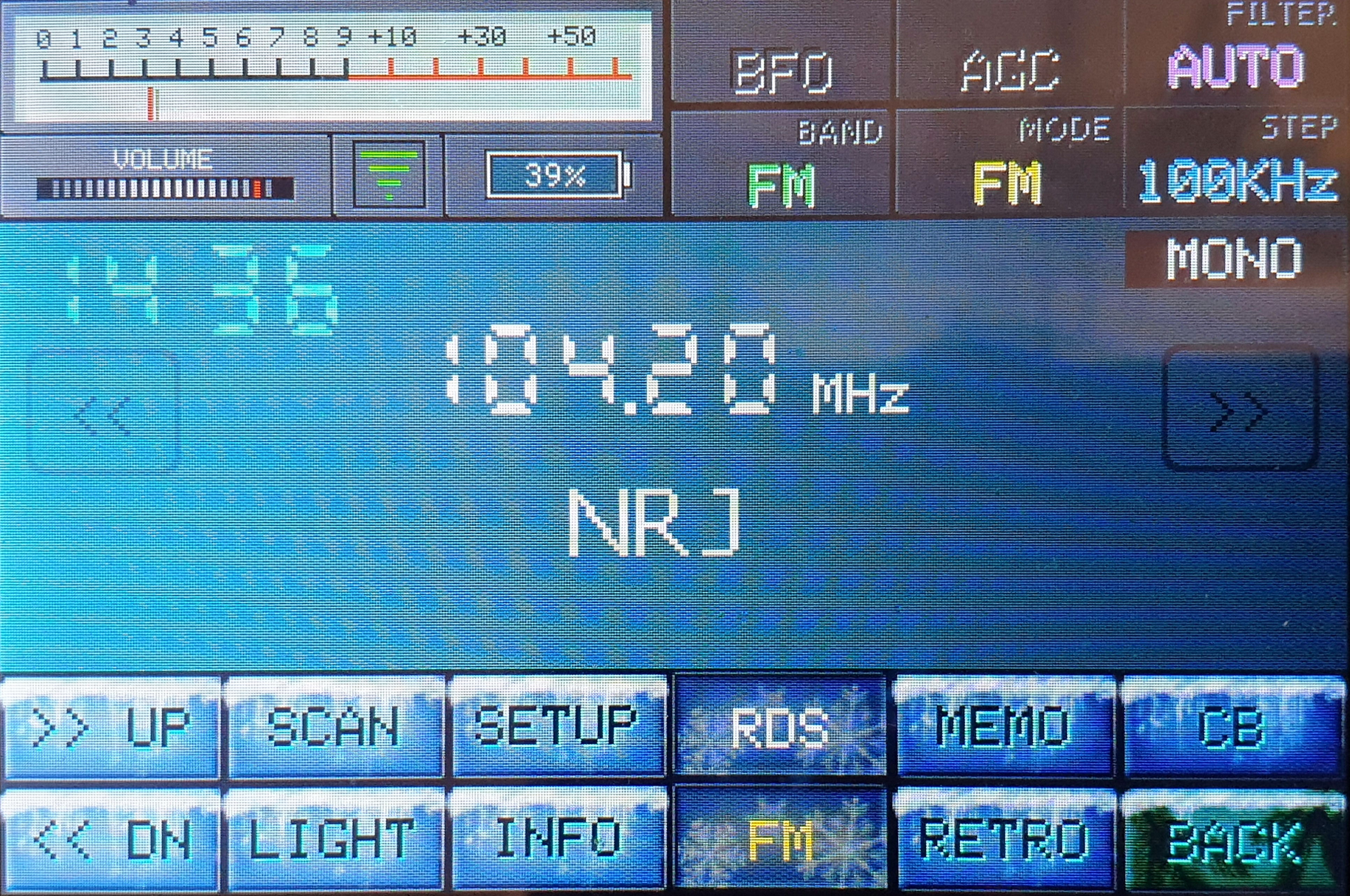

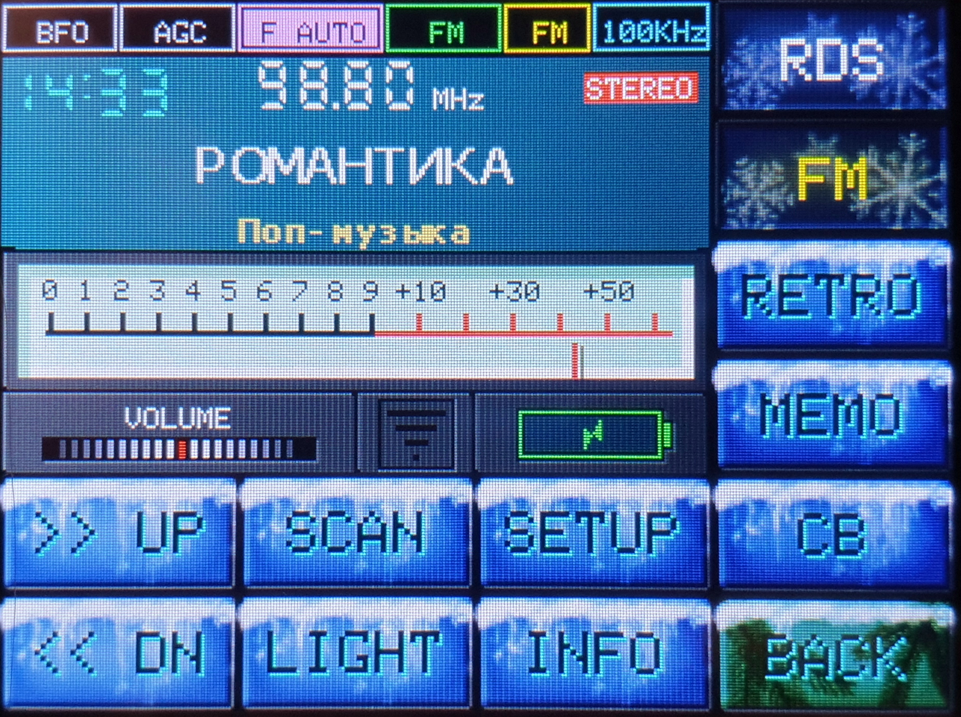

Набор кнопок для кастомизации прошивки к новогодним праздникам:
http://harduino.ru/files/H-RADIO/v4.1/S ... s_pack.zip
