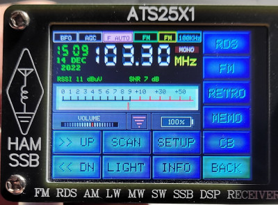

Уважаемый Binns спасибо за совет поставлю wroom-32d . У меня экран тоже жутко фонил , я рамку держатель металлический прикрутил на минус(он на двухсторонним скотче) фон от дисплея исчез . А вот с тачскрином пришлось повозиться без наклееного скотча не работал и весь цифровой мусор в радиусе четырех метров собирал (работал как антенна ,реагировал на телевизор, блютуз мышку, ноутбук) после замены xpt2046 все заработало как надо .

Заменил wrover-ib на wroom-32d работа с tft 2.8 ili9341 идеально ,10 из 10 помех нет и даже тачскрин не издает прикасании звуков . Огромное СПАСИБО . Уважаемый Binns может Вам попадался дисплей 3.5 дюйма LHC03540 (якобы ili9488) . Подключал его к радиоприемнику изображение мутное , блеклое , мерцающие видны горизонтальные полосы а тачскрин работает с право на лево . Сам дисплей не припаян а подключен к плате через разьем , имеет 40 контактов последние три-переключение с 16 бит на 8 . Все три запаяны на плюс 3.3 вольта , хотя должно быть для 8 бит только два а для 16 один . Пробовал подключать только два ,результат 0.

Установил прошивку для ili9488 изображение стало чуть лучше нет полос , но мерцание осталось ,
цвета бледные .В ходе осмотра шлейфа дисплея обнаружил ужасную пайку smd конденсаторов ,
и она не заводская . Рядом с ними на шлейфе припаяны smd конденсаторы по питанию , пайка заводская . Решил оставить tft 2.8 ili9341, после замены с WROVER-IB на WROOM-32D все работать стало так как надо , дисплей и wrover-ib в утиль . Все проблемы в радио исчезли . Уважаемый
Binns СПАСИБО.
