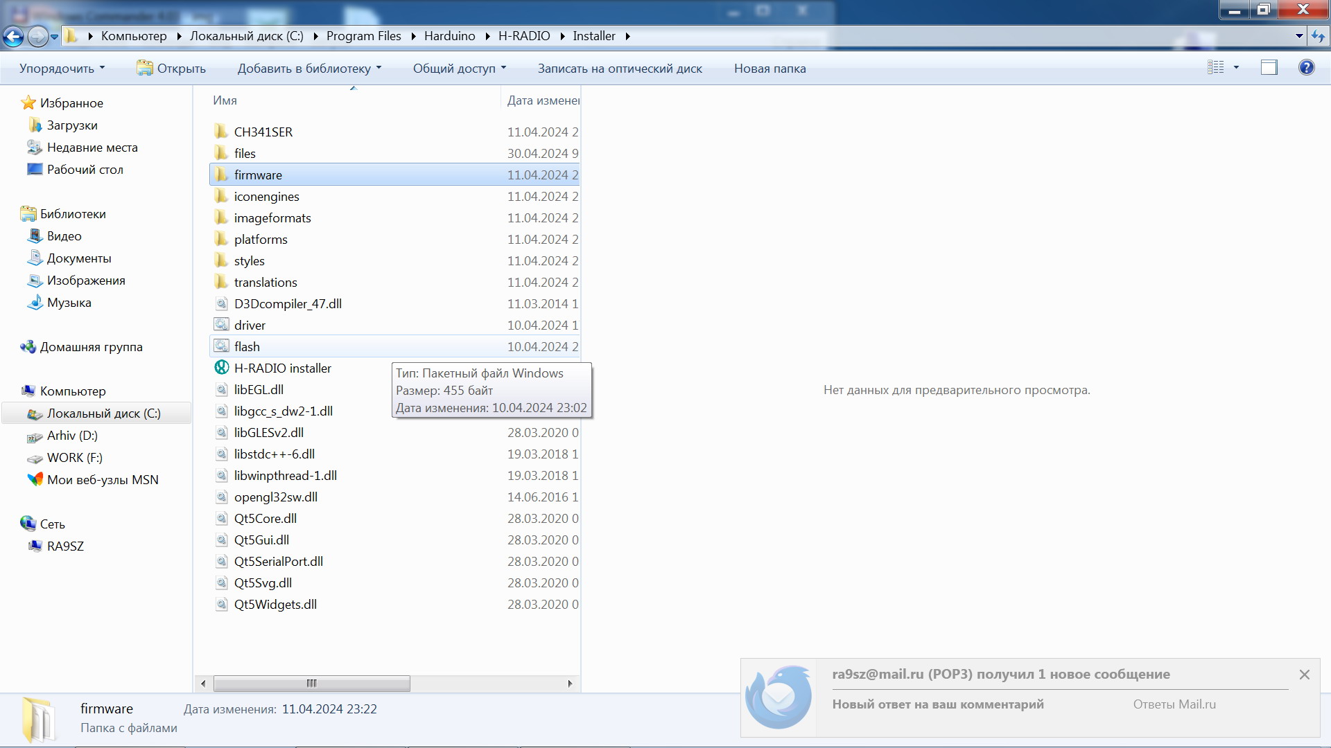

Binns писал(а): 30 апр 2024, 10:38 в какую папку у вас ссылается ярлык "H-RADIO installer" на рабочем столе? Вот там и следует искать файл.
Вот этот каталог, на который ссылается ярлык на рабочем столе:

RA9SZ, попробуйте запустить ярлык на рабочем столе от имени администратора. Если лог файл не создан, значит скорее всего не хватает прав при запуске батника из программы.
Вы можете изменить файл flash.bat и запустить вручную обновление. %1 поменяйте на "COM<номер вашего порта>", а %2 на "ili9341".

Binns писал(а): 01 май 2024, 17:52 попробуйте запустить ярлык на рабочем столе от имени администратора. Если лог файл не создан, значит скорее всего не хватает прав при запуске батника из программы.
Лог появился там где ему положено быть, но только после ручного запуска и опять же нулевого размера. Результат попытки абсолютно тот же. :-(

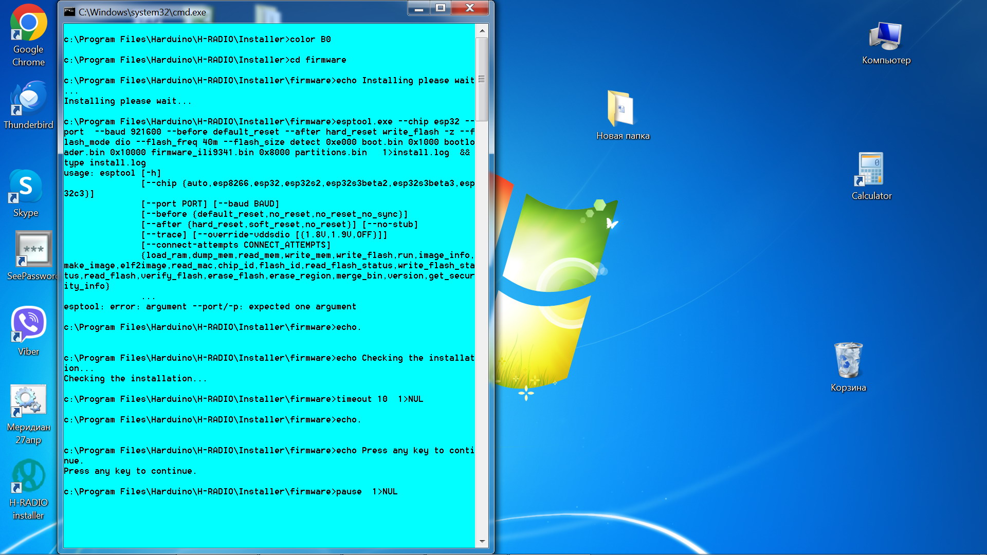

Вот что получилось после корректировки батника:

Looking at the screen dump, there does not appear to be a COM port specified.
I may be mistaken, but if you run the batch file manually you will need to pass it the arguments for the ‘COM’ port and the ‘DISPLAY’ type.
Example: flash COM3 ili9341

RA9SZ писал(а): 02 май 2024, 15:46У меня как у основного и единственного юзера своего компа полные права администратора, по другому собственно и быть не может
Этого недостаточно. Кликните ПКМ по каталогу Installer, затем ЛКМ Свойства->Безопасность, в верхнем списке выбрать Пользователи, кнопка Изменить, снова Пользователи, в нижнем списке отметить гулькой Полный доступ, кнопка OK, снова кнопка OK
